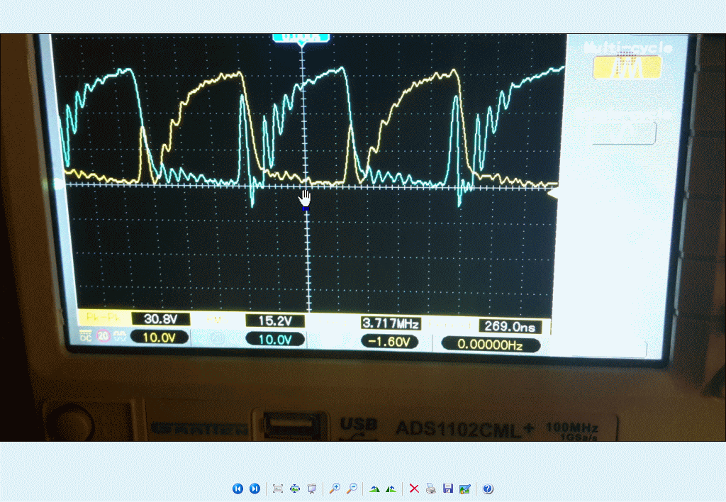

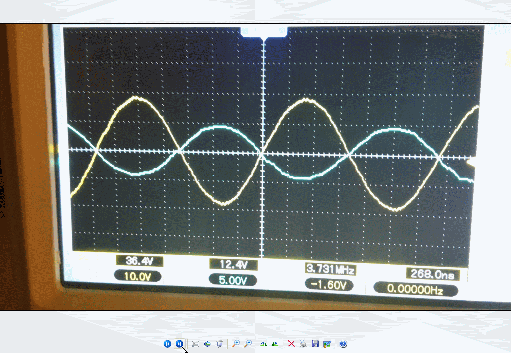

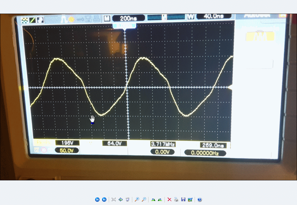

Zestawu jeszcze nie przygotowałem,zasilacz 24V w drodze,ale dokonałem jakiegoś odkrycia z nowym transformatorem Tr3.
Oto fotki z pomiarów RD100 prąd spoczynkowy 2x250mA
Uwe=36.4Vpp,Ug=9.2Vpp,Ud=30.8Vpp,Uwy=196Vpp, Pwy=96W,Uzaś=13.8V,I=11A
İmage , İmage , İmage

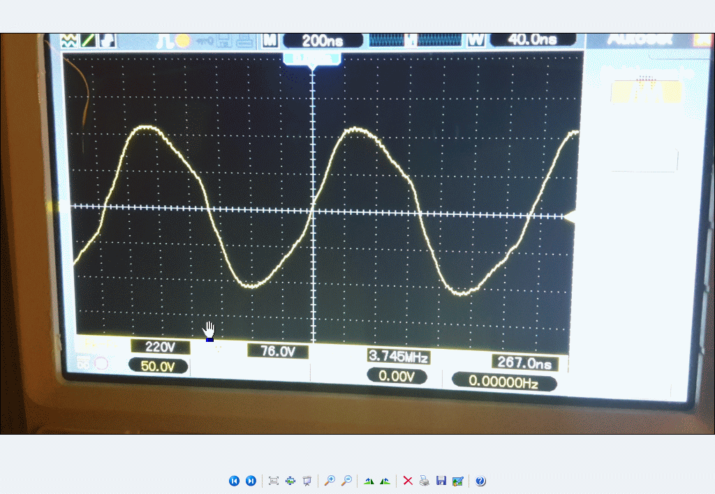

Tu pozwoliłem sobie tylko podnieść napięcie zasilania do 16.2V. I=13A,Uwy=220Vpp
İmage ,
To wszystko dotyczy 80m.Przebadam 10m to:
cdn.
