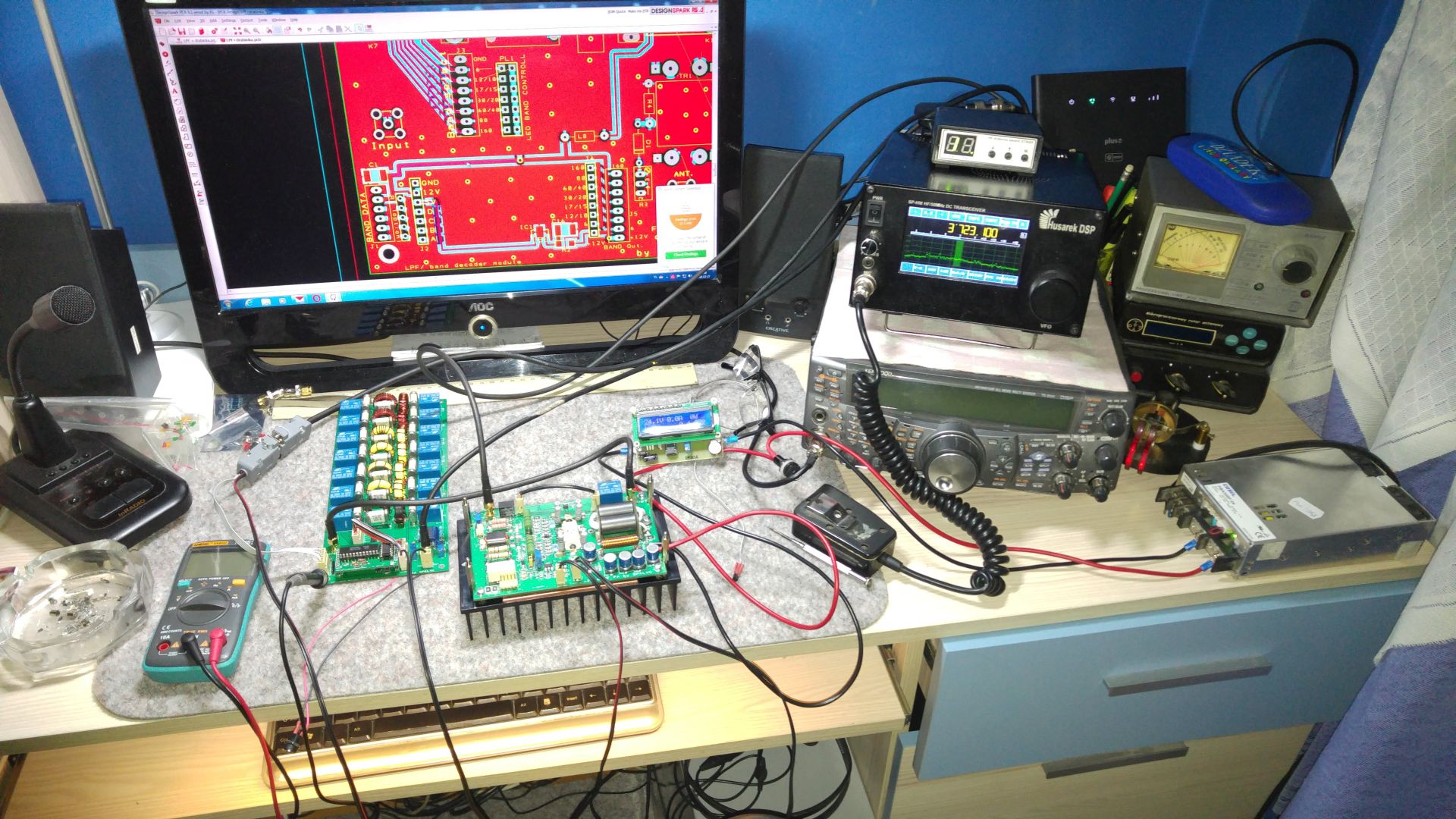

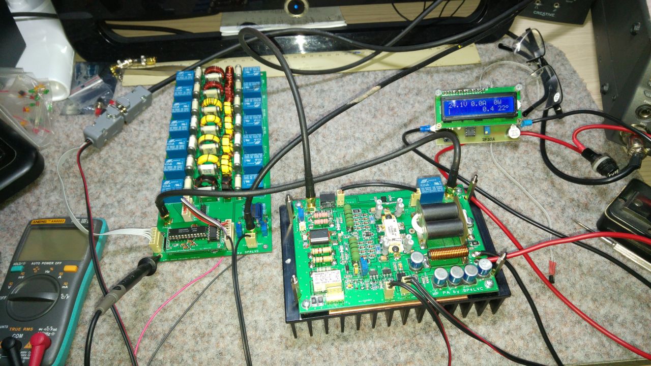

Pierwsze ,,koty za płoty". Wzmacniacz działa. Modulacja bez zarzutu. Zrobiłem kilka łączności na 80 m, ale musiałem się ograniczać do krótkich relacji, bo radiator nie ma jeszcze wentylatora. Moc output ok. 220W przy sterowaniu z Husarka mocą 10W dla U zas. 24V. Przy 28V moc wyjściowa dochodzi do 300W. Tak pokazuje reflektometr - chociaż nie wiem jak to jest możliwe, bo zasilacz ma 300W mocy. Chyba za głośno pracują jego wentylatory. Będę musiał pomyśleć coś nad wyciszeniem - tym bardziej, że jest on zupełnie chłodny - nawet po kilku łącznościach. Dalszy ciąg testów jutro.
UWAGA! Koledzy, którzy posiadają moją płytkę PA proszeni są o dolutowanie do którejś ze skrajnych nóżek środkowej nogi PR-ka do ustawiania prądu spoczynkowego. Dopiero dziś zauważyłem, że wisi sobie swobodnie. Niestety mój ,,babol" z projektu PCB. Całe szczęście, że to drobiazg.
Regulator obrotów AVT-1596 ogólnie daje radę. Trzeba tylko dolutować równolegle do rezystora R1 (270 Om/1 W) elektrolit 470-1000uF/16V plusem do żródła tranzystora i minusem do wiatraka, aby pomóc mu w rozruchu przy załączaniu wzmacniacza. Po szybkim starcie (i rozładowaniu kondensatora) schodzi na wolniejsze obroty ,,spoczynkowe". PR-ek na płytce regulatora ustawiamy w lewe skrajne położenie - układ i wentylator reaguje wówczas niemal bezzwłocznie na zmiany temperatury radiatora.
Zapomniałem też dodać w opisie, że dobrą i sporo tańszą alternatywą są tranzystory D1028UK. Do kupienia na Ali za 50-60$. Myślę, że to nie jest drogo. Przy tym typie i rozmiarze radiatora i tak nie damy rady wykorzystać pełnych możliwości mocowych tranzystorów - zarówno D1029UK, jak i D1028UK (chyba, że ktoś lubi podniesiony poziom adrenaliny i ma dużo wolnych środków płatniczych). Moc wyjściowa w granicach 200-220W, o którą nam chodzi dla jednego i drugiego typu tranzystora jest pracą na tzw. ,,luzie". Myślę zatem, że ten tańszy będzie w zupełności wystarczający.

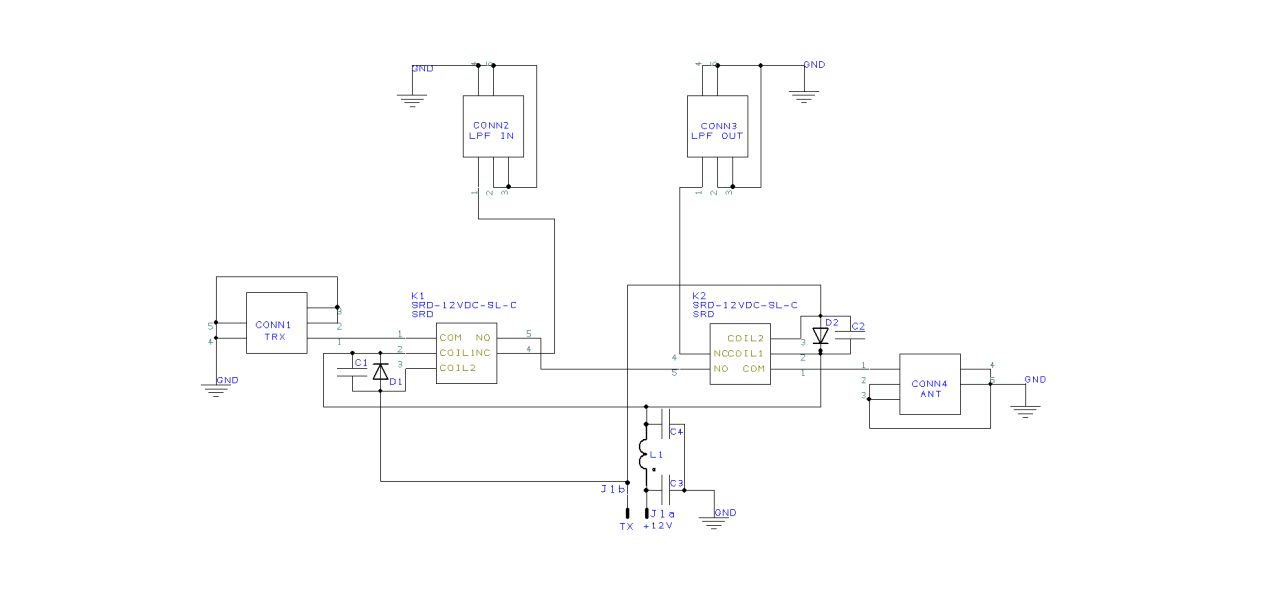

Ja już po pracowitym Sylwestrze. Życzę Wam samych dobrych dni w 2019 roku oraz ,,lawiny" nowych konstrukcji. Wczoraj skonstatowałem, że w obecnej kofiguracji LPF, by słuchać Husarka muszę włączać wzmacniacz, ponieważ przekaźniki poszczególnych zakresów potrzebują napięcia, aby były one aktywne. Przysiadłem do programu i ,,popełniłem" małą płytkę z 2 przekaźnikami i 4 gniazdkami SMA. To pozwoli na korzystanie z samego Husarka bez załączania wzmacniacza i jego LPF-ów - czyli da nam to funkcję Bypass załączaną klawiszem na przedniej płycie obudowy wzmacniacza. Przyda się tor napięcia ,,TX" wychodzącego z Husarkowej płytki sterowania zewnętrznym wzmacniaczem. Płytki za kilka dni pewnie przyjadą z Chin i będą na pewno niedrogie.

Jest dobrze! Przy optymalnym poziomie dopasowania wyjścia wzmacniacza (SWR w okolicach 1) temperatura radiatora na płaskowniku miedzianym w okolicach żródła tranzystora mocy nie przekracza 45 - 50 stopni - nawet w trakcie kilkunastu przeprowadzonych jedna po drugiej łączności. Krótko mówiąc wiatrak chyba daje radę, a próg 65 stopni C ustalony w programie HF multimetra jest jeszcze daleko. Po włożeniu gratów w pudełko być może temperatura podniesie się troszkę, ale nie sądzę, aby ten wzrost był mocno znaczący. Krótko mówiąc wyłącznik termiczny sterowania tranzystorem mocy zadziała w sytuacji ,,prawie" ekstremalnej, ale jeszcze bezpiecznej dla temperatury złącza tranzystora - i o to chodzi.
