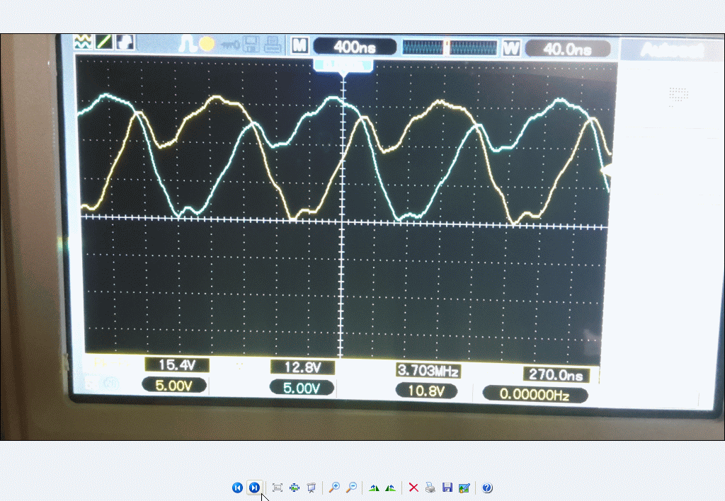

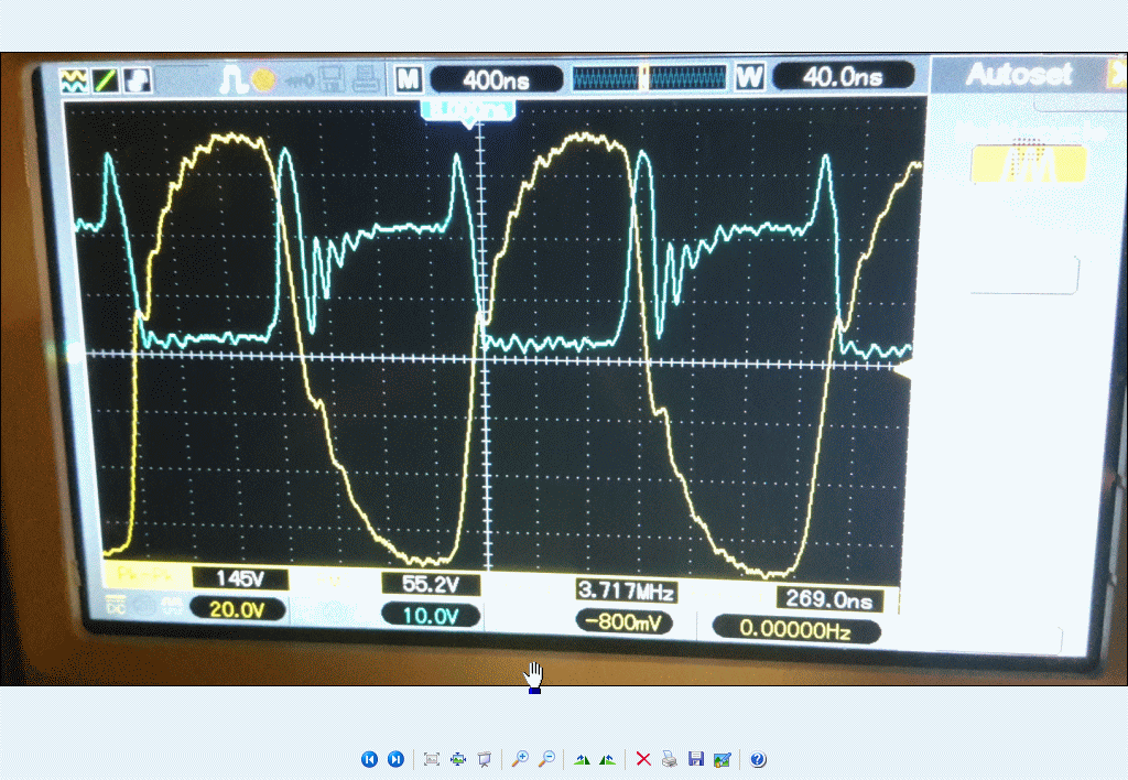

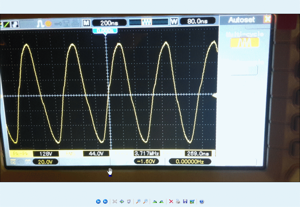

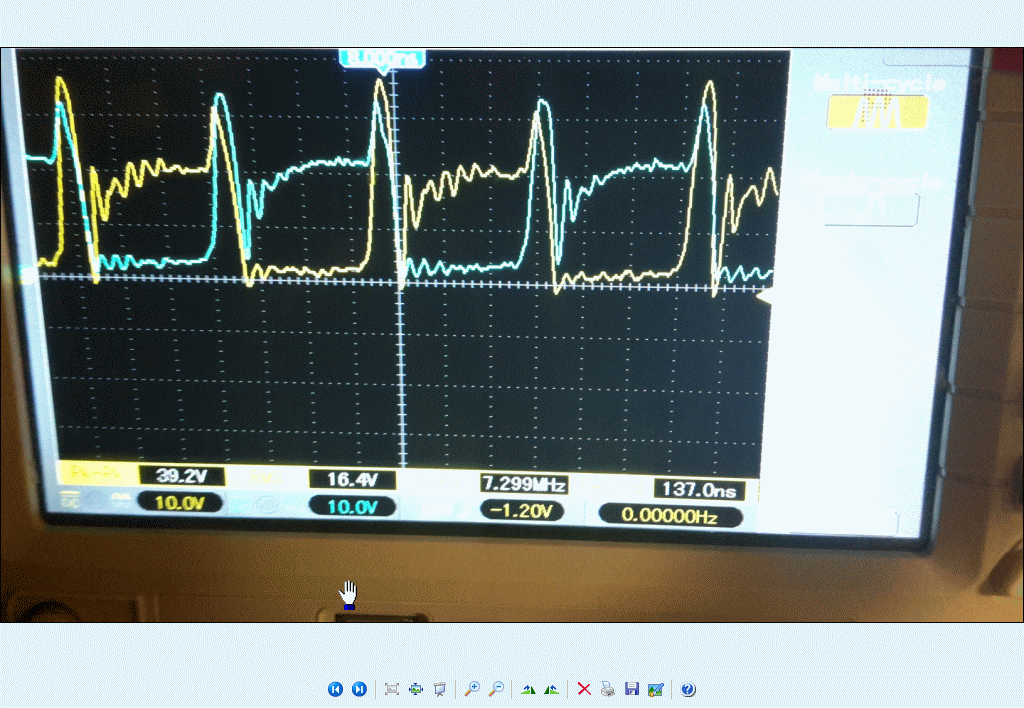

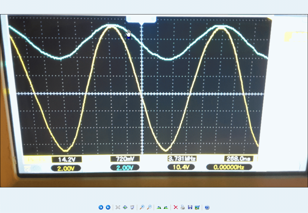

Czas zwiększyć napięcie sygnału wejściowego.
Wybrałem około 10Vpp.Przypomnę,że za transformatorem Tr1 2zw/1zw jest 5Vpp a na bramce Ugs=2.5Vpp.Zasilanie 13.8V. Tr2 wybrałem FT50/43 skrętka 2x5zw 10uH.
Tr3 RF800-3, 0.5zw+0.5zw/4zw. Prąd spoczynkowy 2x500mA.
Przebiegi na wejściu i bramce, na drenach,Uwy na 50om bez LPF.
İmage , İmage , İmage .
Dodam swój komentarz.
Napięcie Ug=2.5Vpp Ud około 15Vpp.Teoretycznie 15x2=30 30x4=120Vpp.Praktycznie jest 96Vpp.
Przebieg na drenach nie nadzwyczajny.Ja te przebiegi na drenach umieściłem ciut za nisko bo na 10V, a powinienem przesunąć
na 13.8V i by było prawidłowo.Nawet tu widać,że sygnały nie są symetryczne.W dół ciągną więcej niż w górę.

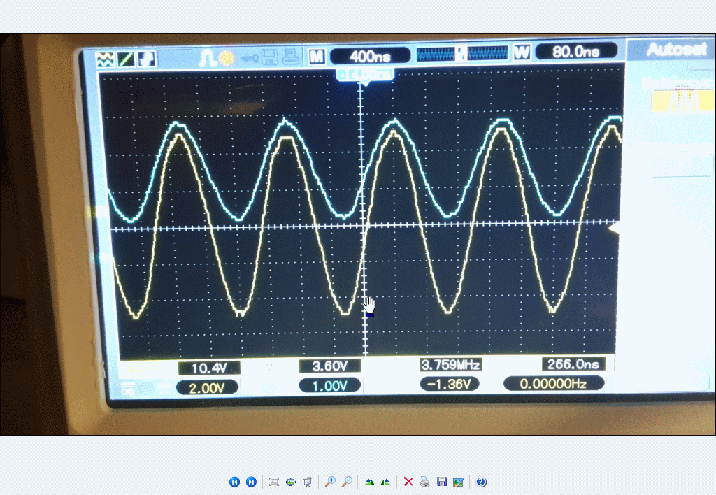

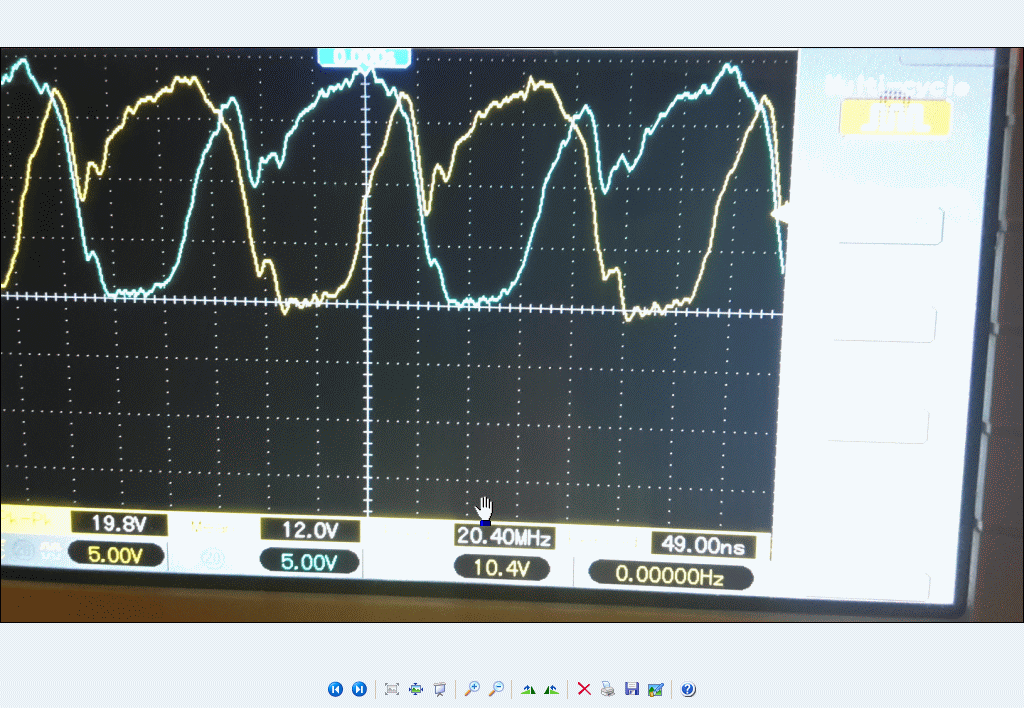

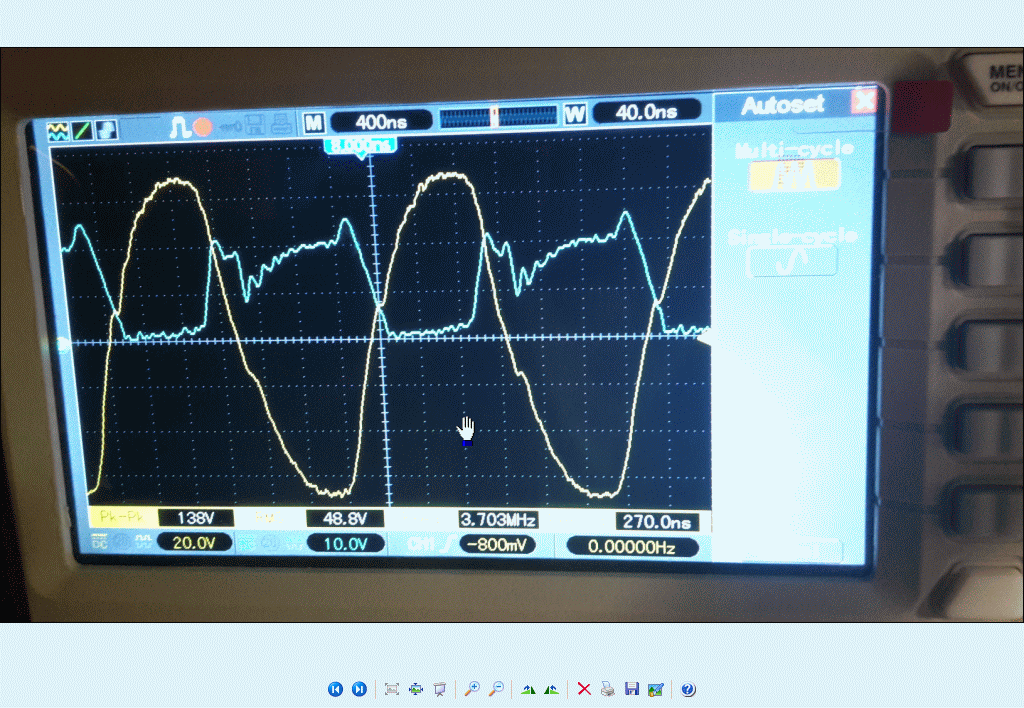

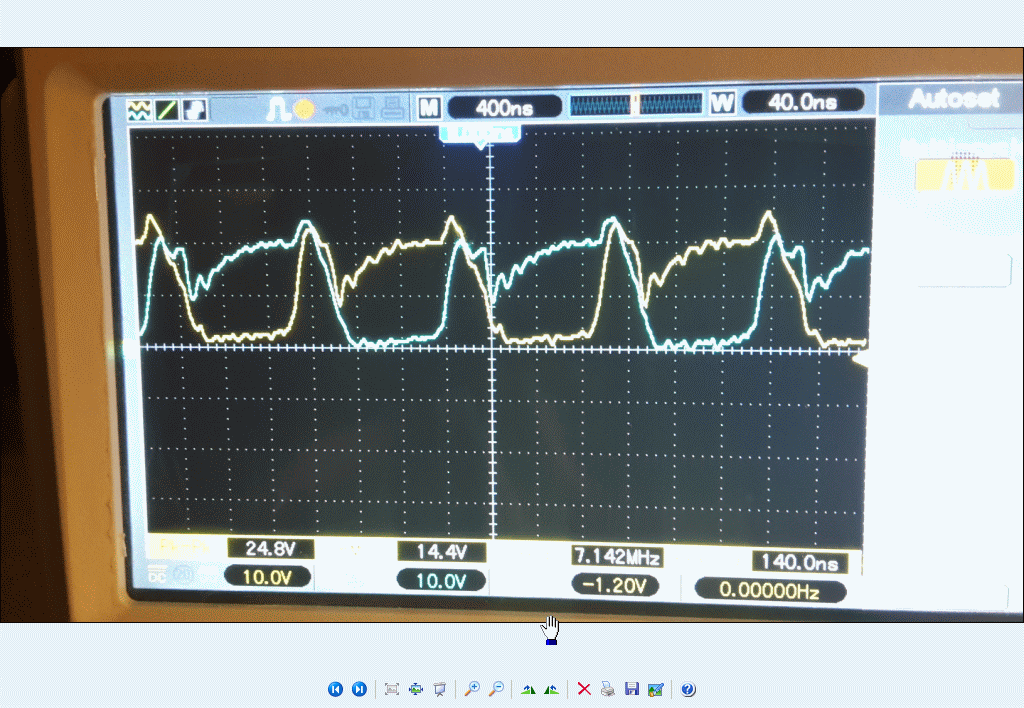

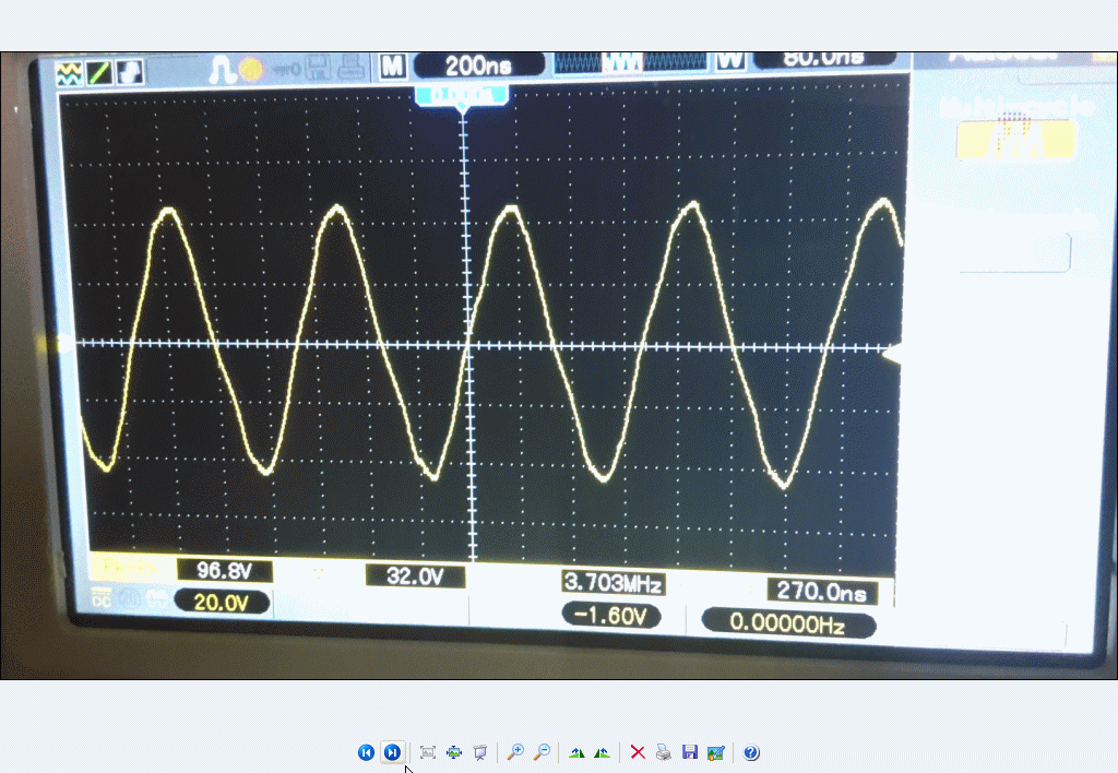

To jedziemy dalej.
İmage , İmage , İmage ,
Napięcie Uwe=14.2Vpp,Ug=3.6Vpp,Ud19.8Vpp,Uwy=128Vpp
Może dodam teoretycznie Uwy=160,Praktycznie 128Vpp.
Mały komentarz:Układ pobiera 6A.Moc dostarczona 6x13.8=82W. Moc wy=41W.sprawność około 50%.

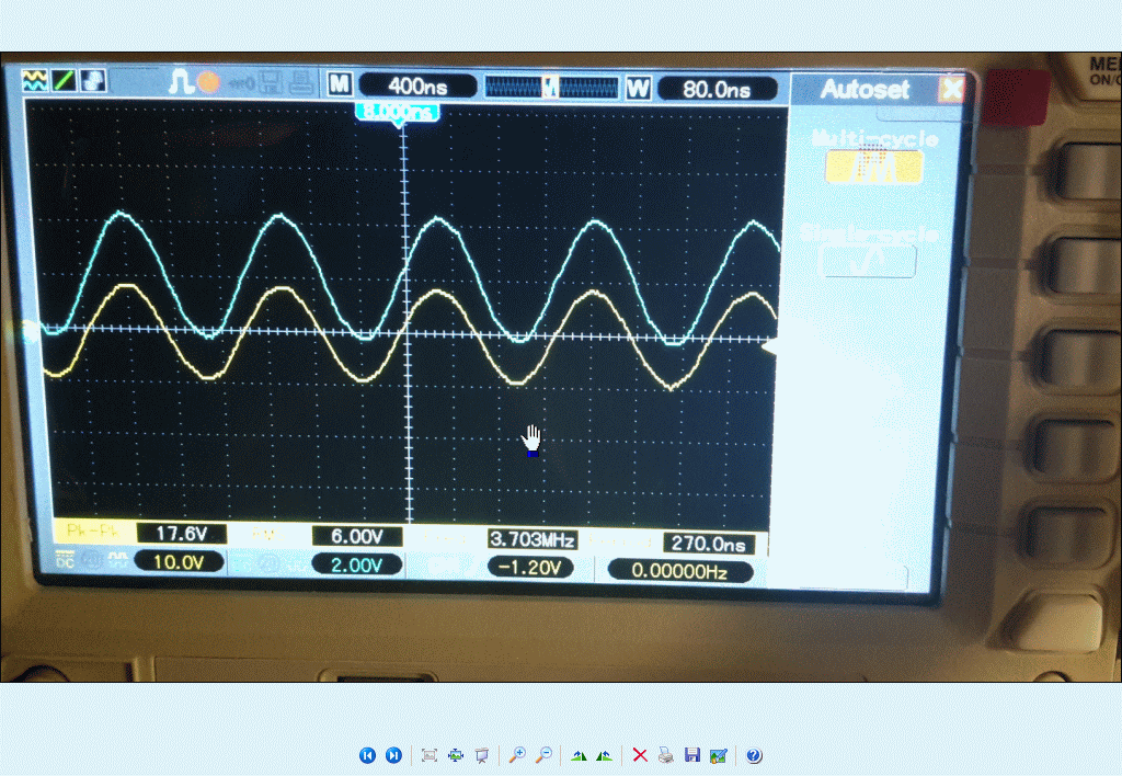

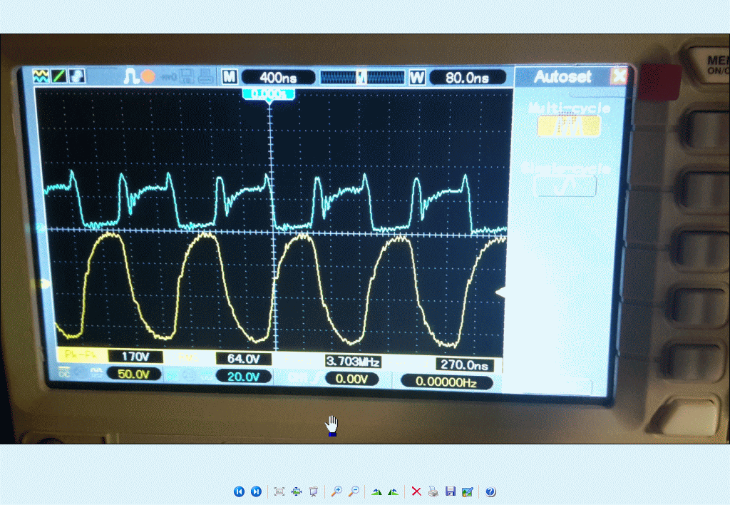

Zwiększam napięcie Uwe=17.6Vpp,Ug4.4.4Vpp,
To jest max co można wyciągnąć przy 13.8V zasilania.

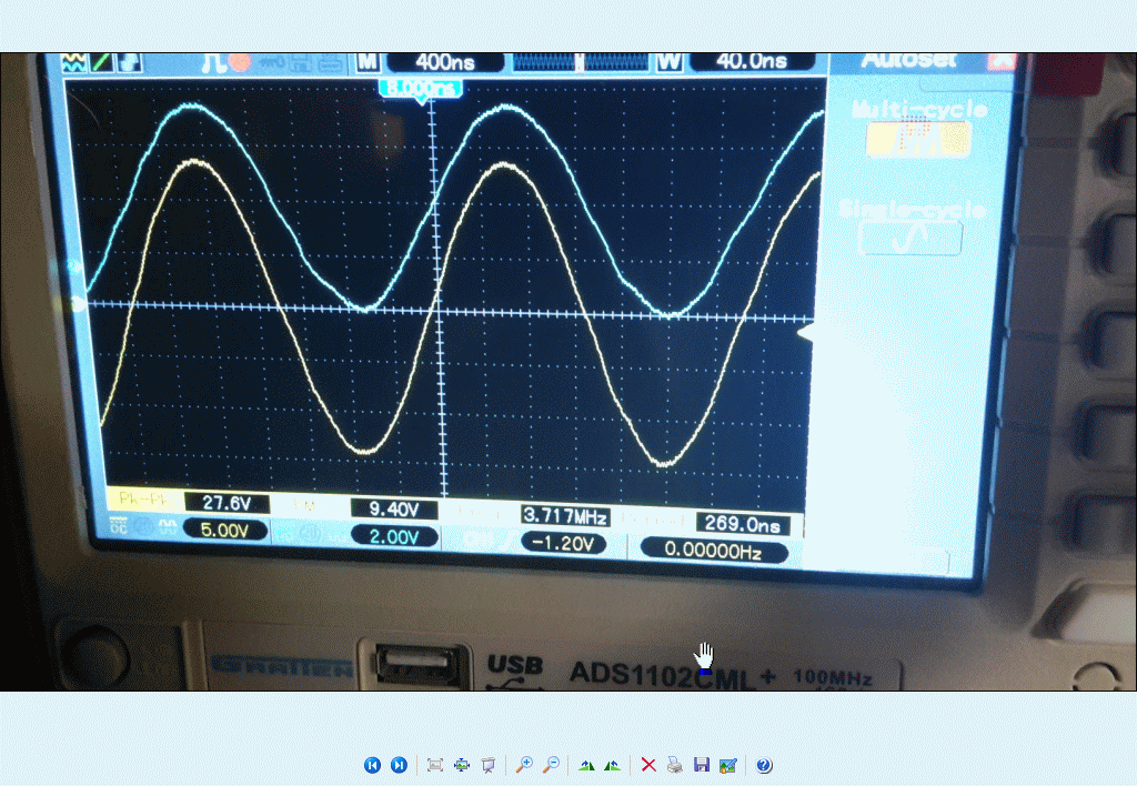

Zwiększam napięcie Uwe=27.6Vpp,Ug6.8Vpp
Tu już sygnał jest mocno przesterowany.

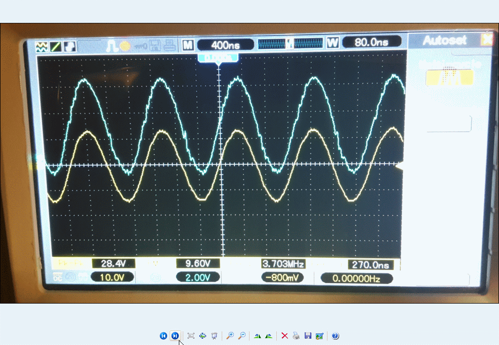

I jeszcze jeden test
Napięcie sterowania Uwe=28.4Vpp,Ug=5.2Vpp Napięcie zasilania 16.2V. I=11A
İmage , İmage ,
Może Ktoś zna powód dlaczego przy zasilaniu 13.8V nie można wydusić 170Vpp.
Według mojej wiedzy RD70 to typowy tranzystor na 24V zasilania.
