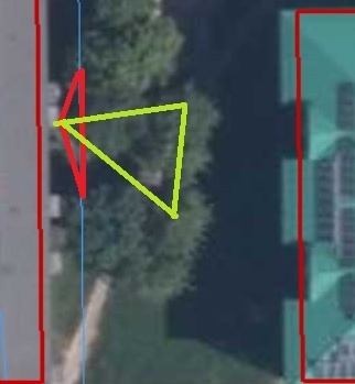

Mam zrobioną z PKL wersje 42m. Moja delta wisi prawie pionowo przez co po kraju raczej tylko dalsze łączności. Delta wisi w drzewach między blokami, podstawa około 3,5m, a czubek i zarazem pkt zasilania jakies 14m nad powierzchnią gruntu. Odległość między blokami 22m. Zastanawiam się nad powieszeniem drugiej delty bardziej poziomo powiedzmy pod katem 45st tzn.I teraz albo musiałbym się przełączać między nimi przy balunie. A co gdybym podłączył obie pod ten sam balun? Balun mam 1:4, . Nie mam miejsca na pełną delte 80m.
Na fotce kolor czerwony to obecna delta, kolor zielony to druga która mógłbym próbować powiesić.
