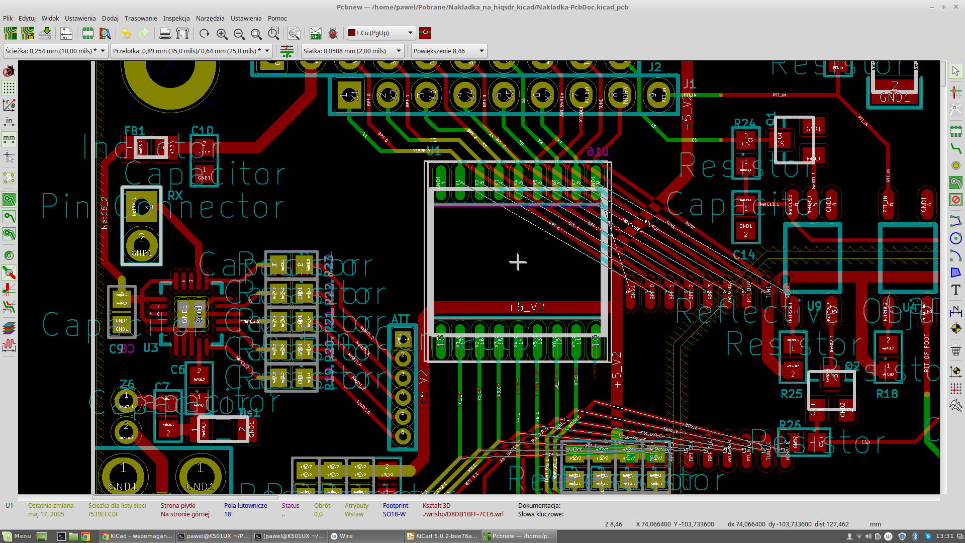

Cytat: Czy mam rozumieć że w starszych wersjach programu była taka możliwość ?!
I w starszych i w obecnej wersji jest taka możliwość klawiszeM oraz G.
W KiCadzie jest możliwość przesuwania elementów wraz z ciągnięciem ścieżek.
Wszystko zależy w jakim zestawie narzędzi się pracuje. Klawisze F9, F11, F12, lub z poziomu górnego menu Ustawienia
Pracę z KiCadem, jak i każdym innym programem polecam zacząć od zapoznania się z manualem. Zajmuje to mniej czasu, niż szukanie na ślepo opcji, jednocześnie żaląc się, ile to czasu się zmarnowało.
Pomoc jest dostępna z górnego menu - pozycja Pomoc
Fotka przedstawia element w trakcie przeciągania wraz ze ścieżkami do niego dopiętymi.
