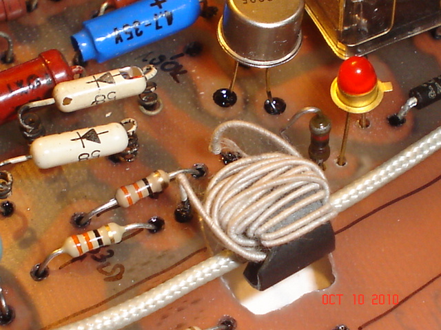

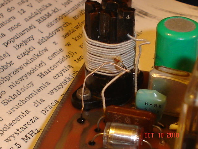

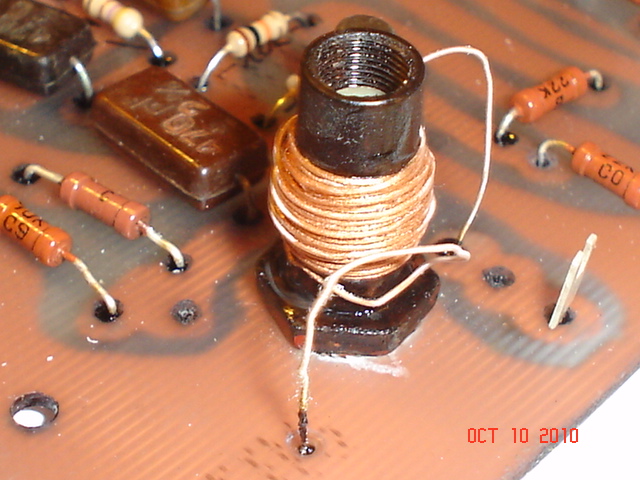

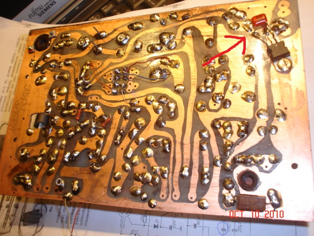

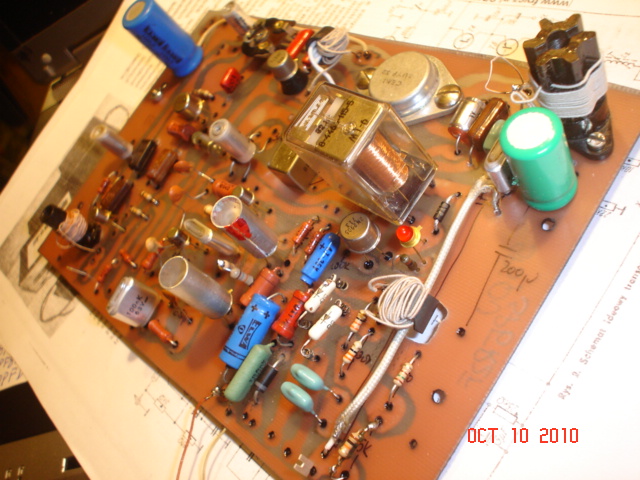

No więc skończyłem montować. Wypisz wymaluj późne lata "70
Kupiłem też dziś na Wolumenie odpowiednie wtyczki i gniazdka typu DIN. Dziwne ale gość który to sprzedaje ma cały asortyment i stała przy nim kolejka...?. Wnikliwe oko zapewne zauważy nowinkę - diodę elektroluminescencyjną jako kontrolkę. Sprzedawca powiedział że to domieszkowany kryształ który emituje światło? Ciekawe czy to się przyjmie na rynku Smile
Radio zacznę uruchamiać w tygodniu i wtedy zdam relację.
Co do montowania układu w SMD to była by perwersja. Smile Ale zważywszy że BUY52 są też w innych obudowach (pionowych) , to używając rdzeni Amidon i mikoprzekaźnika oraz przećwiczywszy uprzednio całość można by ten transceiver zmieścić na płytce o wym 5X5 cm. A całe radio w obudowie 6X7cm. Można to potraktować jak wyzwanie....
Pozdr!
