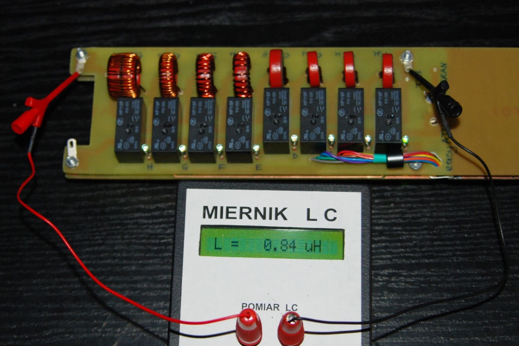

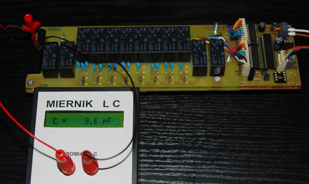

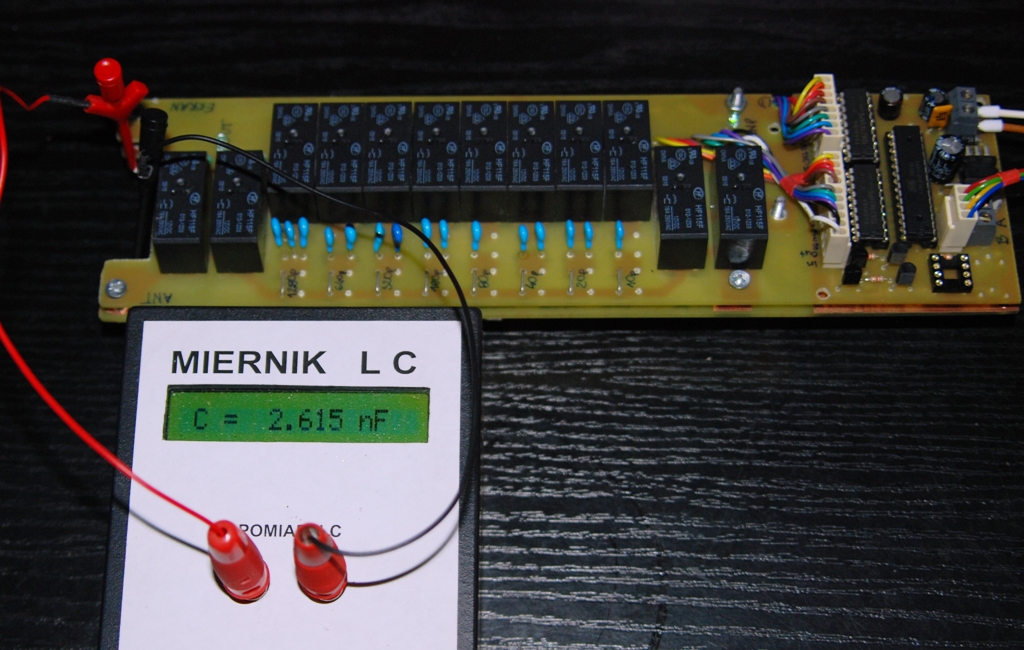

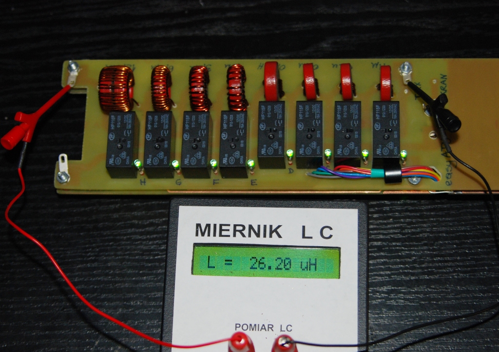

Testy układu dopasowania
Podczas testowanie komend do sterowania nastawami podłączyłem do eATU miernik LC i wykonałem kilka pomiarów aby sprawdzić jak to działa.
1/Przy zerowej nastawie C sekcja pojemności wnosi dodatkowa pojemność około 10pF (12przekaźników po 1pF).
2/To samo przy zwarciu wszystkich cewek, w układzie pozostaje mała indukcyjność.
Zakres regulacji według założeń, kilka zdjęć z testów.
