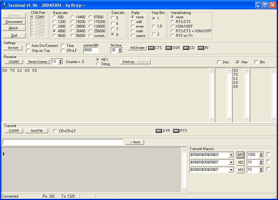

Komunikacja CAT z Yaesu jest stosunkowo prosta.... ale jak wszytko trzeba zrobić i przetestować :-)... czyli CZAS CZAS,,,, Yaesu testowałem z Hyperterminala... jest z deka pokręcone bo idzie jakby ASCII w HEXem przesyłane parami liczb... Na tym linku można znaleźć manual do FT897

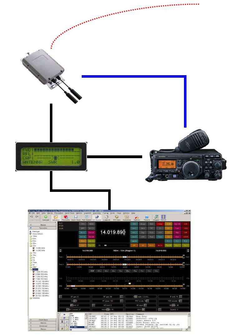

Znalazłem swój stary rysunek jeszcze z 2007 rok - koncepcja podłączenia
Sterownik może na kilka sposobów "podkradać" informację z RS232
I zrzut ekranowy z komunikacji Terminala z FT... Radio odpowiedziało QRG (dane trzeba odbierac jako HEX - ale pokazują liczby )

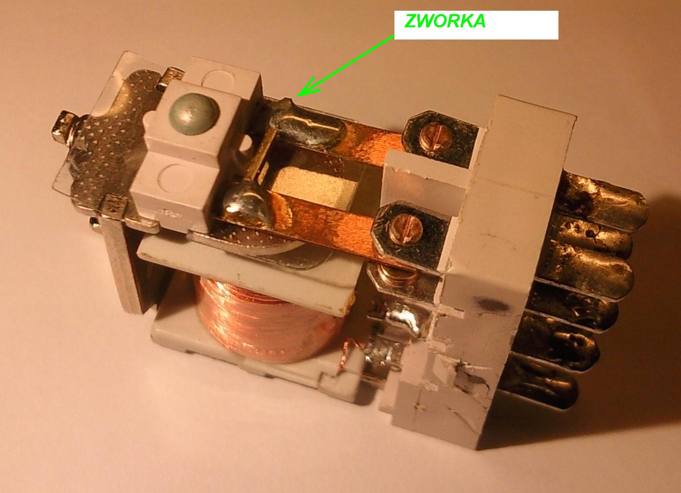

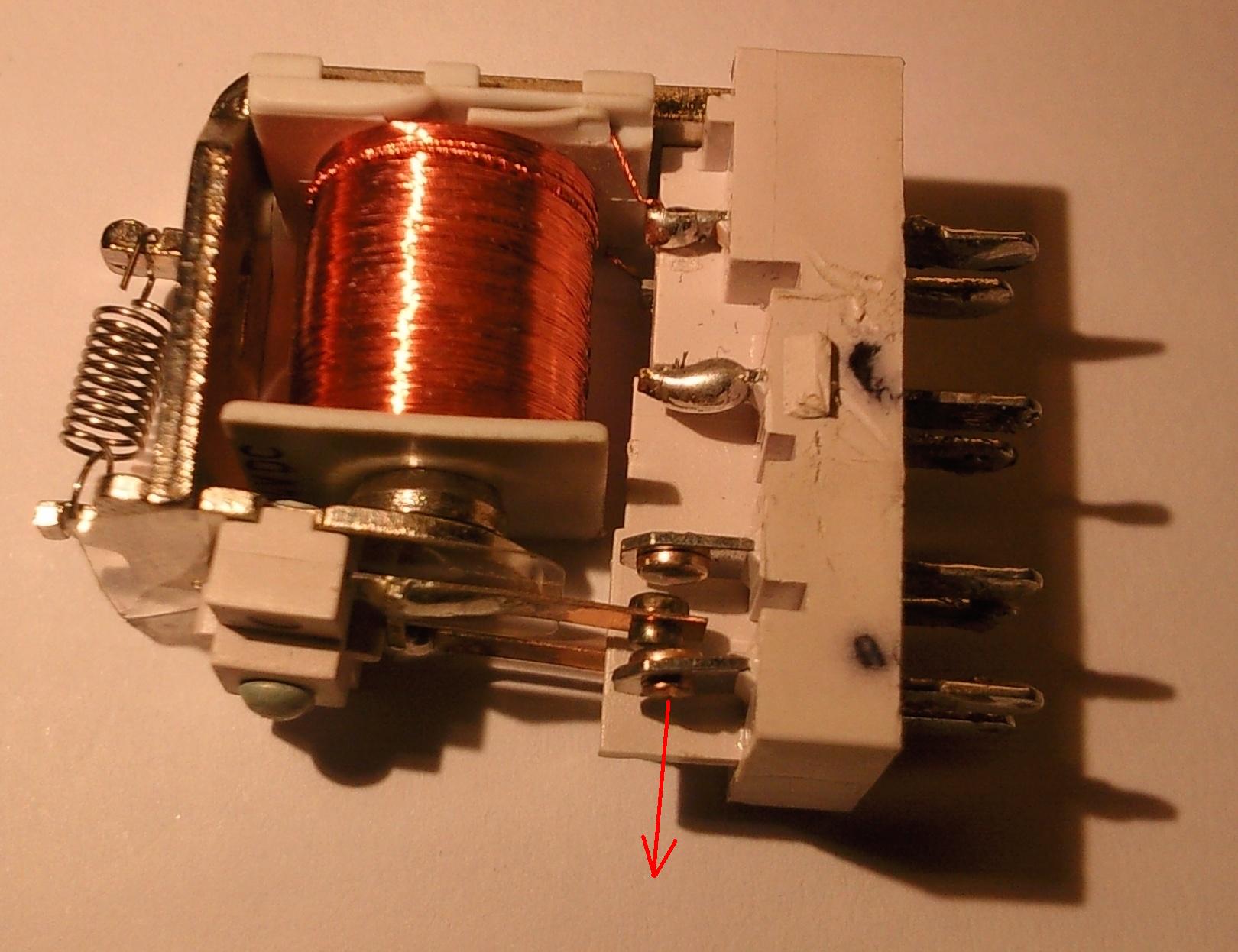

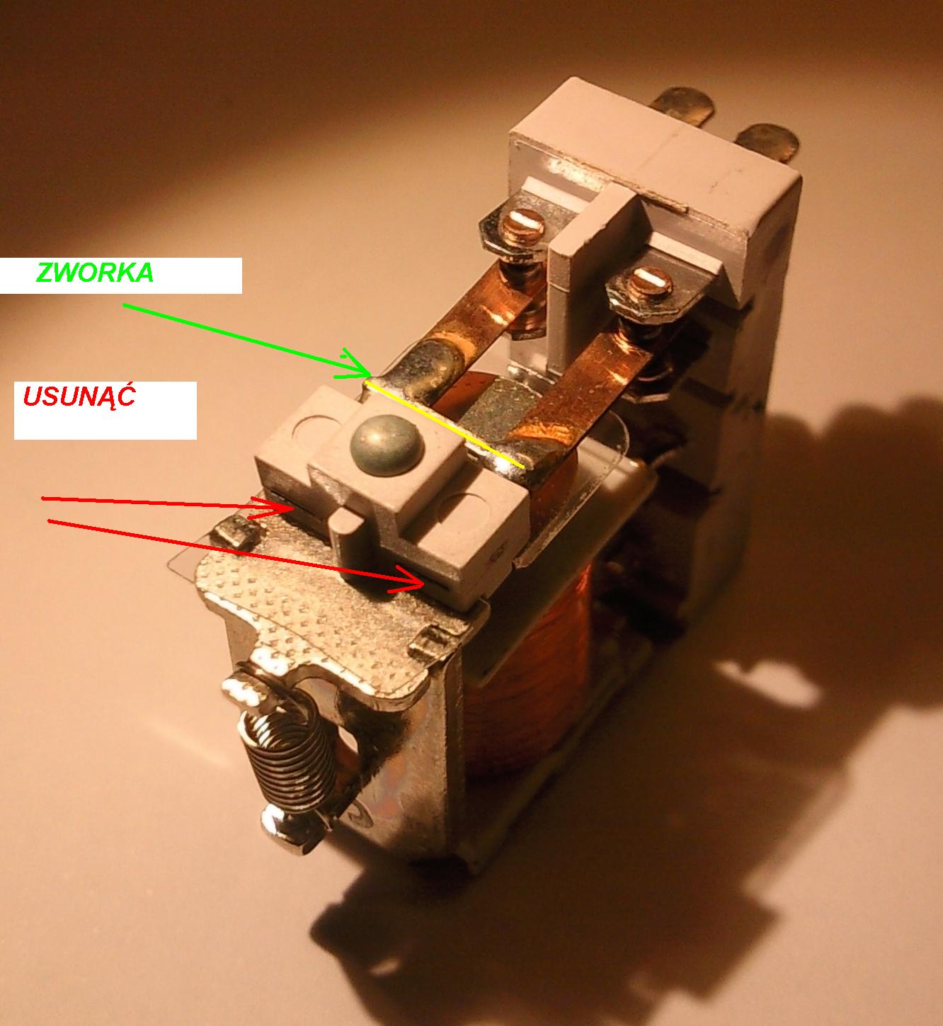

W temacie przekaźników... popularne przekaźniki co normalnie nie nadają się do tego typu konstrukcji można łatwo dostosować...
Znana metoda i powielana w różnych konstrukcjach.
Co zyskujemy:
- Mała pojemność ztyków
- zwiększona przerwa w OPEN
- podwójna przerwa
- możliwość użycia popularnych przekaźników
Co przerabiamy:
- usuwamy linkę która dookoła cewki łączy styki
- wlutowujemy zworkę pomiędzy stykami
- lekko odchylamy styki nieużywane
To tak przytaczam ten patent by nie był przemilczany....
