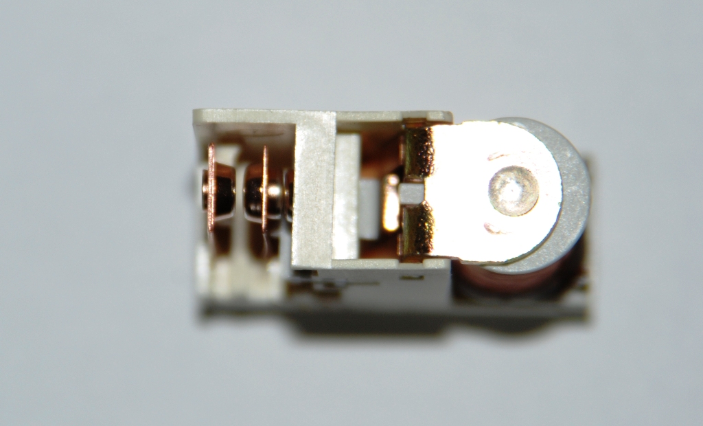

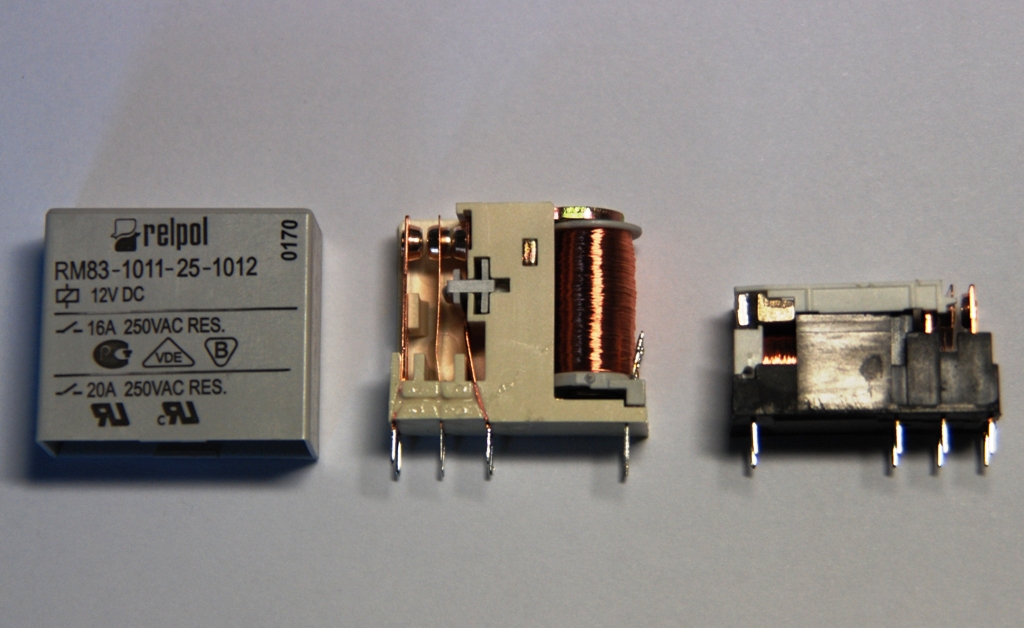

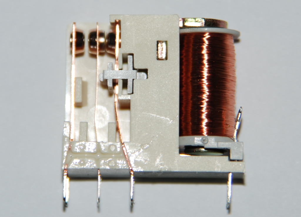

RELPOL RM83
Podobną konstrukcję do przekaźnika OMRON na RM83. Bardzo solidnie wykonany, duża przerwa pomiędzy stykami, styk pracuje całą powierzchnią, bardzo dobra izolacja cewki od styków. Szczegóły na zdjęciach, przekaźnik niestety jet wysoki i do easyATU się nie zmieści, może w wersji "kaliber 110mm". Jest jeszcze RM85 ale nie mam go w moich zasobach.
Warto przy przekaźnikach podawać ich orientacyjną cenę, przy 20szt może to znacznie zmieniać koszt ATU.
RM83 około 7,5zł.
JQX-115 około 4zł
JQC-3FF około 2zł;
