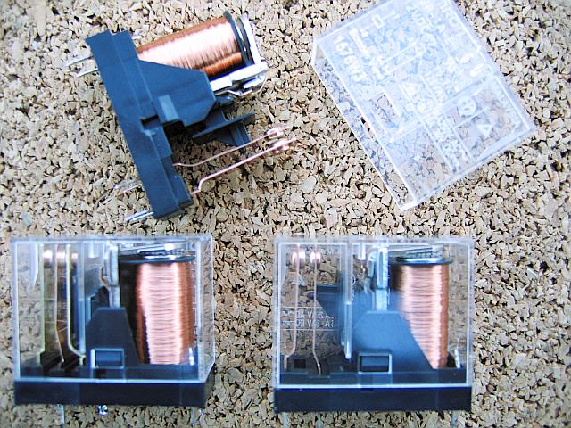

Faktycznie ten omron
http://sp-hm.pl/attachment.php?aid=1628
jest fajny :-) a to że obudowa "otwarta".. przynajmniej widac czy nie zdechł... SGC też używa podobnych....
Henryku.... ETAPY ETAPY ETAPY..... :-) Dobrze wytestowany L network pozwoli na lepsze rozpoznanie tematu :-) Detektor może byc dowolny.... jednak z wielu rozwiązań AD8302 wydaje się być najbardziej profesjonalny i najmniej kłopotliwy w uruchamianiu.
Zresztą L network i zdalny nastawnik większości kolegów wystarczy....
Jeżeli jeszcze domowy procek będzie mógł sterować eATU zdalnie i dołozymy dekodowaie z BCD lub dekodowanie z 1z10 .... to eatu bedzie mogła pracowac z większością TRX - w swojej podstawoej obecnej konstrukcji z ETAPU 1
Jak dołożymu do procka domowego dekoder NAPIĘCIE = rozpoznanie pasma to częśc TRX tez wystawia takie sygnały analogowe.
Przeczytaj cie procę pierwszy post jaki w tym wątku napisał MRN... :-)

Obecnie to co Adam zrobił to jest wlaśnie skrzynka ZDALNA.... która jest etapami do dalszej pracy ...
ZADANIE :-) dla chętnego pomóc ... :-) Big GrinBig Grin
Rozpoznanie sposobów wystawiani informacji o paśmie czy QRG przez różne modele TRX
Przykładowo
FT897 FT857 - CAT - informacjsa o QRG - trzeba zapytac przez port RS232TTL, radio posiada dwa porty CAT
FT897 FT857 - złącze akcesorii - informacjsa o paśmie = napięcie - trzeba w menu wybrać sterowanie wzmacniaczem mocy "linear"
Synteza DL4JAL - informacja o paśmie w postaci kodu BCD
.... itd....
