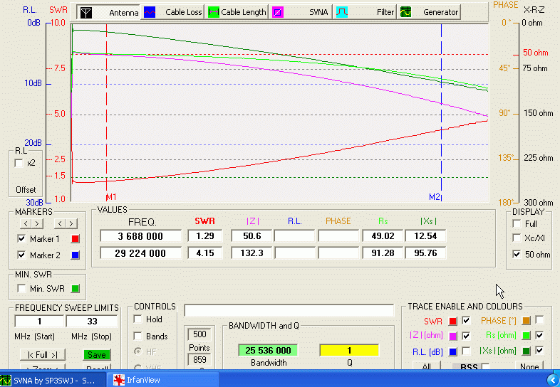

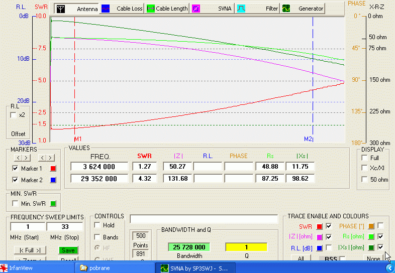

Andrzej,według zaleceń wykonałem pomiary kilku transformatorów.
Z tych pomiarów nic nie wynika.Wykasowałem.
Zrobię pomiar po swojemu to przedstawię.
"Wejście wzmacniacza zwarte impedancją taką jak źródła sygnału post42"
Jakoś tego nie doczytałem i dlatego nie podobały mi się te zrzuty,
które wykasowałem.Zrobiłem zwarcie rezystorem 0om a dla 4zw
powinno być chyba 3,125om.
Spróbuję to naprawić.
Tu są dwa transformatory o podobnych parametrach
Jeden ma AL=3330 a drugi AL=4100 oba są zamknięte rezystorem 3.2om
i mają 1zw/4zw.
İmage , İmage

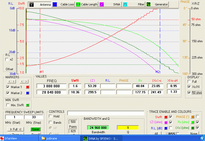

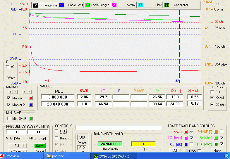

Dokładam jeszcze Tr BN43-202 1zw/4zw 3.2om i drugi 1zw/1zw i 50om
İmage , İmage
W tabelce uruchomiłem wartości |Xs|+j oraz Xl to uH
Wartości w tabelce na dwóch częstotliwościach tak jak markery.
cdn
