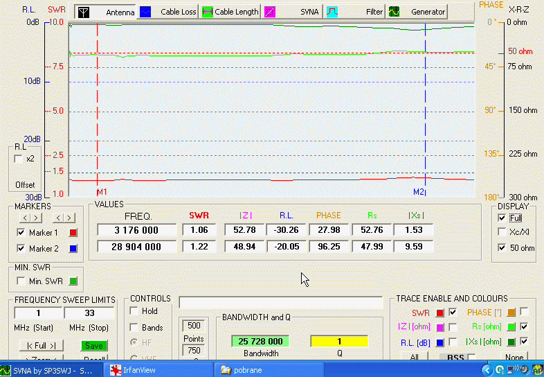

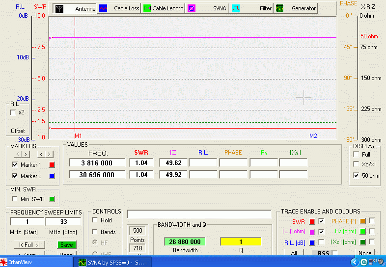

Jako Tr3 przyjąłem wartość Lg>2.2uH czyli 2.5uh
Zastosowałem rdzeń o AL2800.1zw/3zw
Na wejściu Tr1 BN43-1502 3zw/2zw.
od strony wejścia wygląda to tak:zakres pomiaru 1MHz-33MHz
chyba dobrze to wygląda. Rozłączyłem |Z| na dwie składowe
rzeczywista Rs między 47om a 53om (kolor jasnozielony)
urojona |Xs|między 1.5 a 10 (kolor ciemnozielony u góry ekranu)
pomiar rezystora 50om

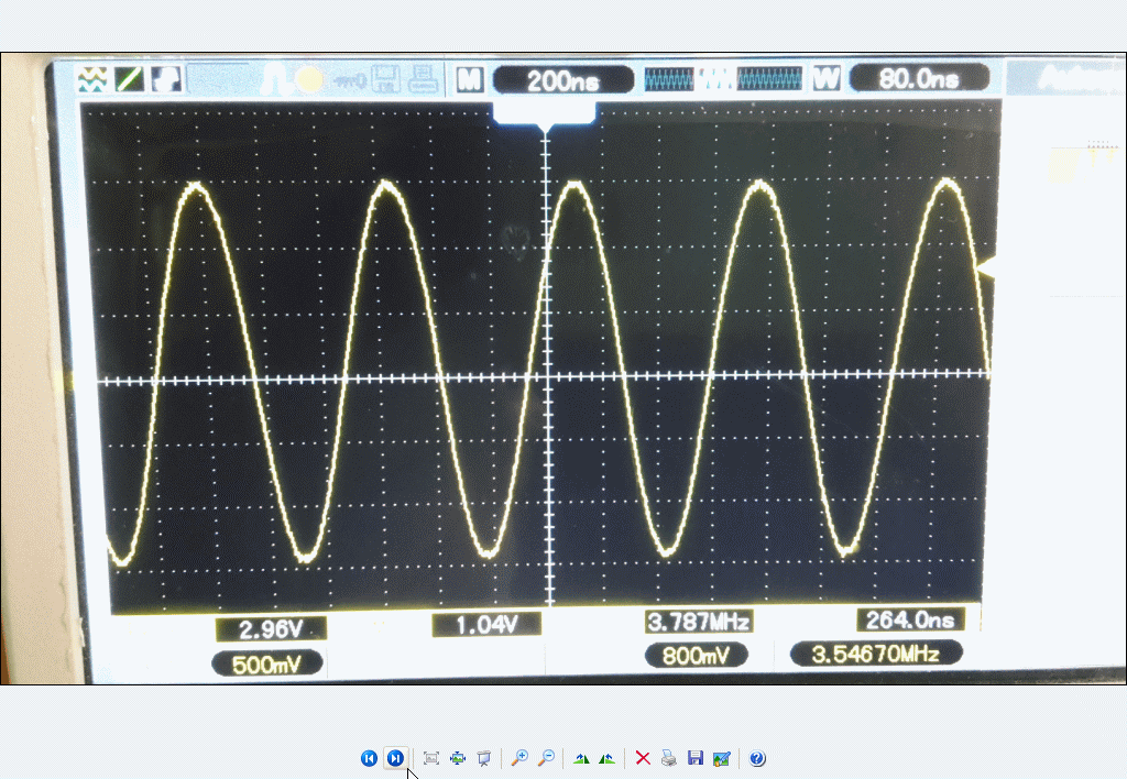

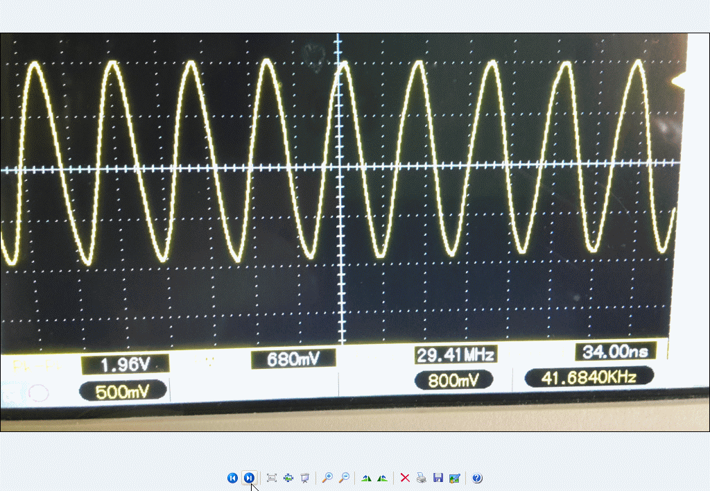

podłączam zamiast rezystora 50om wejście PA 80m
İmage , İmage
i wejście PA 10m
İmage , İmage

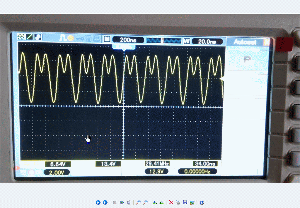

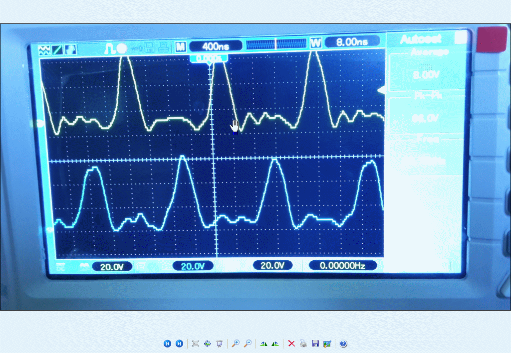

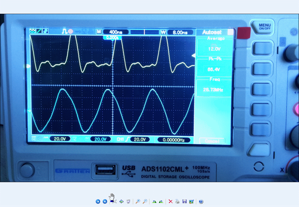

I widok sygnałów na Drenach 10m
İmage ,
dobrałem C=170pF między Drenami
bardziej symetrycznie ale zawinięte
Teraz proszę jakieś wskazówki,opinie, bo sądzę,że nie jest najlepiej.
Sygnały wejściowe 2-3Vp-p.Sygnały na drenach 6-7Vp-p

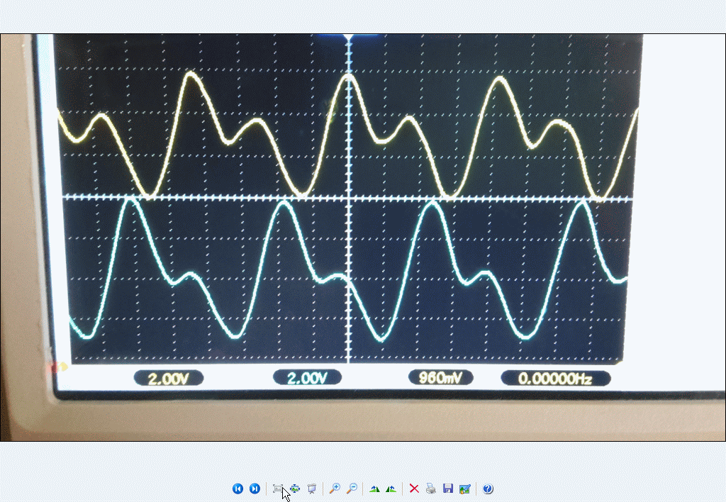

Pogrzebałem i oto wynik na zrzutach.Pasmo 10m. Uwe=10Vp-p
Widok na drenach i dren + wyjście Tr3
İmage , İmage
Moja ocena.Chyba jest ok.
Przydałby się Ktoś kompetentny do oceny.
