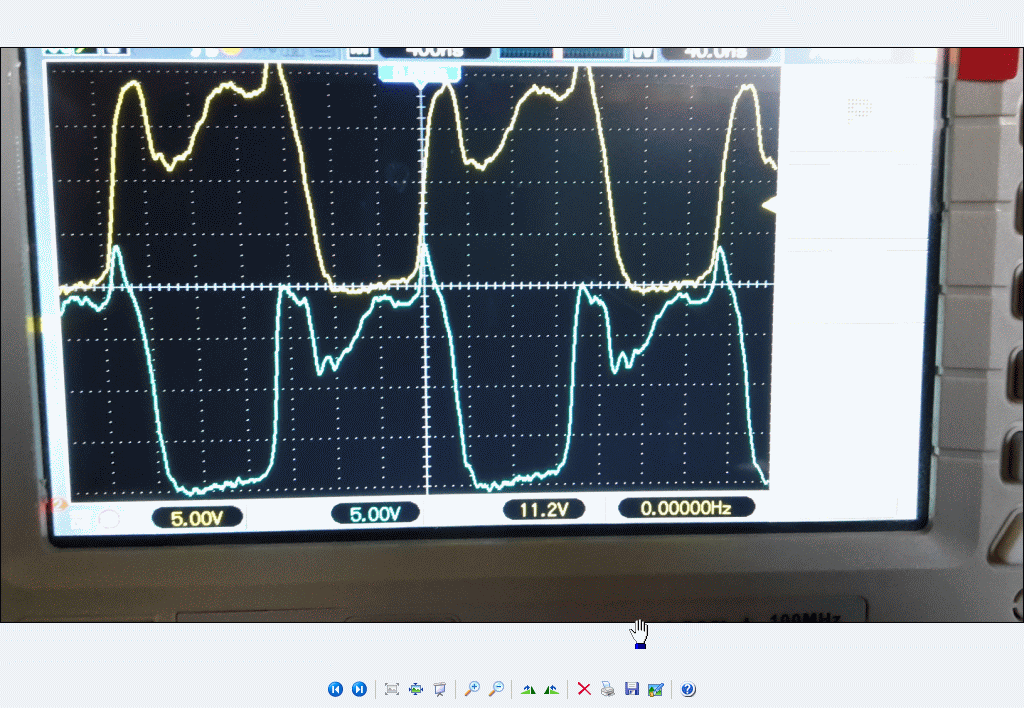

To jest najlepsza metoda oceny dopasowania.
Nie polecam bo do końca nie wiem czy prawidłowa.
Jest jak widać inny problem, gdzie szukać przyczyny.
Tr1 2zw/2zw przewód RG316 czyli 1:1.
Rezystory w G po25om.Tr3wyj FT82-43 2zw/6zw
İmage ,
A tu ten problem widok przebiegu na drenach.
