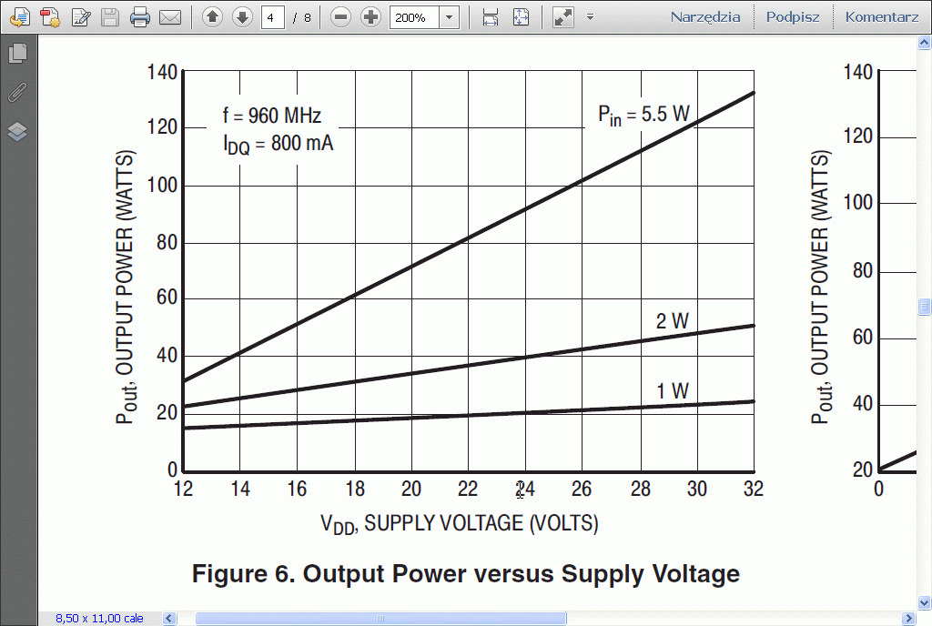

Andrzej, coś w tym co piszesz jest. wymieniłem Tr3 (u mnie ten wyjściowy) .Podmieniłem Tr2 FT50-43 2x8zw na
FT50-61 2x5zw.
Trochę się poprawiło ale nie wiele.
Myślę,że coś mam niedopasowane w zasilaniu bramki G.Rezystory mam po 12.5om.Chyba są za małe.
Założę po 25om i spróbuję dopasować We do tranzystora.Nie będę gdybał po prostu coś pokombinuję.
Z katalogu MRF186 wynika,że przy zasilaniu 13.8V i sterowaniu 1W powinno być na wyjściu wzmacniacza 18W (załącznik)
I tak mam.Przy 2W na Wy mam 25W. Teraz muszę poprawić wygląd na Drenach.
