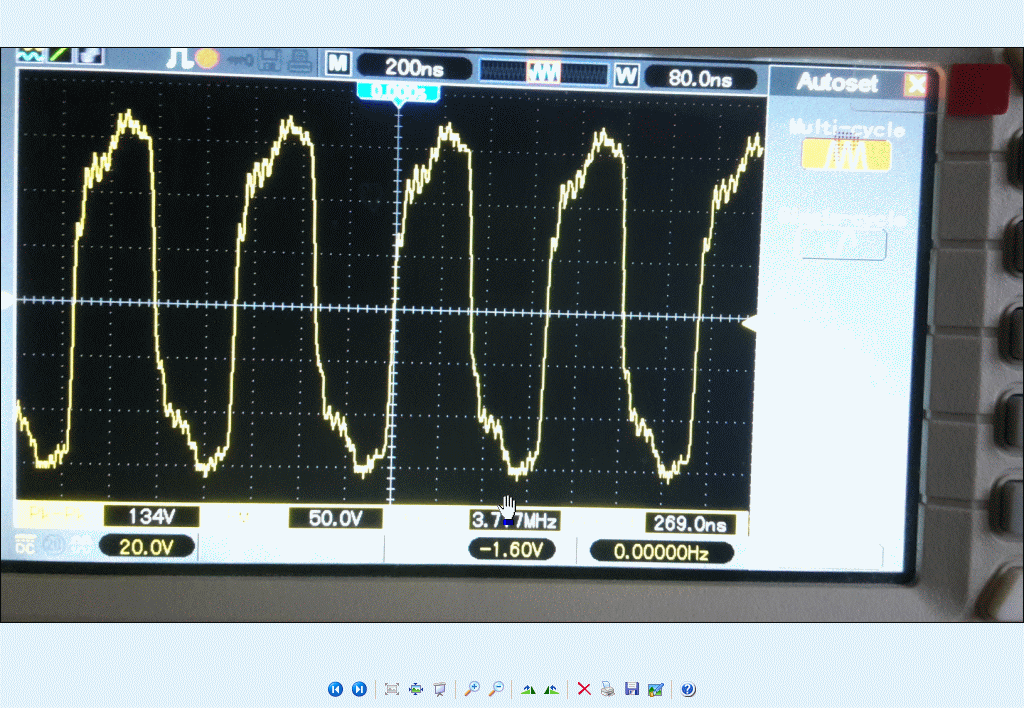

Andrzej,proszę oglądnij to jeszcze raz.
Żółty przebieg to jeden tranzystor,a niebieski to drugi.
Pracują na zmianę.Raz jeden raz drugi.Specjalnie nałożyłem je na siebie
,żeby porównać momenty przewodzenia i momenty zatkania tranzystora.
Nie mam doświadczenia jeżeli chodzi o przebieg sygnałów.
Chyba nikt jeszcze się nie chwalił wyglądem sygnałów na drenach.
Więc nie mam do czego się odnieść.
Grzegorz, a jak to zrobić ?
Dokładam sygnał na wyjściu transformatora powstały z tych dwóch sygnałów.
F-sygnału 3,7MHz U=134Vp-p.
I ten sam sygnał bez obciążenia 297Vp-p,
İmage ,
i sygnał na drenach D bez obciążenia,
