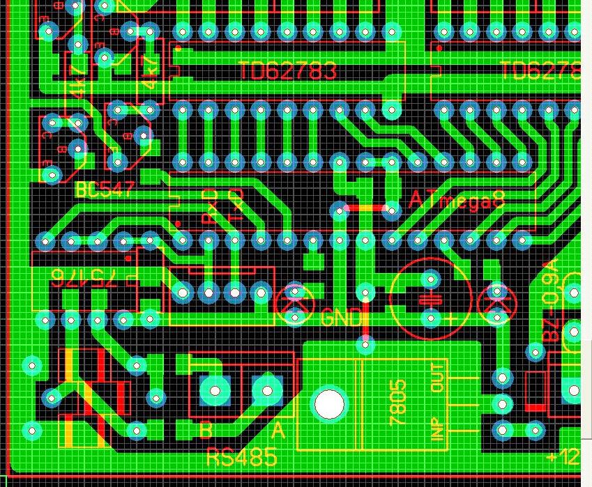

PCB skrzynki
1/ Wymiary płytki są rzeczywiście duże i trzeba mieć wprawę w prasowaniu. Ja używam laminarki ale też były małe problemy, przy tej wielkości wydruk potrafi się przesunąć. Jeśli komuś się to przyda to mogę rozbić projekt na dwie oddzielne płytki.
2/ W projekcie są zastosowane po dwa szeregowe przekaźniki do przełączania pojemności (TRX,ANT), to tak trochę na zapas gdyby ktoś próbował PWR>100W (na tych rdzeniach odradzam).
3/ Fizycznie na druku jest więcej kondensatorów blokujących 100nF-SMD niż na schemacie, łatwo je zlokalizować.
4/ Słupki łączące płytki "na kanapkę" służą jednocześnie jako połączenia sygnałowe (w.cz., masy,..) dlatego w tych miejscach nie możemy zabezpieczać miedzi np lakierem, najlepiej pocynować.
5/ Masy w.cz. i cyfrowa są rozdzielone, należy o tym pamiętać i w razie potrzeby połączyć je przez dławik.
6/Na druku od strony elementów są dwie zwory, nad 7805 i pod procesorem na zasilaniu +5V (zdjęcie z projektu, czerwone linie). W lewym dolnym rogu układ RS485 i elementy zabezpieczenia linii (transile 6V8).
