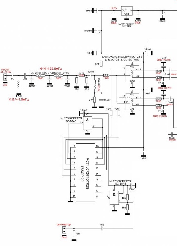

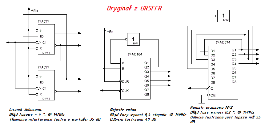

Przyjaciele, chcę podzielić się z tobą informacjami, aby poprawić parametry transceivera.
Mam nadzieję, że wśród nas są entuzjaści głęboko zainteresowani tą sprawą. Jeśli dla Ciebie ten temat jest interesujący, to polecam spędzić trochę czasu i przestudiować link do forum. Przez kilka lat ludzie zajmują się ulepszaniem analogowego i cyfrowego schematu transceivera Flex-1000. Ten temat jest bardzo zbliżony do naszego transceivera i pozwoli wykorzystać rozwój do ulepszenia transceiverów MONKA i JVI-40.
Poświęć trochę czasu i przeczytaj, jak rozwinął się program.
http://ut3mk.at.ua/forum/2-40-1
Forum w języku rosyjskim może być przetłumaczone przez tłumacza Google
Cytat: Wyniki uzyskane przez US5CNJ
80m-117,3-66,7 = 50,6dB
40 m-112,0- 63,3 = 48,7 dB
20m-113,3-64,0 = 49,3 dB
12m-115,3-64.0 = 51,3 dB
10m-119,3-64,0 = 55,3 dB
Schemat do poniższej tabeli.
