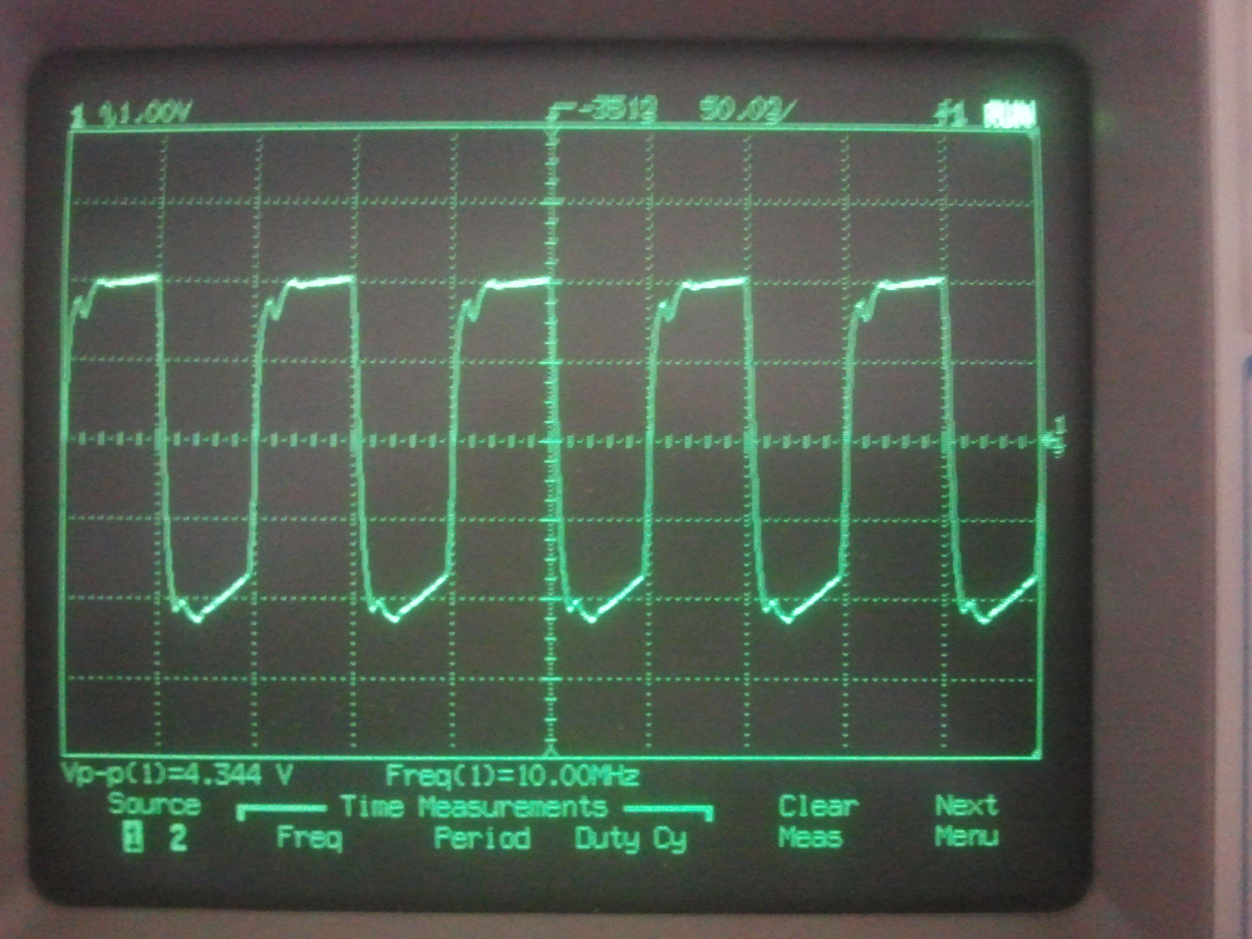

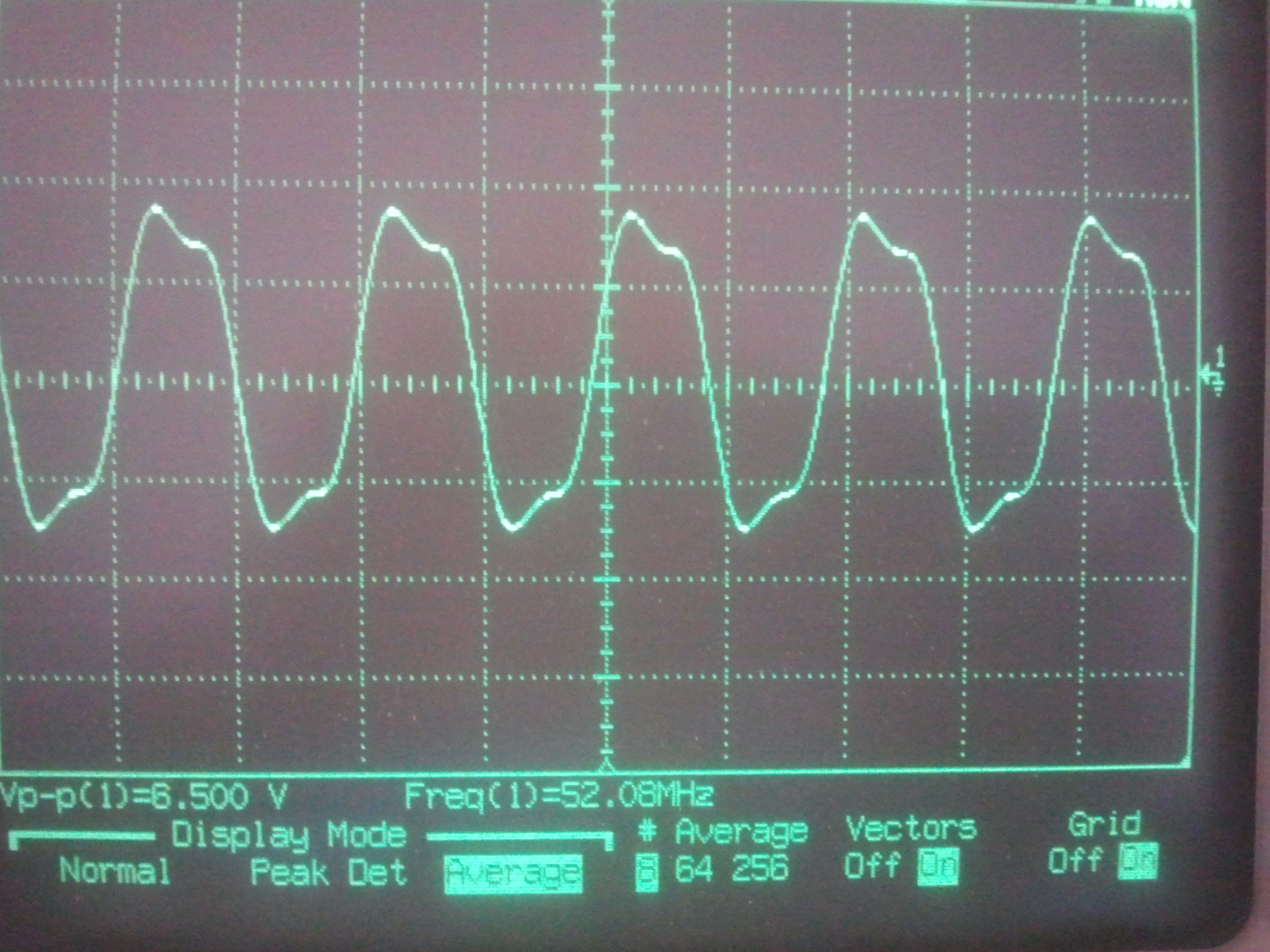

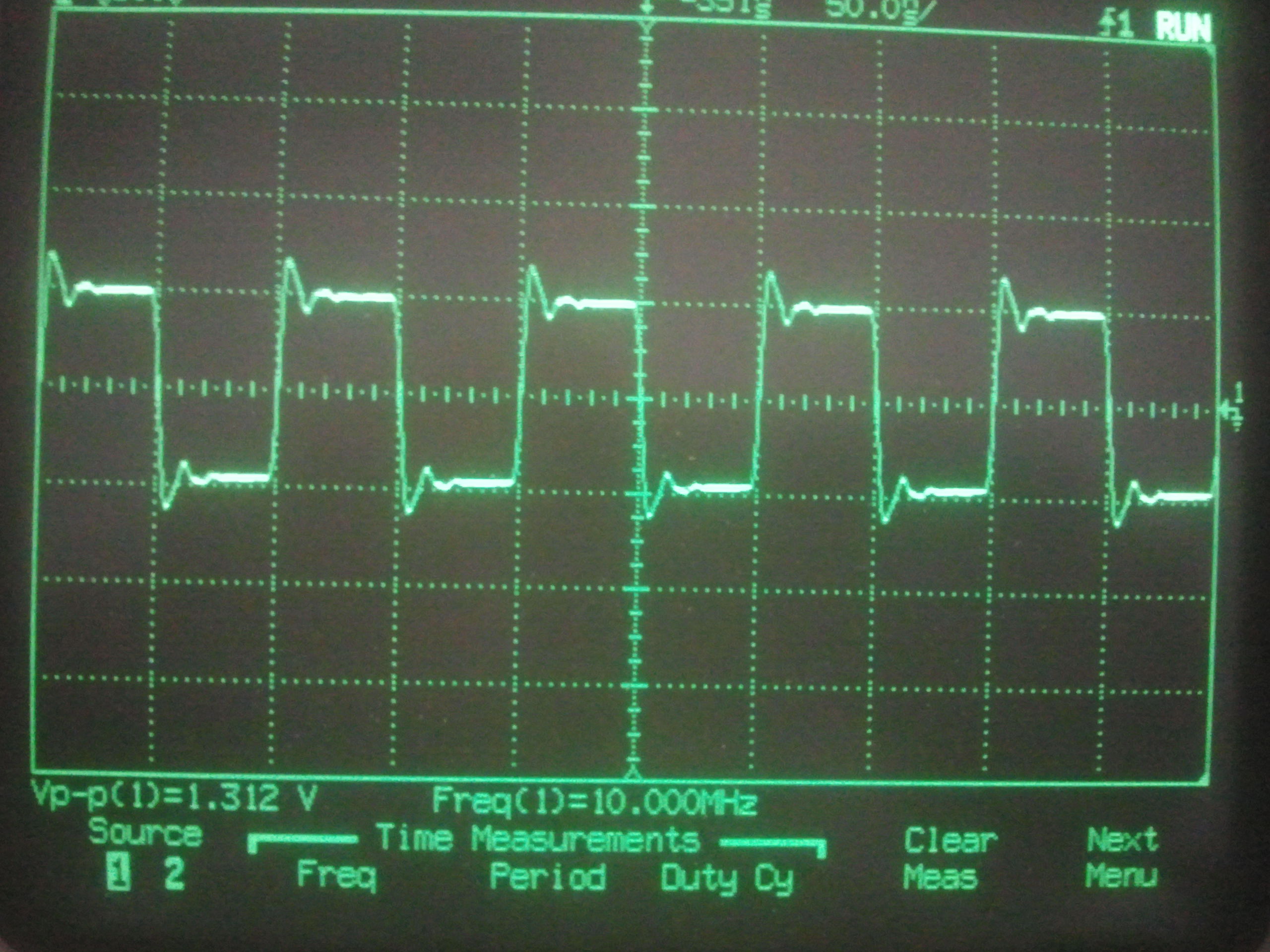

Gdzieś było napisane , że układ SI570 NIE MOŻE być typu CML. Postanowiłem to sprawdzić.
W/g mnie NIE MA problemu z SI570 z wyj. CML. Zastowałem połączenie wyjścia przez trafo WB 1:4 jak dla układu LVDS.
W załączeniu oscylogramy. Dodatkowo tranzystor Q5 BFP196 musi mieć w kolektorze dławik 220nH - 330nH aby pracował do pasma 50 MHz, SI570 wtedy generuje prostokąt 200MHz.
Oscylogramy:
F1 to wyj. SI570 CML na rez.R14 51R,
F2 - n.9CP 74AC175,
F3 - Q1 74AC175
Przepraszam, ale zamienione jest F1 z F2.
F2 to wyj. SI570 CML na rez.R14 51R
Ryszard 73
