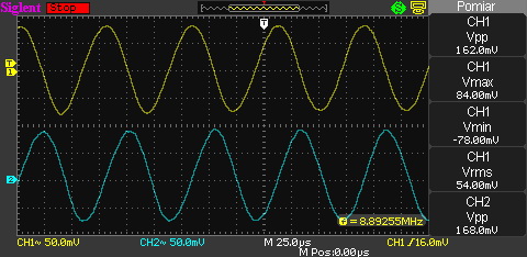

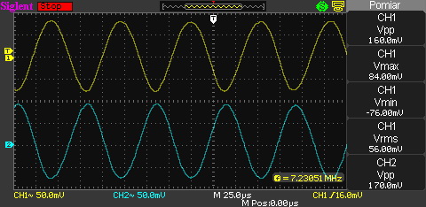

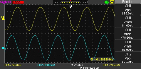

W tzw m-czasie w celach edukacyjnych zmierzyłem sygnały po przesuwniku fazowym (Tx QUAD Preampl).
Sygnał kanał 1 - żółty - zawsze 0 deg
Sygnał kanał 2 - niebieski - 90, 180, 270 deg.
Zmierzone dla Pwy = 5W, filtr LPF 30 MHz włączony (w oscyloskopie).
Przebieg 0-90:
Przebieg 0-180:
Przebieg 0-270:
Hej,
Zabrałem się jeszcze raz starannie do patentu Artura zwiększając rezystancję potencjometrów wieloobrotowych do 220R. I BINGO! patent działa fantastycznie, stłumiłem nośną o 36 dB do tak niskiego poziomu, że nie mam czym tego zmierzyć. Pierwszy z potencjometrów ustawił się na 116/107 Ohm, a drugi 172/43 Ohm. Regulacja dosyć ostra. Teraz jakaś sensowna prasowanka i już. Jestem zadowolony...
Ciekawe tylko, że to pierwszy mikser na uruchomionych kilkanaście wyciął taki numer i dlaczego...
73 Staszek SP2GNB
