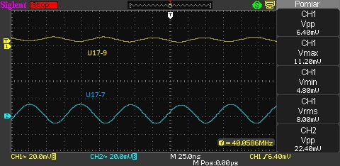

Hej,
Problem opisywany poprzednio w postach ~ #560 dotyczący problemu "cieknącej" nośnej nadal nie został rozwiązany. Wymieniłem wszystkie detale MIX TX (nawet trafo) - bez rezultatu...
Próbowałem zrównoważyć mikser zgodnie z radą Artura, ale ponieważ "wyciek" istnieje przy nastawie zerowej mocy - patent ten nie ma prawa działać...
Zwarcie kondensatorem o dużej pojemności wyjścia miksera do masy powstrzymuje zjawisko. Sądzę zatem, może zupełnie niesłusznie, że to hydraulika, a nie bypass sygnału...
Usiadłem do tematu z oscyloskopem i przedstawiam wyniki:

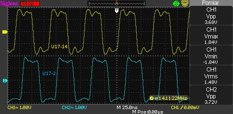

1. Sygnały z Si570 na mikserze.

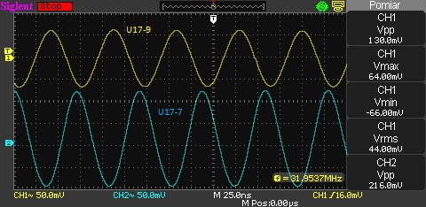

2. Wyście miksera na transformatorze wyjściowym (strona bifilarna) dla 5W i 14W mocy wyjściowej.

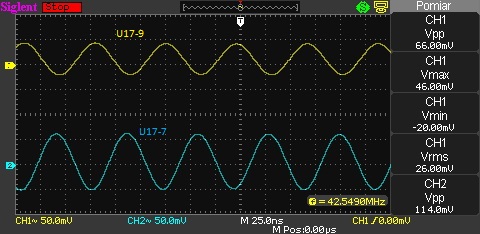

3. Punkty pomiarowe jak wyżej, MIC=0, wciśnięte PTT, wycieka ok. 50mW, niezależnie od ustawionej mocy, co jest zrozumiałe (nie ma I/Q).
Bardzo mnie niepokoi różnica amplitud na wyjściu miksera. Drobna faza pomiędzy sygnałami wyjściowymi to może być wina oscyloskopu, choć niekoniecznie.
Obecnie przenoszę się na oryginalną płytkę Chrisa, ale to chwilę potrwa...Porównam - może znajdę...
Każda podpowiedź się liczy...
EDIT: W oscyloskopie włączony LPF 30 MHz.
73 Staszek SP2GNB
(Ten post był ostatnio modyfikowany: 23-09-2018 19:48 przez SP2GNB.)
