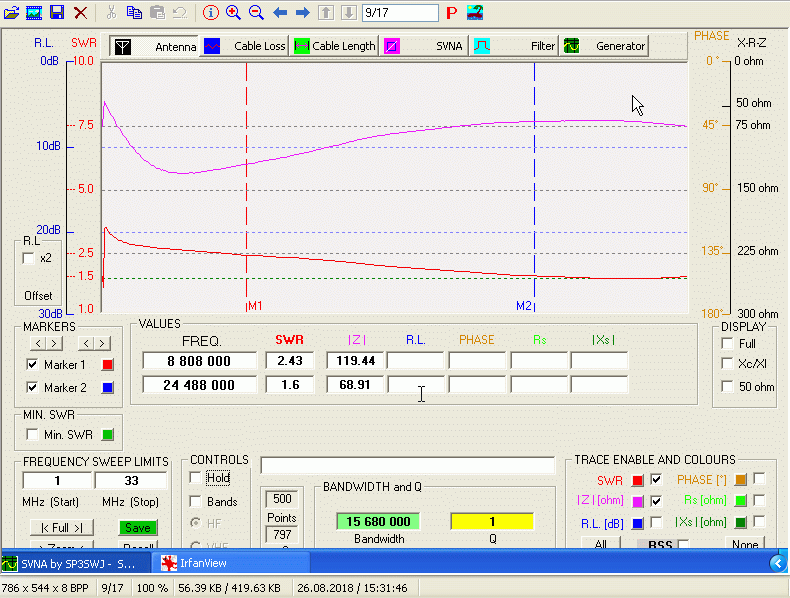

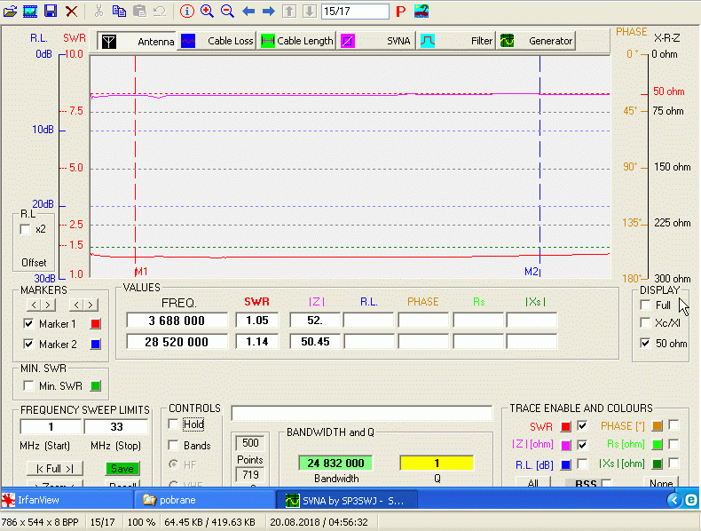

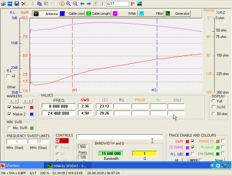

Wiem,że każdy tranzystor ma inną impedancję a raczej |Z| i dla konkretnego trzeba
ustalić Tr1. Do puki RD70 lub RD100 nie dojedzie nie potrafię nic powiedzieć na temat
ich impedancji.
Poniżej widok dla różnych uzwojeń transformatora wejściowego i MRF186
3z/1zw
İmage ,
2zw/2zw
İmage ,
3zw/2zw
İmage ,
Widać wyraźnie która wersja musi być dla MRF186.
