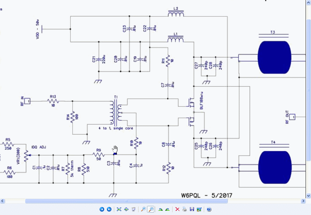

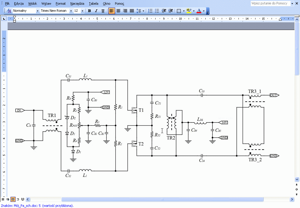

Witam Michała.
İmage .
To miał być mój pierwszy model na BUK452.
Buki miałem sparowane ale na wszelki wypadek dołożyłem drugi Bias,
żeby móc regulować tranzystory oddzielnie.
Od razu wyszło,że Tr1 nie może być 1:1.W czasie poszukiwania opcji
Niestety wyparował najpierw jeden Buk452 a potem z drugiej pary drugi
przerzuciłem się na MRF9180 i tu znowu okazało się,że Tr1 trzeba dobrać.
Zaczął się buntować M0nka.SWR było ponad 3.Wykorzystywałem do testów
swojego TRx-a M0nka.Żeby było jasne.M0nka ma swój SWR i z rezystorem 50om na wyjściu pokazuje SWR 1:1.1Po podpięciu do wzmacniacza SWR wskoczył do ponad 3
Chciałem wydusić więcej mocy przy niedopasowanym
wejściu i wyparował RD16 w m0nku i jakimś cudem MRF9180.
Zakupiłem MRF186 i dopasowałem Tr1 a reszta została tak jak była.
Dopasowałem rezystory i nie zastanawiałem się czy taki sposób zasilania G
czy inny.Taki jest.W oczekiwaniu na RD70HHF1 które już jadą,powróciłem do maltretowania MRF186.Precyzyjnie dobrałem jeszcze raz owe rezystory.
Wyszło nie 12om ale 10om.
Pod RD70HHF1 będę przerabiał PCB to mogę wykorzystać Twoją propozycję.
Tylko nie podoba mi się ten sposób zamknięcia Tr1 rezystorem 12om.
Jak już to dałbym rezystor między środkiem perka a środkiem uzwojenia, czyli od 3 Tr4 do C11,
dobierając |Z| wejściowe układu.
Według tego wzoru.
