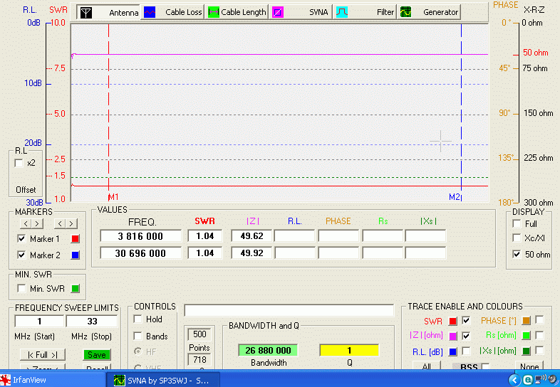

Użyłem do tego celu analizatora MAX6.
Podpiąłem do niego 50om i otrzymałem wykres widoczny na zrzucie pierwszym
|Z| prawie 50om SWR1:1.04 ideał.

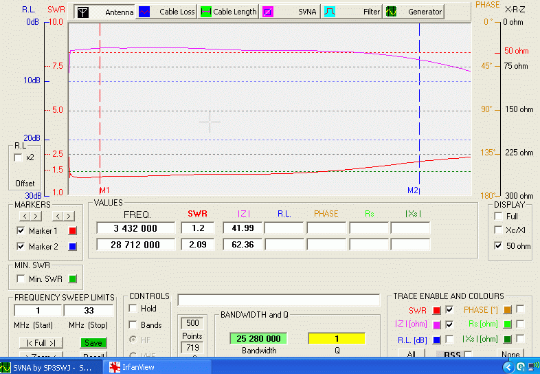

Na drugim wejście przez Tr1 3zw/2zw na MRF186
İmage , İmage

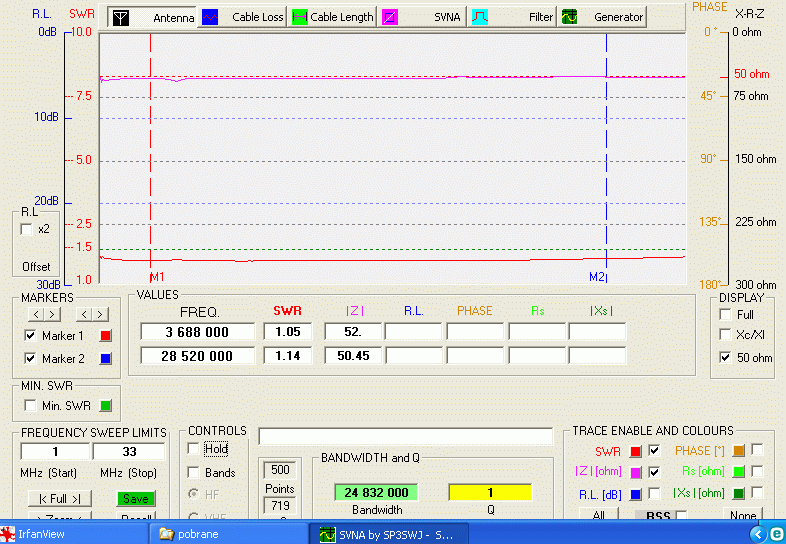

Odpiąłem rezystor50om a podłączyłem badany zestaw i dążyłem do uzyskania
podobnych wartości na wejściu wzmacniacza.
Przy różnych transformatorach wyglądało to różnie i różne musiały być rezystory
zasilające bramki G.
Dla MRF186 podobną charakterystykę uzyskałem z transformatorem
na BN43-202 3zw:2zw.
Dla RD16 ten transformator miał 2zw na 2zw.
