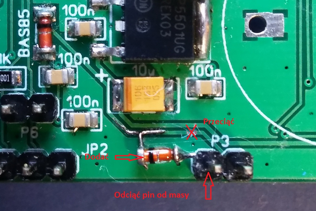

Skoro mleko się rozlało #467 i #495 postanowiłem "wyprasować" płytkę i zobaczyć jak się sprawuje. Jej zaletą jest stosowanie jednolitych wielkości 0805 - w oryginale są również 0603.
Po sprawdzeniu (schemat<-> layout; layout<-> PCB) okazało się, że są hm... nieścisłości:

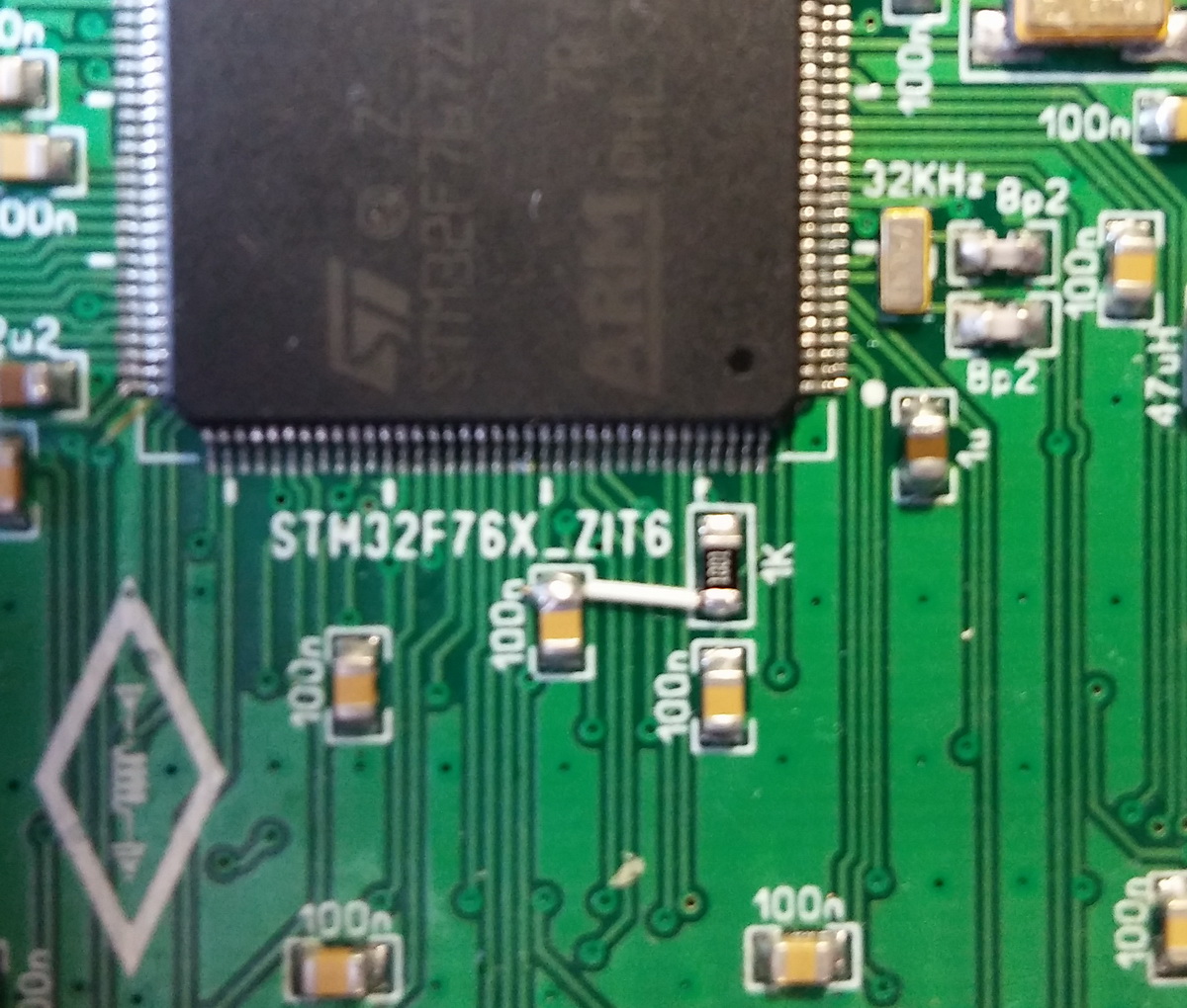

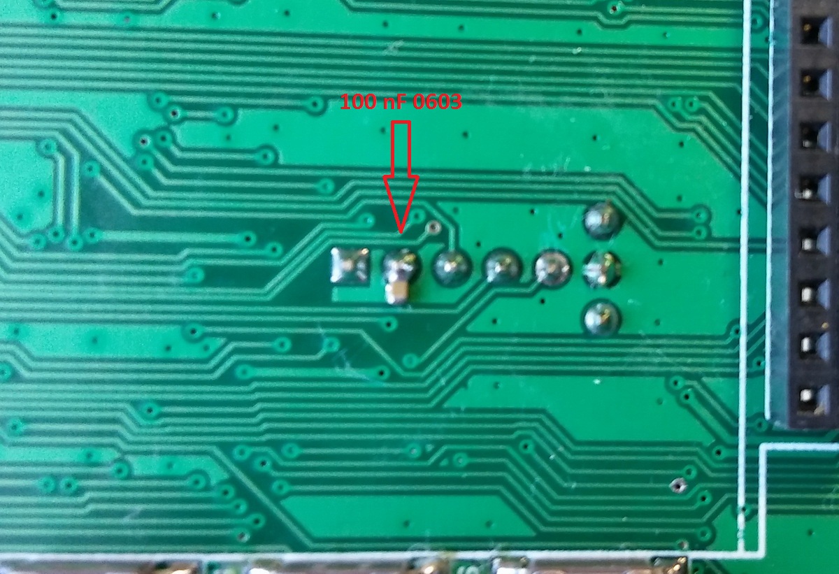

1. pin 25 NREST nie jest zablokowany do masy kondensatorem 100n (C94). Może to doprowadzać do mimowolnego resetu w obecności zakłóceń w pobliżu uP. Jak to poprawić patrz poniżej,
2. zasadą jest (nieomal świętą) by unikać przepływu prądów zasilających przez strukturę uP. Dlatego podłącza się wszystkie dedykowane piny do zasilania - pin 144 też...Pin 143 też został bez polaryzacji...

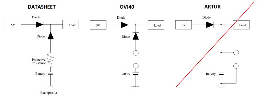

3. sposób podłączenie P3 do baterii sugeruje stosowanie akku i możliwości jego podładowywania, choć nie całkiem do końca... Ale stosuje się stosuje się baterie typu CR i nigdzie nie ma słowa o ich podładowywaniu. Poniżej rysunek o co chodzi i jak to poprawić.
Testy w toku, niebawem kończę, to dam znać... Lay pokażę...
73 Staszek SP2GNB
