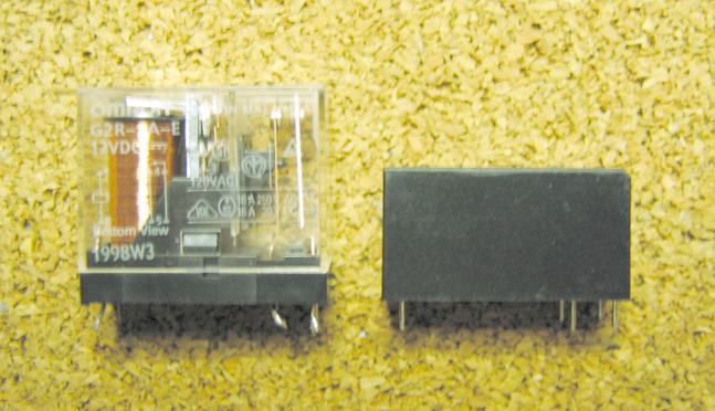

Dzisiaj otrzymałem zamówione przekaźniki G2R-1 firmy OMRON (prod. Malaysia):

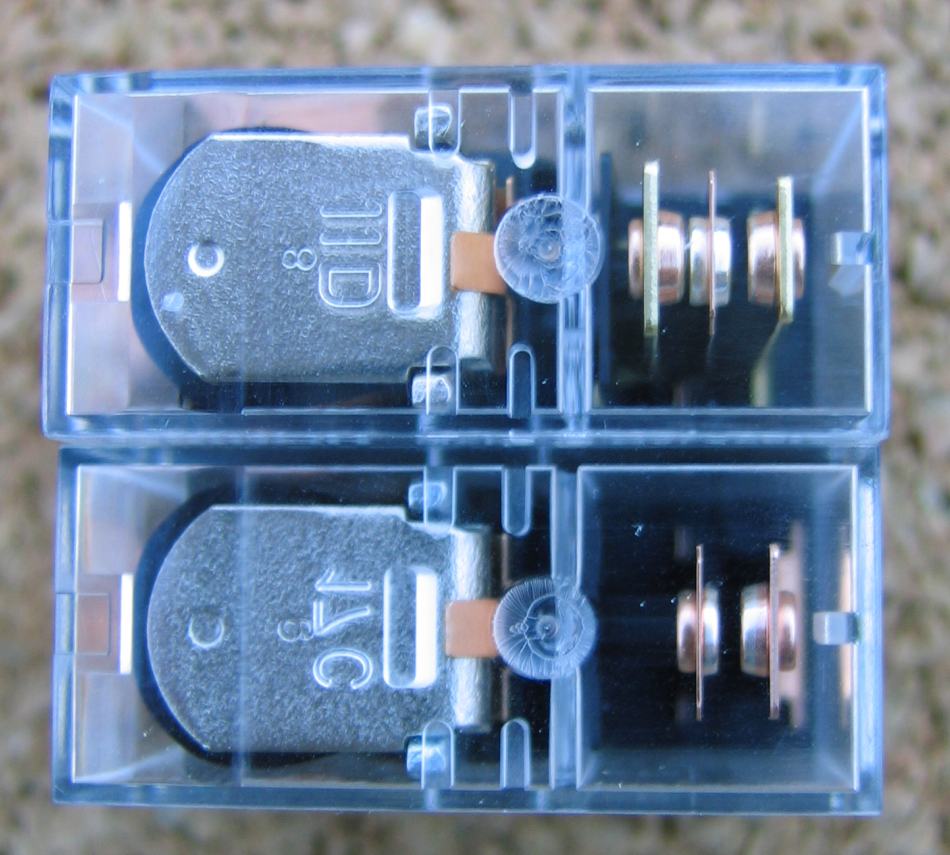

wersja SPDT (10A) oraz SPST (16A). Parametry katalogowe są porównywalne do wcześniej badanych JQX115, przy czym wersja SPST (1 styk zwierny) ma większe dopuszczalne napięcie międzystykowe (2500V przy obciążeniu rezystancyjnym i 1850 przy obciążeniu o charakterze indukcyjnym).

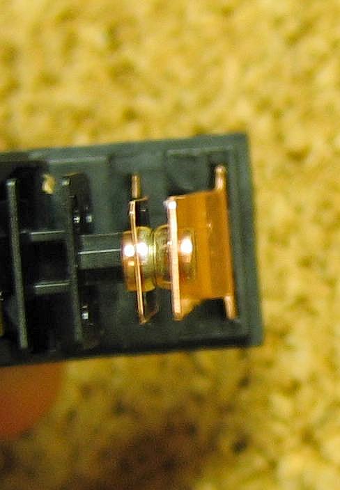

Wynika to wprost z porównania przerwy między rozwartymi stykami:

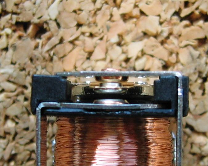

W stanie ON przekaźnik G2R ma również lepsze zwarcie styków w porównaniu do JQX115 (90..100% powierzchni roboczej styku):
Spowodowane jest to nieco inną konstrukcją mechaniczną, G2R jest też wyższy niż JQX115 (długość i szerokość są jednakowe):

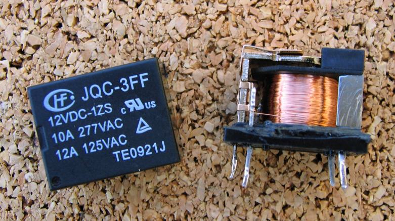

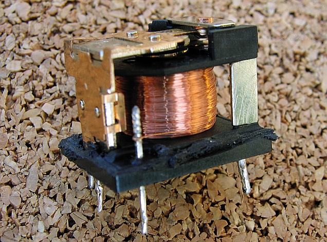

I jeszcze dla uzupełnienia przekaźnik JQC-3FF (HONGFA) - ten, który jest zastosowany w LPF do Piligrima i PIC-a-STAR, czy też w AAT SQ9GL:
Ma mniejsze rozmiary, mniejszy odstęp między stykami (znamionowo 750V), ale za to doskonałe zwarcie styków (wykorzystane prawie 100% powierzchni).
Niestety, z powodu swojej konstrukcji (styk wspólny niejako "obejmuje" całą cewkę) ma zdecydowanie większe pojemności styk-cewka, a zarazem znacznie mniejszą wytrzymałość na przebicie styk-cewka (katalogowo 1500V przy 5000V dla G2R-1). Zmierzone pojemności:
styk NC - styk NO - 0,2 pF
cewka - styk NO - 1,2 pF
cewka - styk NC - 9,1 pF
