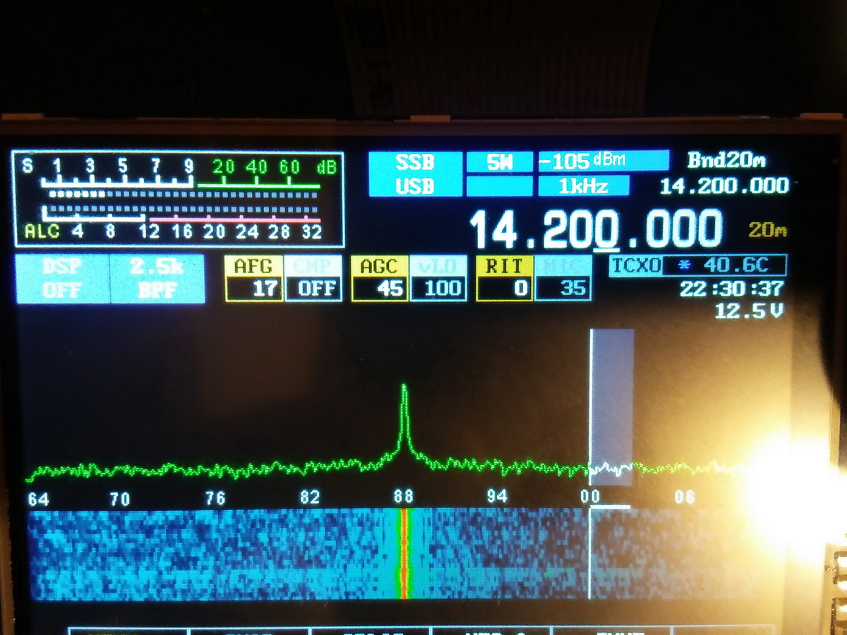

(22-08-2018 22:31)SP3OSJ napisał(a):  Staszek a moze jest jakis blad produkcyjny PCB, ostatnio na niemieckim forum było na ten temat.
Artur - coś bliżej?
Jutro na świeży umysł i świeżą baterię do omomiarki zrobię double checking...
A teraz ciekawostka:
Do tej pory interesował mnie obraz z drugiego SDR, ciekawy zresztą. I skojarzyłem sobie wygląd ekranu mojego OVI z innymi, już obejrzanymi. Zaraz siadam do poszukiwań. Tak wygląda mój ekran w opcji ODBIÓR. No wyraźnie widać VFO/4. Eagle tego nie ma, Tulipan też. Przepraszam za lampę z boku:
Nie rozumiem co się dzieje... A Wy?
73 Staszek SP2GNB
