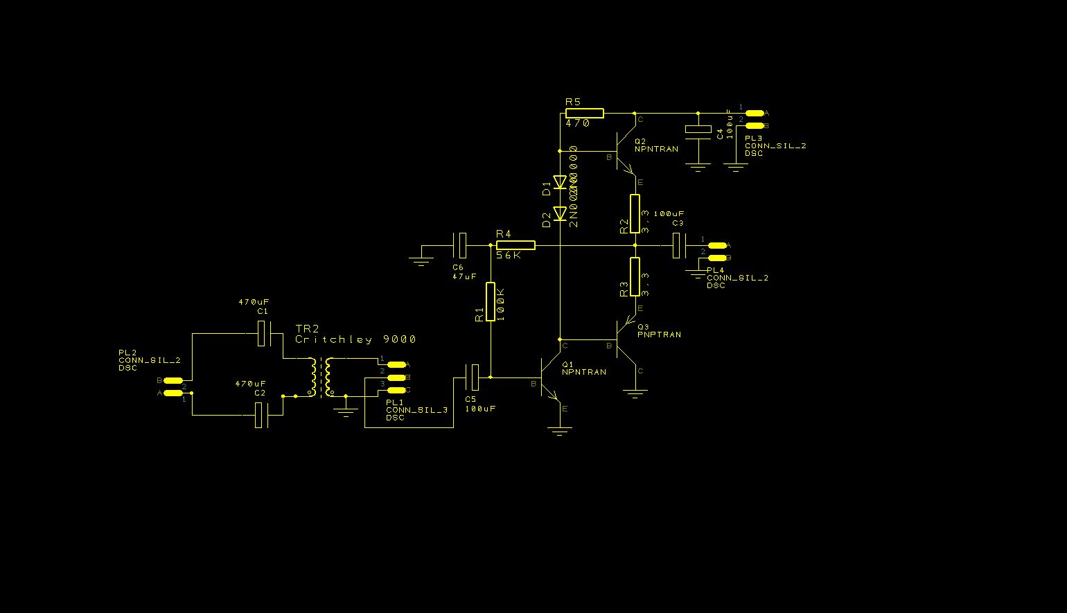

Panowie przepraszam bardzo . W moim schemacie wzmacniacza m.cz. był błąd. Proszę na płytce zamienić miejscami tranzystory stopnia komplementarnego. Zwrócił mi na to uwagę Henryk SP2JQR - Heniu dziękuję. Za dużo pracy nocami chyba było. W załączniku poprawny schemat.
