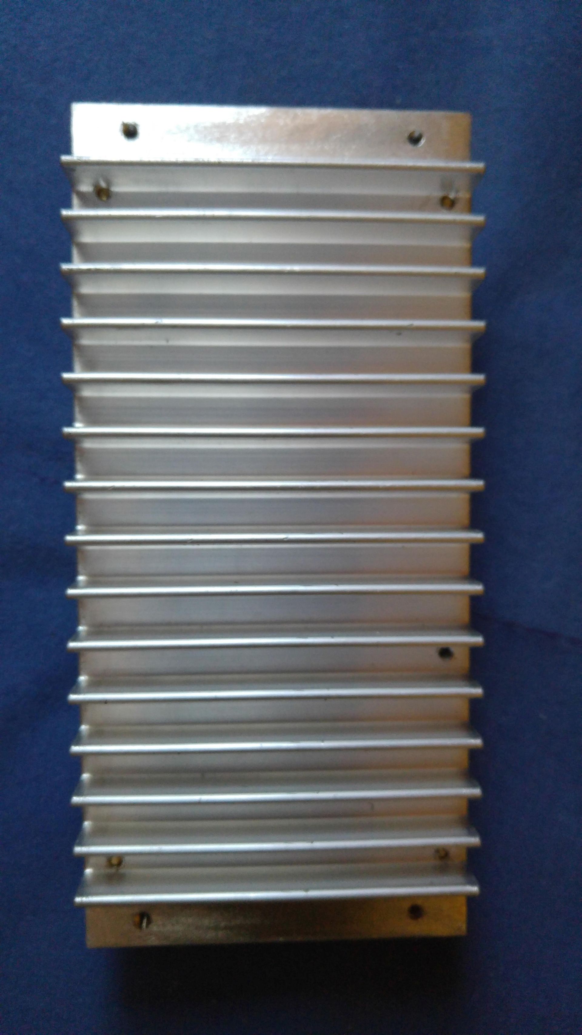

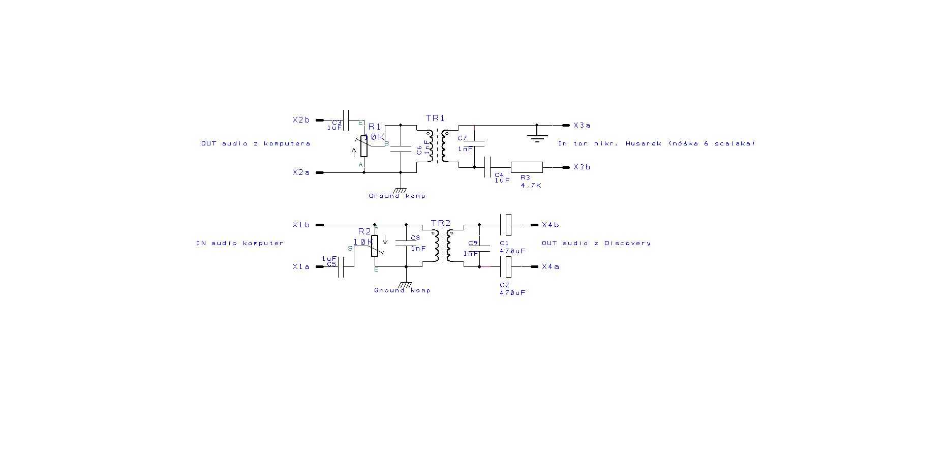

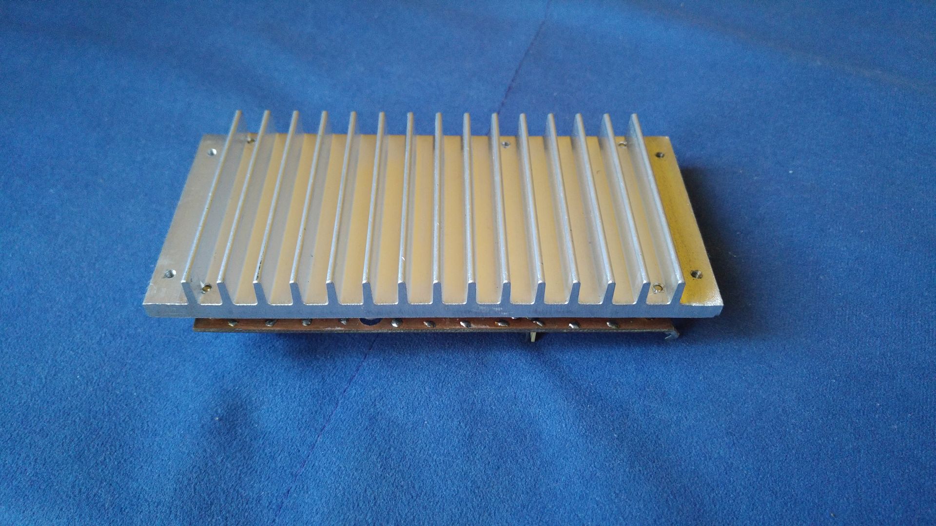

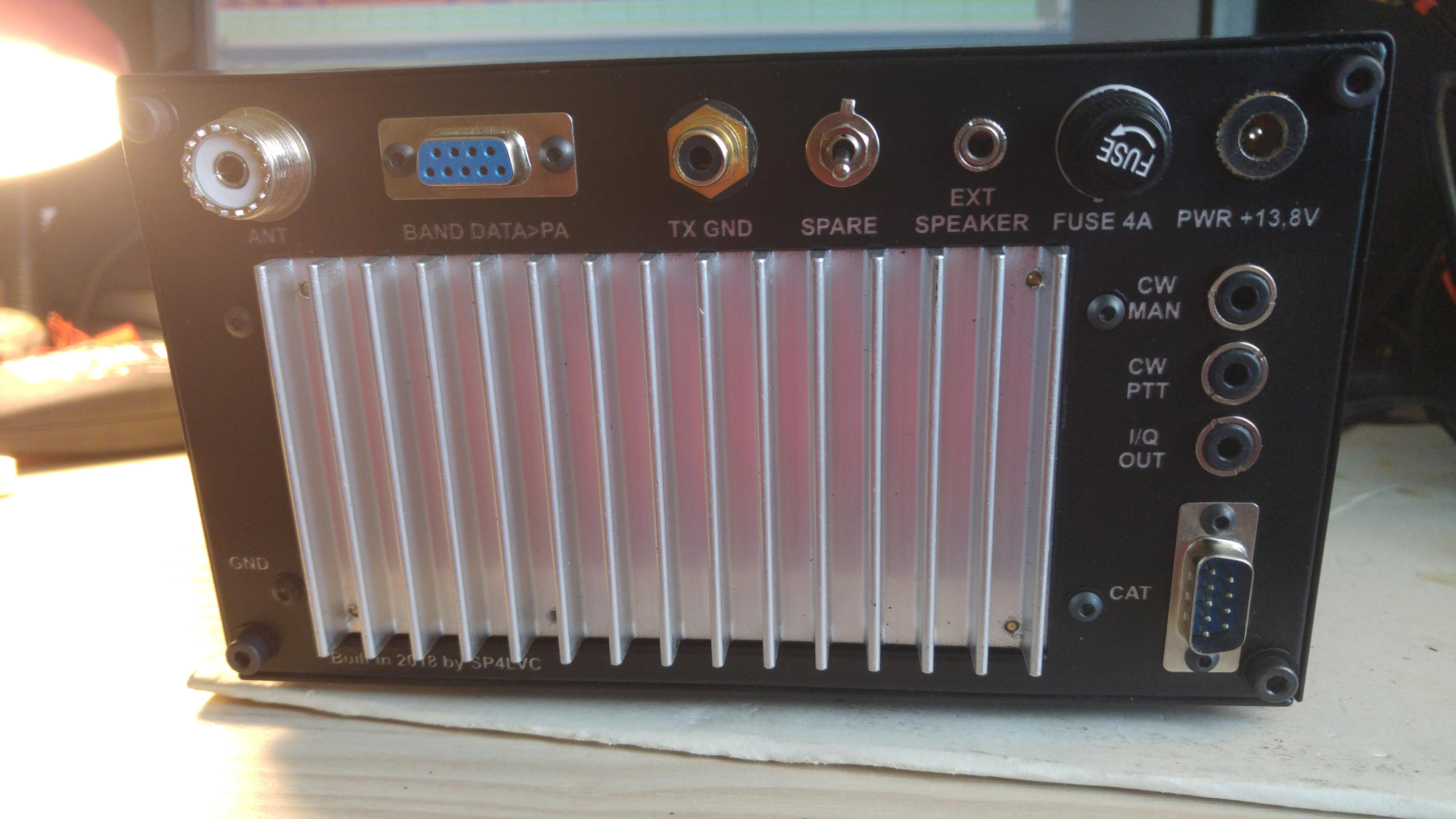

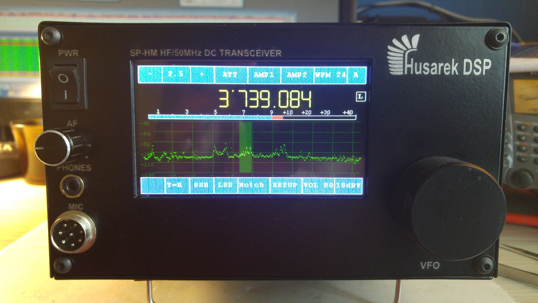

Mój egzemplarz już w docelowej obudowie. Załączam również zdjęcia radiatora - mogą się przydać dla kolegów składających radio. Jeszcze jedna uwaga związana z płytką emisji cyfrowych. Wyjście sygnału z płytki idącego na wejście toru mikrofonowego trzeba podłączyć przez szeregowy rezystor 4,7 k. Zrobiłem to na płytce - odlutowałem kondensator SMD i postawiłem go pionowo, a obok rezystor 4,7 k. Trzeba to zrobić, ponieważ bez tego rezystora wejście toru mikrofonowego bocznikuje się przez kondensator małą opornością uzwojenia transformatora separującego.
