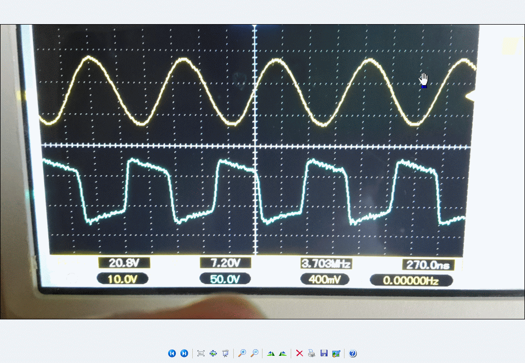

Witam.
Na AliExpress.
O ile jeden, chyba był walnięty to drugi jest bardzo cierpliwy.
Co on tu przechodzi to trudno opisać.Doszło do tego,że sam się odlutował
i działa.Przypadkiem ustawiłem prąd spoczynkowy 2x2,2A i żyje.
Od razu jak go otrzymałem pomierzyłem pojemność 240p i napięcie Vp=3.2V
Jest chyba nie do zajechania.
Teraz przydały by się jakieś wskazówki.Wyniki są mało obiecujące.
Cały czas próbuję na 28MHz i jest tak:Uzasilania=13.8V
I spoczynkowe 2x100mA,Uwe=20Vp-p, Uwy=54Vpp.
I spoczynkowe 2x1400mA,Uwe=20Vp-p, Uwy=70Vp-p,to są nastawy skrajne.
Jak Uwe =20Vp-p to na G(bramce) jest już tylko około 5Vp-p bo Tr1 jest 4:1.
Dokładam fotkę z 80m.
Parametry są takie.Is=2x1400mA,Uzas=13,8V,Uwe=20,8Vp-p,Uwy=widać na zrzucie.
Pomiar bez LPF na 50om-ach
Wniosek jest taki.Większe wzmocnienie tylko w zwiększaniu napięcia zasilania.
Spróbuję Tr1 2zw w ekranie to będzie 1:1 tylko co z swr-em i |Z|-em.
Ale spróbować trzeba.
