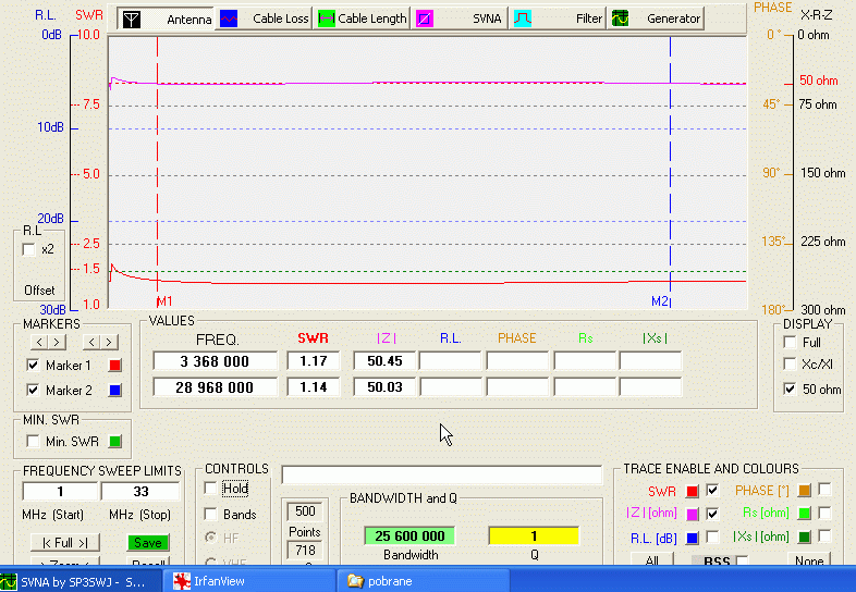

Heniu,pewnie tak jest jak napisałeś.
Ja jednak dziś pracowałem nad innym zagadnieniem.
Idealne dopasowanie sygnału wej. do tranzystora.
Efekty widać na zrzucie.
To jest naprawdę wejście szerokopasmowe.Przetestowałem
różne transformatory i z rurkami i z kablem RG316 i z przewodami.Najlepszy efekt
dopasowania uzyskałem na BN43-202 2zw:1zw drutem 0.6 w teflonie.
Mimo,że sygnał wejściowy miał tylko i aż 2.5Vp-p to na wyjściu otrzymywałem
do 80Vp-p na wszystkich pasmach w zależności od prądu spoczynkowego.
Pomiary zacząłem od nastawy prądu spoczynkowego 2x100mA, a skończyłem
na 2x2A co 100mA.Cały czas kontrolowałem czy SWR i |Z| się nie rozjechały.
Widok na zrzucie to nastawa 2x800mA.I tak na razie będę trzymał.
Oczywiście taki przebieg dopasowania wymagał przeróbki w niewielkim zakresie
na wejściu wzmacniacza.Chciałem mieć pewność,że wejście jest dobrze spasowane.
Następnym etapem będzie testowanie wyjścia wzmacniacza.
Na razie mam Tr BN43-3312 0.5zw:0.5zw:2zw drutem 0.6.
Wszystkie próby są na napięciu zasilania 12V.
