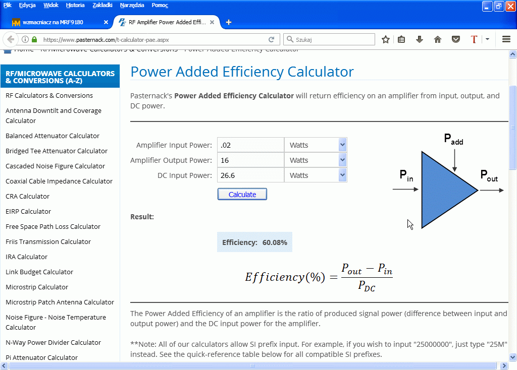

wzmacniacz na MRF9180
Liczba postów: 1,050
RE: wzmacniacz na MRF9180
Dodam,że przebieg wyjściowy jest bez LPF.
Grzegorz,nie zrobię próby na wyższym napięciu bo nie mam takiego zasilacza.
Mój lafayette ma 30A i tylko do15V regulacji.
PA ma być zastosowany do m0nka i szukam alternatywy.
Dokładam fotkę mojej PCB.
Andrzej,dzięki za pomoc.Moje wyliczenia sprawności na zrzucie.
Czemu są inne niż Twoje ?
İmage , İmage
