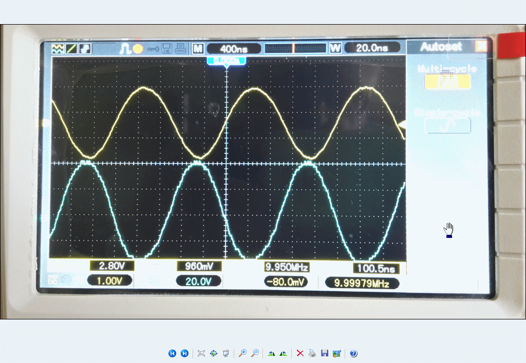

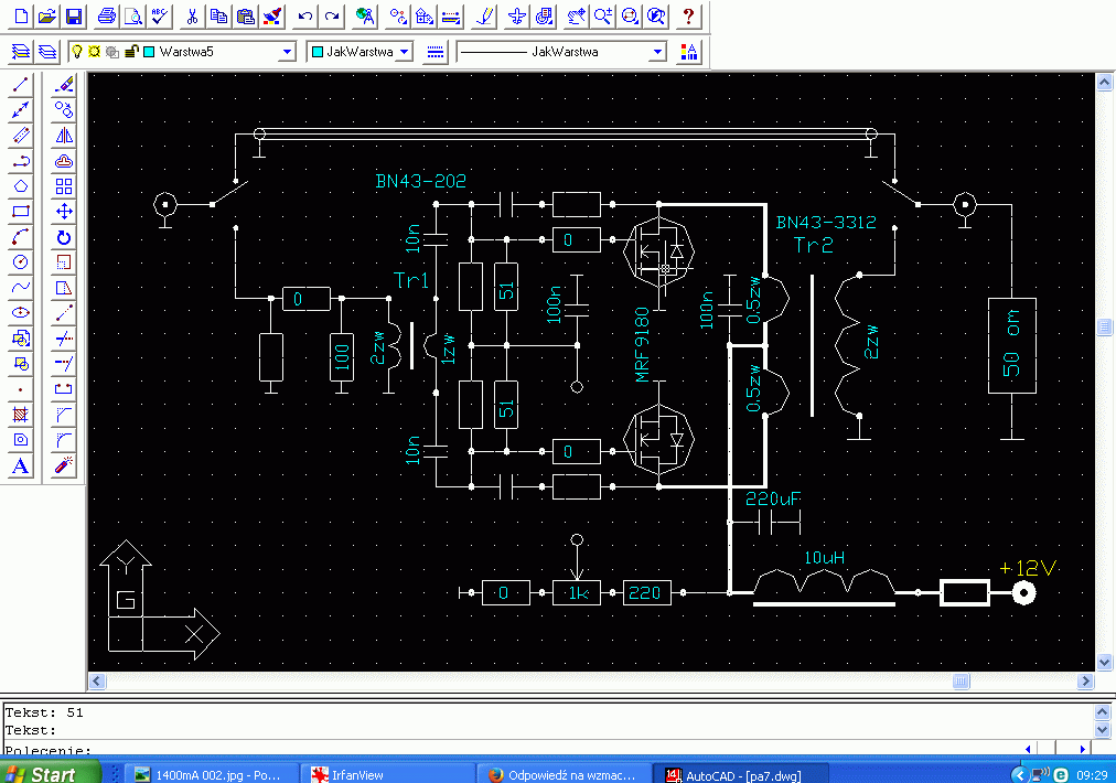

Akurat te rezystory nie mają żadnego znaczenia w impedancji wejściowej tranzystora,
albo niewielką.
Miałem przed chwilą 10om a teraz wróciłem do 51om.żadna zmiana w swr i w |Z|.
Nareszcie sprawa się wyjaśniła z mocą i wzmocnieniem.
Nie miałem do czynienia z taką potęgą.Po doczytaniu danych tranzystora ustaliłem prąd spoczynkowy jako typowy 2x1400mA.
Do tej pory, prądy spoczynkowe to była zabawa.2x200mA w RD16,
2x450mA no jeszcze dziś rano w MRF9180.Ale 2x1400mA to aż strach.
Ale co tam.Tylko ten nic nie zepsuje kto nic nie robi.
Zrobiłem i jest super.
2x po około 1600mA.Prąd całkowity około 5A, f=10MHz, napięcie zasilania 13.3V.
Czyli 5A-3A=2A, Pd=2x13.3=26.6W, Pwyj=80Vp-p=16W.
Doprowadzam 2.8Vp-p czyli 19.8mW a otrzymuję 80Vp-p czyli 16W
İmage , İmage
Grzegorz, proszę wylicz sprawność.Chyba 60%
