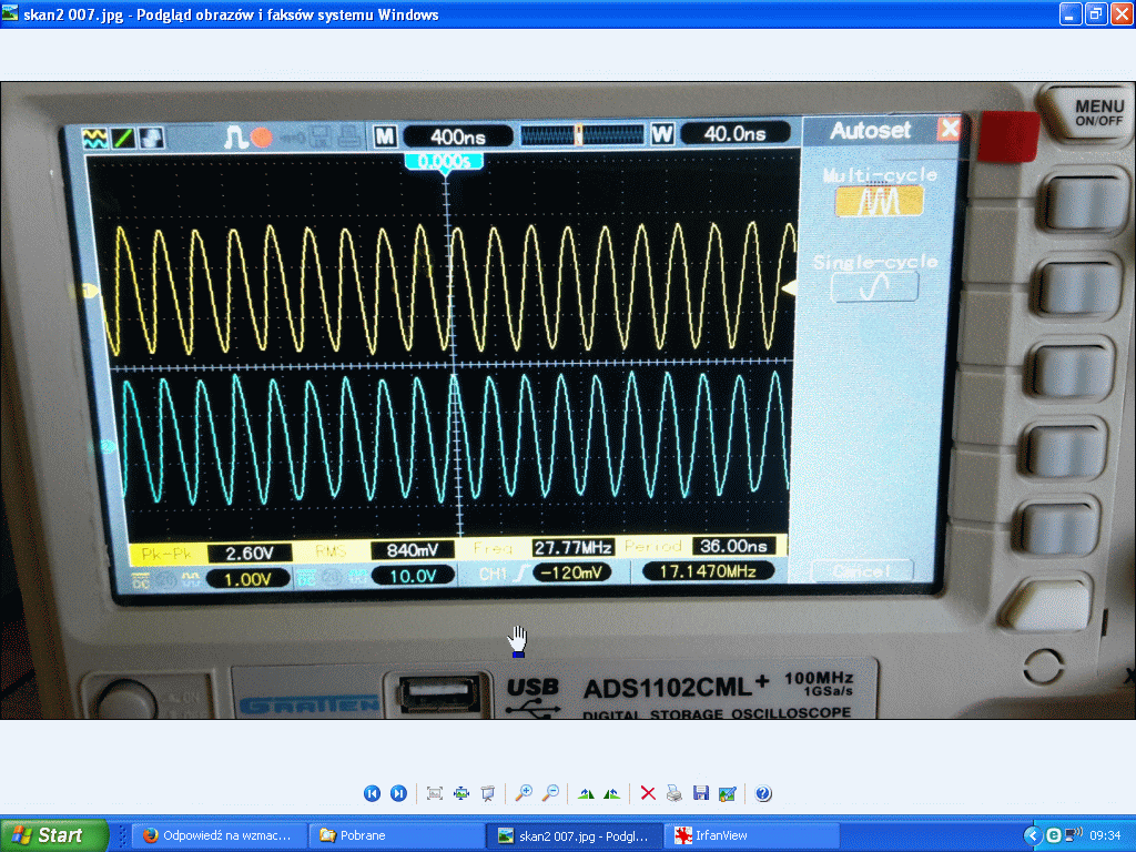

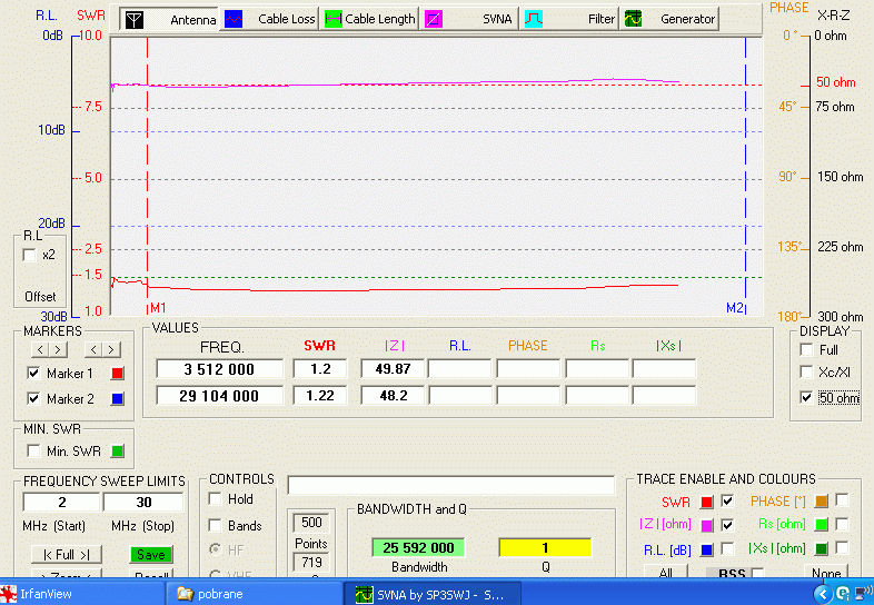

Na zrzucie |Z| i SWR na mojej płycie.
Na foto napięcie sterujące 2.6Vp-p i napięcie wyjściowe na 50om około26Vp-p
Prąd spoczynkowy MRF9180 2x450mA.
İmage , İmage
Domierzyłem: na wejściu 15Vp-p wy 100Vp-p na 50om.
Dalsze zwiększanie napięcia na wejściu nie przynosi zwiększania napięcia wyjściowego.

Nie umiem wytłumaczyć dlaczego w post1 z 2.5V na wyjściu jest 80Vp-p
Tam był Tr1 1:1 a dziś jest 4:1,TR2 był 1:9 a dziś jest 1:4.
