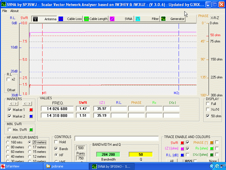

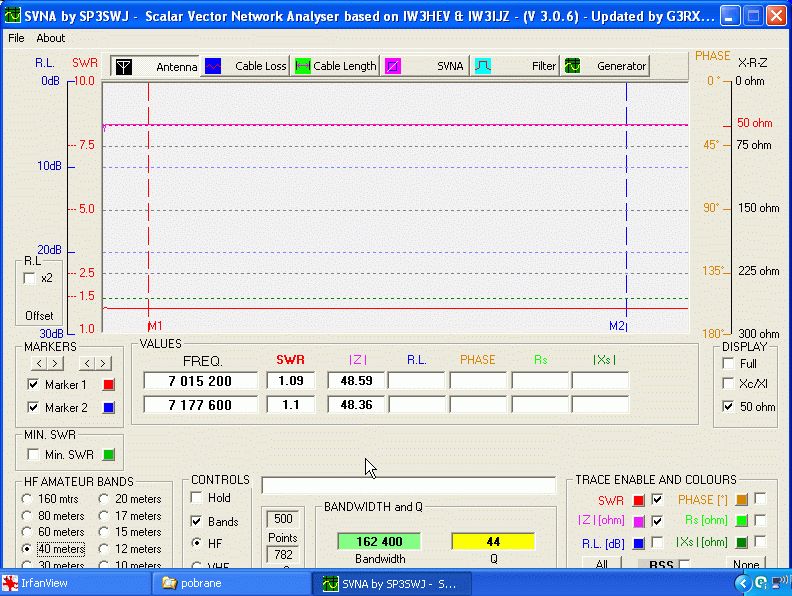

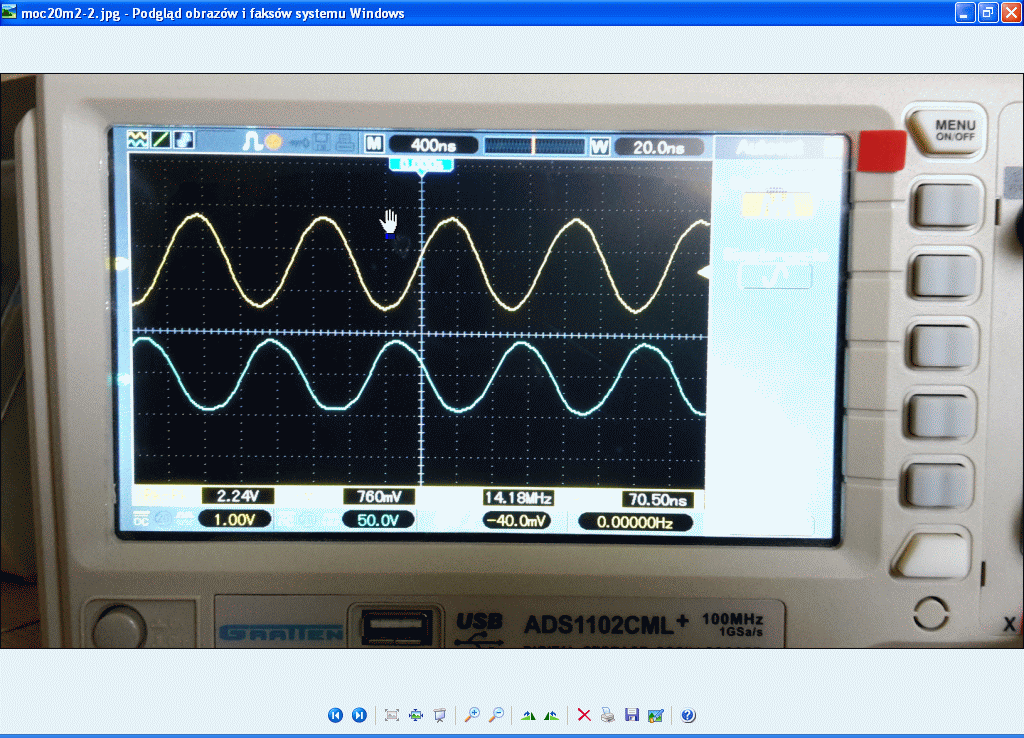

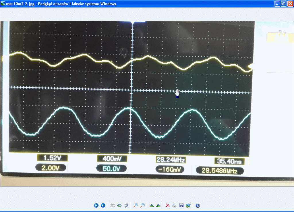

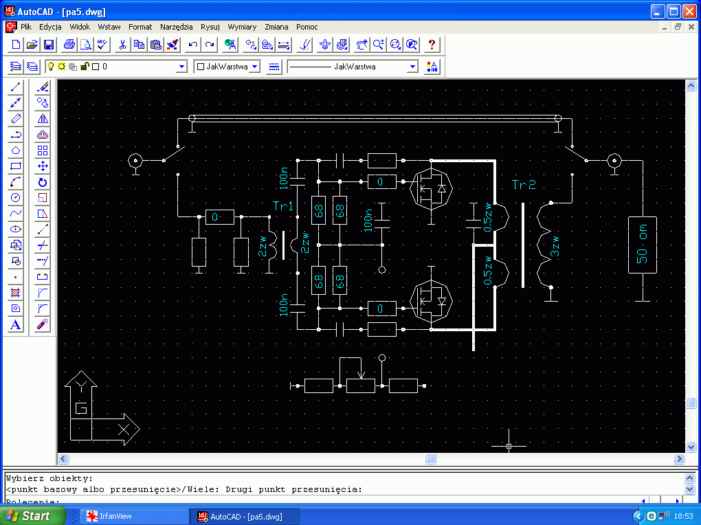

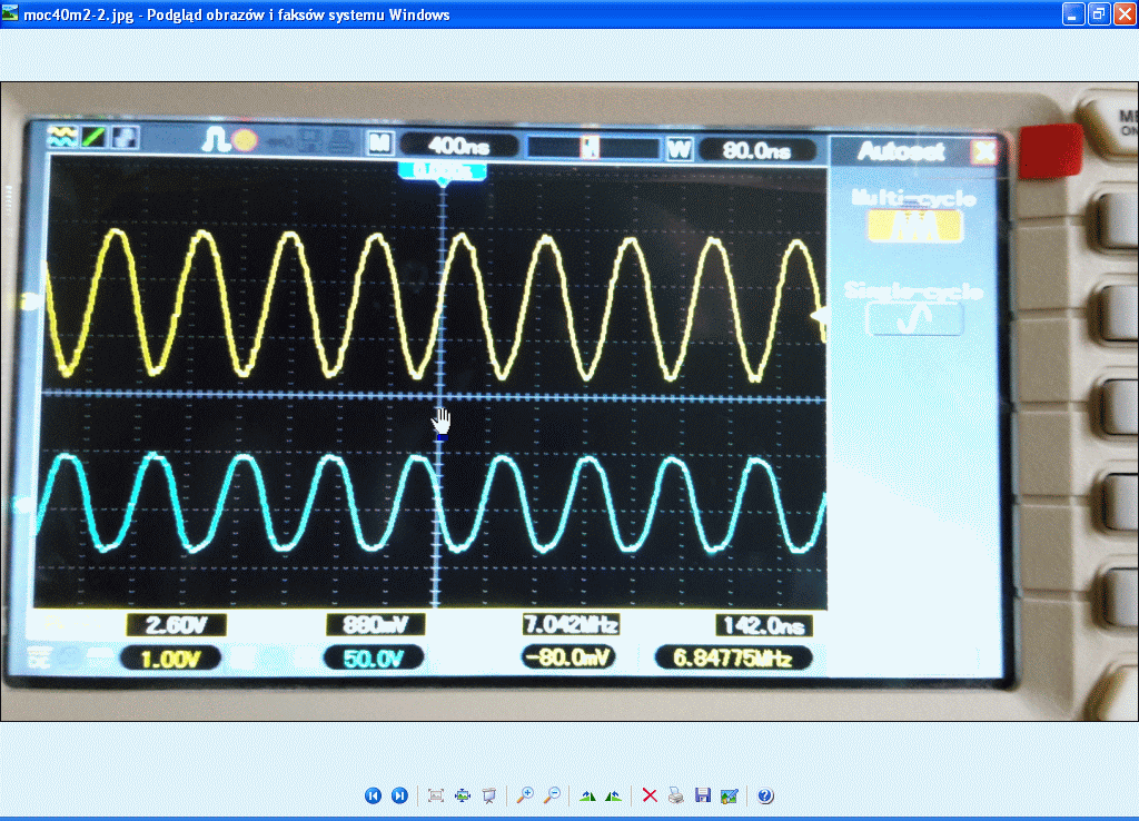

Zmontowałem i coś pomierzyłem na MRF9180
Sterownik MAX6 około 2.5Vp-p,Tr1 BN43-2402 2zw/2zw czyli 1:1,MRF9180,50ohm
i na częstotliwości od 1MHz do 30MHz wynik około 80V-pp.
Jednocześnie pomierzyłem |Z| i SWR wejściowe układu.
İmage , İmage ,
İmage , İmage
I jeszcze coś złapałem na 10m
Jestem z dzisiejszych prób zadowolony.
Jutro dojadą PCB to zacznę montaż.
Mój MAX6 na obciążeniu 50ohm daje 2.5Vp-p
Z 2.5Vp-p wychodzi 80Vp-p.
