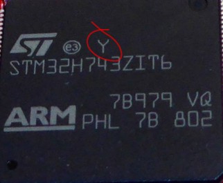

Errata do procesorów H7. Wygląd procesora w starej wersji Y: İmage .
Różnica między H743 i H753 to moduł kryptograficzny, nie istotne z punktu widzenia UHSDR. Najważniejsza jest obudowa 144 oraz flash 2MB czyli końcówka oznaczenia ZI. Czy warto się przesiadać na H7? W tej chwili nie ma z tego zysku, w przyszłości pewnie tak. Wersja F7 jest w miarę przetestowana i na pewno bedzie wspierana, H7 po opublikowaniu firmware bedzie dopiero testowany szerzej. Różnica w cenie ~50PLN (~70PLN za F7, ~120PLN za H7 w Farnell'u) decyzja indywidualna.
Staszek, jeśli chodzi o F7 to najlepszym wyborem jest STM32F765, cena prawie ta sama co F745 a ma więcej RAM'u.
