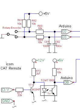

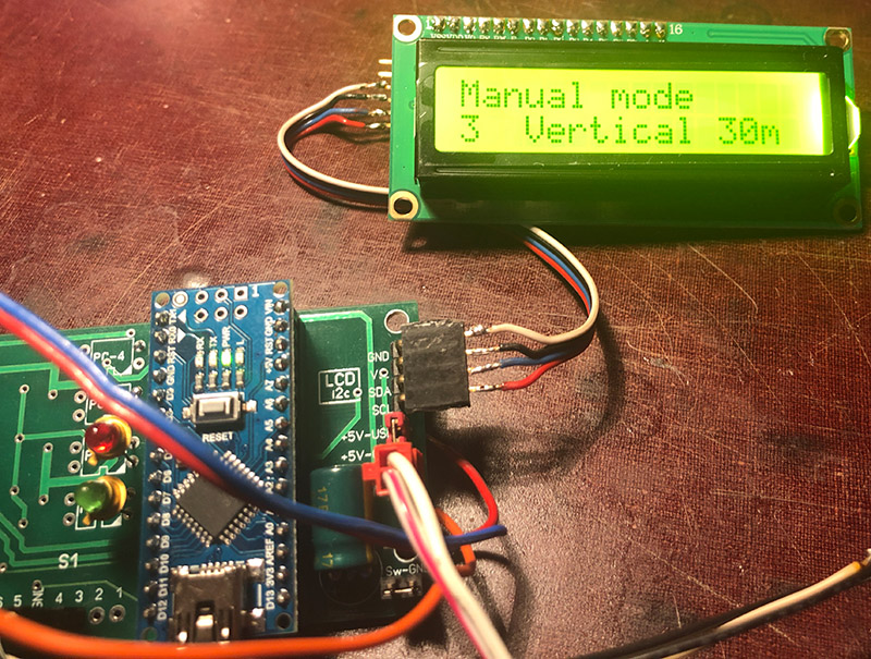

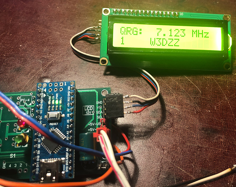

Sterownik oparty na Arduino Nano sterowany przez CAT z radia icom , konfiguracja pasm i anten dokonywana jest z poziomu PC za pomocą Hyper Terminala , możliwa jest też oczywiście praca ręczna Tryb Manual.
Wykonałem parę modyfikacji bo z moim icomem komunikacja CAT działała bardzo niestabilnie , Lcd podłączyłem po i2c oraz wyjścia przez transoptory w zasadzie dopasowałem sygnały do sąsiedniego projektu i płytki:
http://sp-hm.pl/thread-3380.html
Aby uruchomić komunikację CAT należ w programie Arduino wpisać adres CAT swojego radia np.94h, 66h etc. oraz szybkość transmisji jaka jest ustawiona w radiu.
Link do strony autora :
http://www.ok2wy.com/en/2017/11/06/autom...na-switch/
