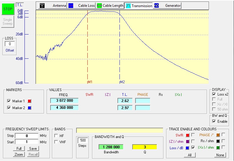

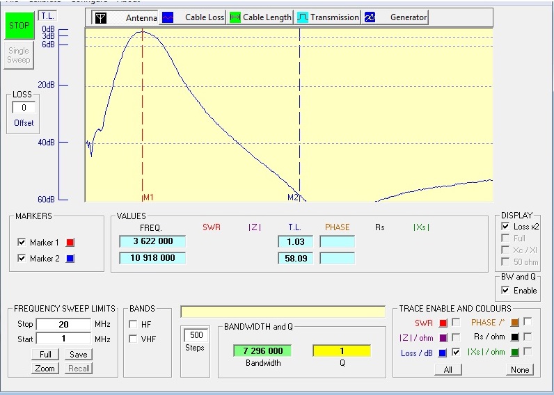

Załączam ch-ki bpf 80m - porównanie:
1) bpf wykonany na "pająka" na pcb uniwersalnej z wykorzystaniem "czekoladek" mikowych, starego typu THT,
2) bpf wykonany na pcb fabrycznej "BPF10_SP7ROH" z wykorzystaniem ceramicznych smd większości NP0.
