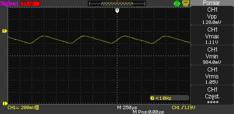

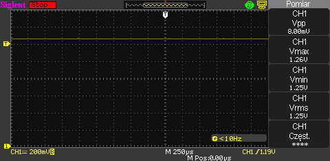

Niestety Sławku zostało, na zakresie 14 MHz dla próby dwutonowej oscylacje linijki są w zakresie mniej więcej 8,5-10W...
Zabrałem się do tematu z oscyloskopem. Częstotliwość TX 14 MHz, moc 5W, włączony LPF 50kHz w oscyloskopie celem pozbycia się śmieci...
Próba jednotonowa:
Próba dwutonowa:
Zwracam uwagę na wartość Vrms próby dwutonowej, która jest wyraźnie mniejsza niż próby jednotonowej, co widać również na linijce. IMHO problem polega na tym, że moment zadziałania S&H ADC może wypadać dla różnych wartości przebiegu, stąd problem...
A dlaczego jest taki przebieg, to już chyba inna bajka...
73 Staszek SP2GNB
