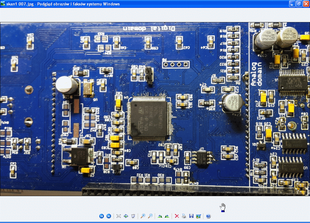

Witam.
Podsyłam fotkę do sprawdzenia co masz a czego nie na PCB UI
Mój zestaw to BL 0.9 FW D2.9.42 PCB ver05.
Podaję GND na pin30 i +5V na pin28 P1.To wystarcza do uruchomienia
PCB UI.
Przy wgrywaniu FW jedną ręką wciskam S4 i S17 a drugą Podaję +5V.
Jak zapali się czerwona puszczam przyciski i wgrywam FW.
Może coś pomogłem.
