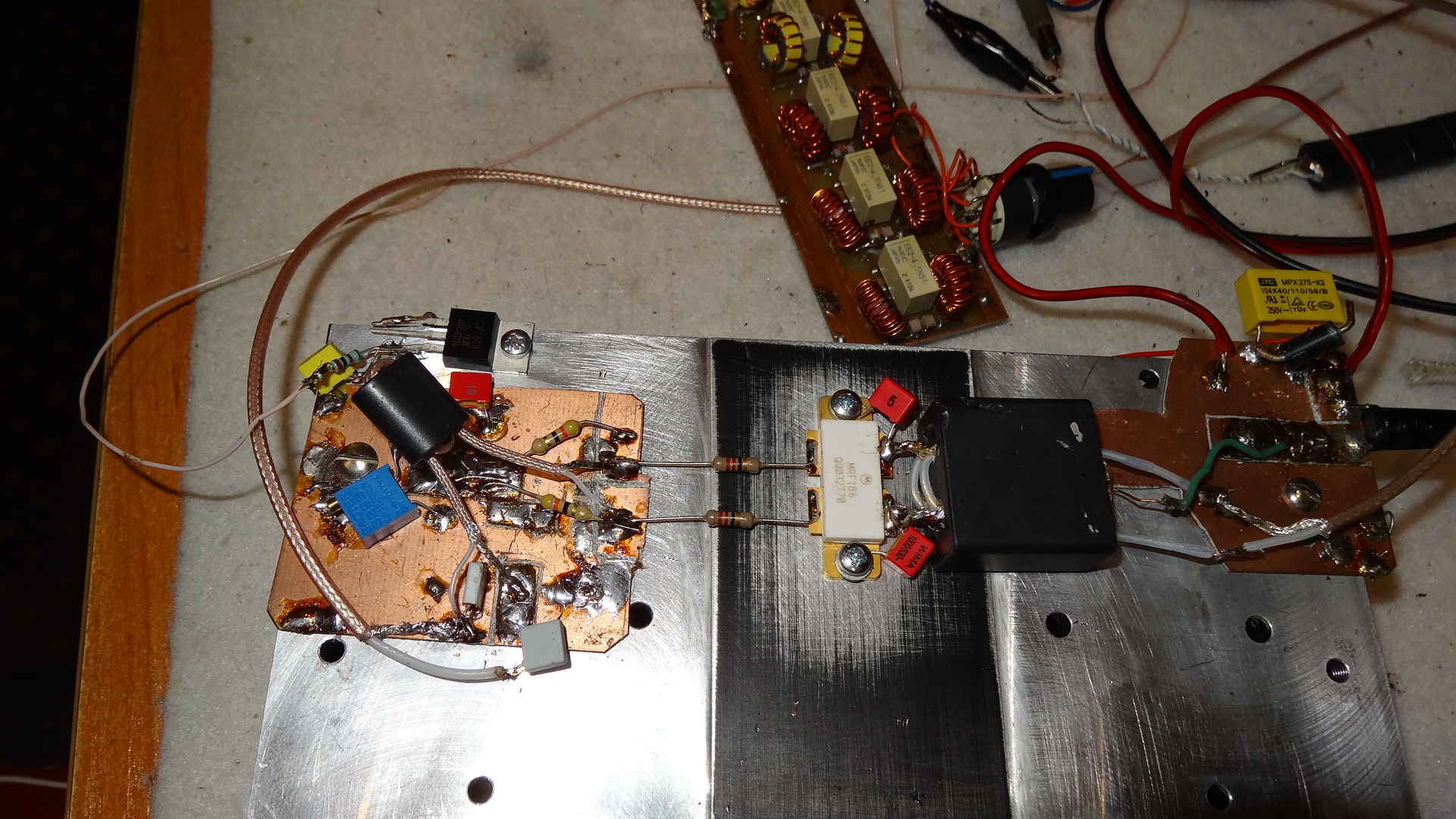

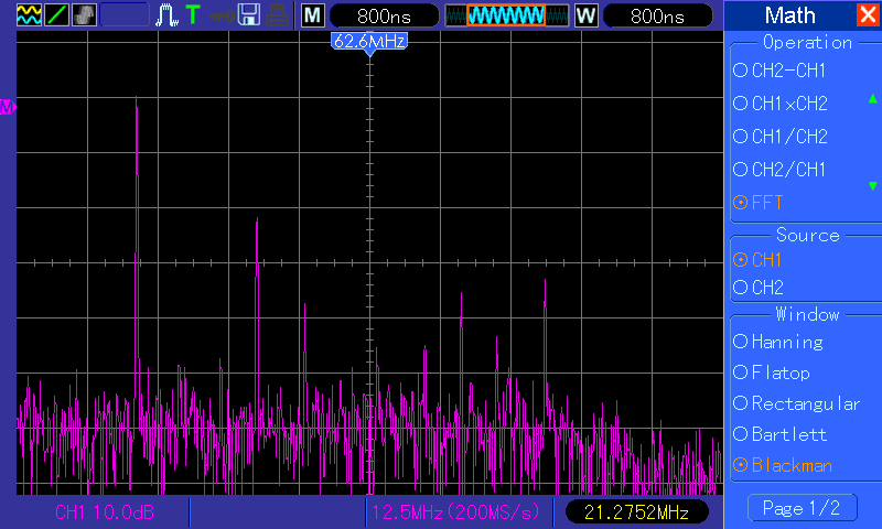

Witam . Dostępność i niska cena zachęciły mnie do prób wykonania stopnia PA na kfy. W wątku o LD-mosach jest dyskusja na ich temat
Podzielę się moimi pomiarami, jeśli ktoś dysponuję swoimi to poproszę, będzie co porównać. Sam tranzystor dedykowany jest do pracy przy wyższym napięciu 24-27v , ale jest stosowany we wzmacniaczach made in china z których uzyskuje się teoretycznie 40-50wat przy 14 V zasilania . Mnie się na razie nie udało uzyskać takiej mocy . Widziałem kilka filmów lecz nie było tam analizy widma , ani pomiarów imd.

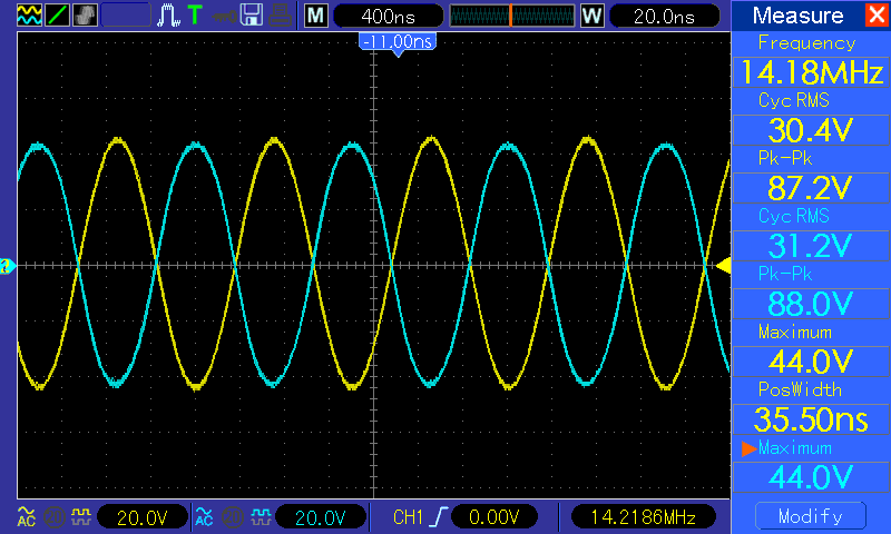

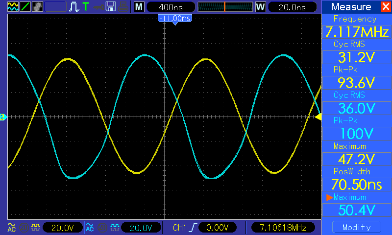

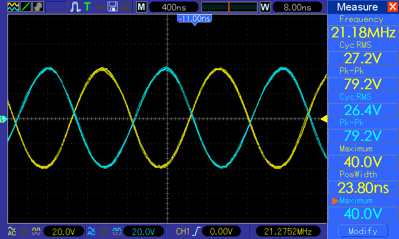

Do sterowania używałem trxa K3 . Na początku bez tłumika - moc sterująca 0,1Wat ale łatwo było przesterować zwiększając moc . Dołożyłem tłumik około 4dB (nie ma go na zdjęciu) i podawałem taką moc aby uzyskać 20-22 waty na wyjściu po LPFie

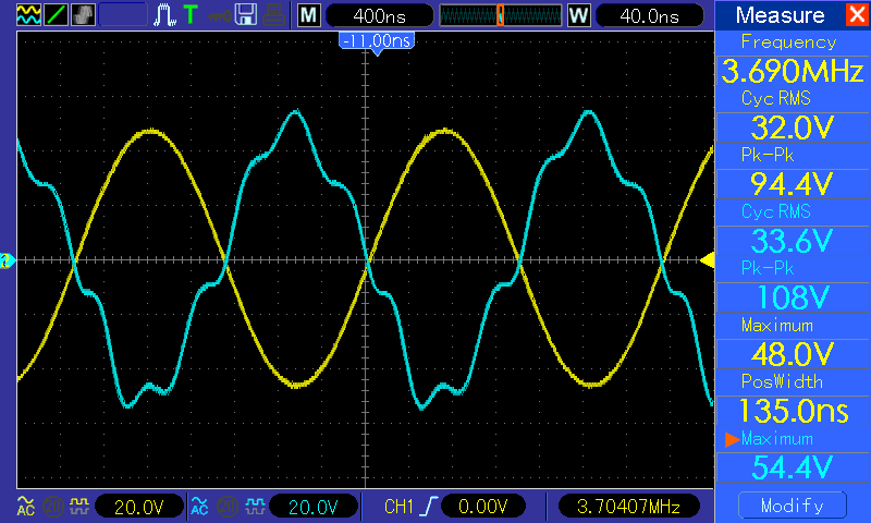

Podając wyższe sterowanie 1-1,5w uzyskiwałem 30 i więcej wat , lecz sygnał mierzony na transformatorze wyjściowy, był mocno zniekształcony. Próba z przełożeniem trafa wyj. 1/3 dała gorsze rezultaty - większe straty i mniejsza moc . Akurat były to rdzenie o mniejszej przenikalności będę jeszcze próbował z BN-43
Odczyt na watomierzu był 1-2 wat większy jak podawane napięcie na oscyloskopie.
Trzeba wziąć poprawkę na błędy pomiaru takimi wskaźnikami kalibrację sond itp.
schemat :
.bmp  mrf 186 testym.bmp (Rozmiar: 175.21 KB / Pobrań: 1561)

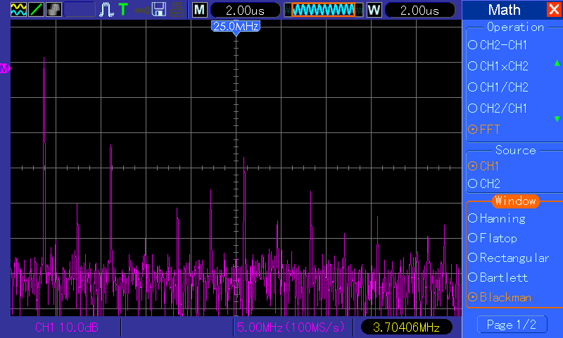

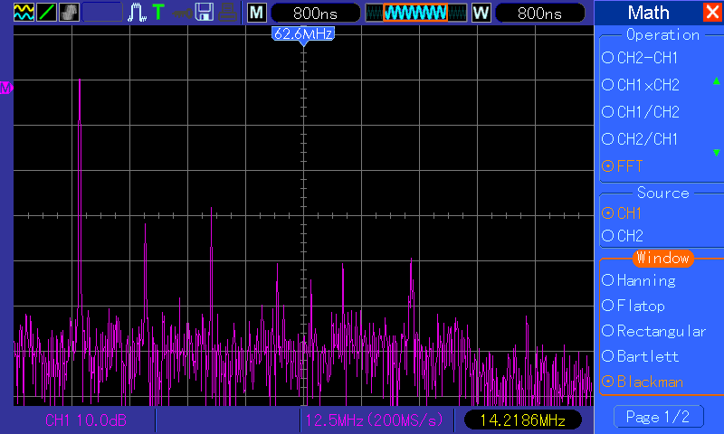

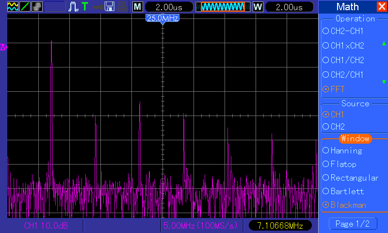

oscylogramy - żółty przebieg po LPF, niebieski po trafie wyjściowym.
FFT też po trafie przed LPF. Po lpf za mała dynamika pomiaru fft-hantek , widać tylko czysty sygnał.
Celowo na razie nie stosowałem sprzężenia zwrotnego .
większe zniekształcenia na 80m są prawdopodobnie wynikiem małej pojemności D-G która dla wyższych częstotliwości działa jako sprzężenie zwrotne Przy końcówce na 2xRD16 miałem podobne zachowanie. Nie miałem flirtu LPF na 28 dlatego pomiary tylko do 21MHz
Na uwagę zasługuje niski dryf temperaturowy BIASu ustawiony na zimnym 500 ma dochodzi do 600 przy temperaturze około 40 st.
Metalowa stopa pozwala lepiej odprowadzać ciepło złącza, jak w obudowach to220.
wyniki pomiaru:
zasilanie 13,8v
trafo wej 1:1 trafo wyj 2:1
Prąd spoczynkowy 600mA (2x300/dren)
Pasmo m .... 80.....40.....20.....15
prąd A ....... 3,0....3,1....3,5....3,6
moc wyj refl 20.....21.....20.....20
nap bram sk 1,9....1,9....1,76...1,7
nap wyjść sk 32.....32.....32.....29
moc ster. W. 0,4....0,4....0,6....0,7
