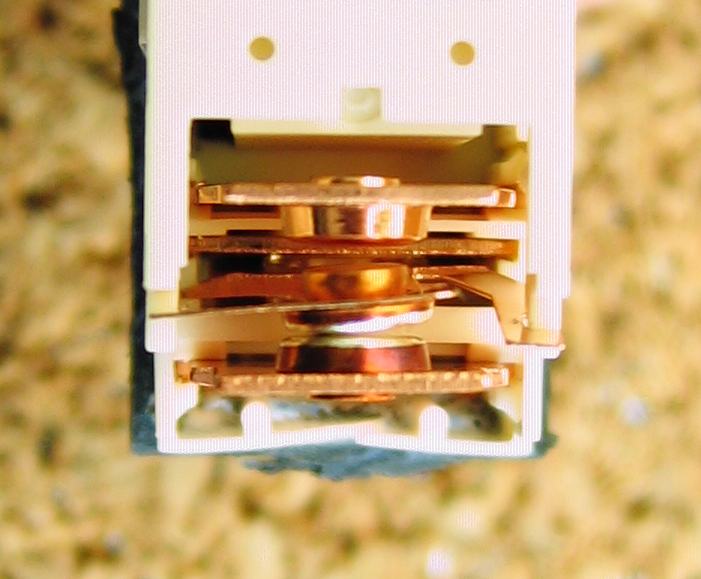

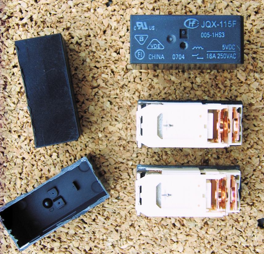

Tymczasem otrzymałem zamówione przekaźniki JQX-115F (HONGFA) - tyle, że zamiast cewki na 12V jest 5V... Angry
W każdym razie nie powstrzymało mnie to przed wyjęciem go z obudowy (posłużyłem się pożytecznym narzędziem Dremela Wink ),
aby popatrzeć na jakość wykonania.

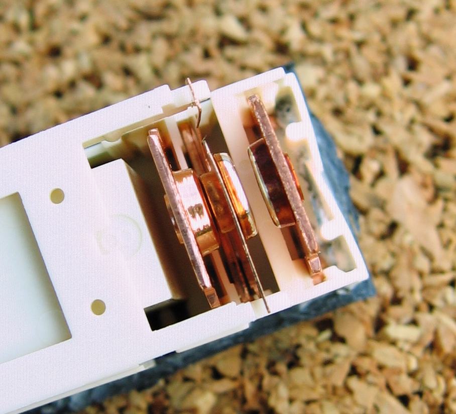

W stanie OFF jest do przyjęcia (odległość między stykami ok. 1 mm, czyli raczej zapewni katalogowe 1000V odporności na przebicie):
Natomiast w stanie ON jest kiepsko: jedynie jakieś 30% powierzchni styku jest efektywnie wykorzystane...
Wynika to z ukształtowania styku roboczego (takie wycięcie z jednej strony), które powoduje,
że dociśnięty styk nie dotyka całą swoją powierzchnią drugiego:
I jeszcze dane z pomiarów pojemności (w stanie OFF, pomiar miernikiem E318):
styk NC - styk NO 1,0 pF
cewka - styk NO 0,4 pF
cewka - styk NC 0,6 pF
