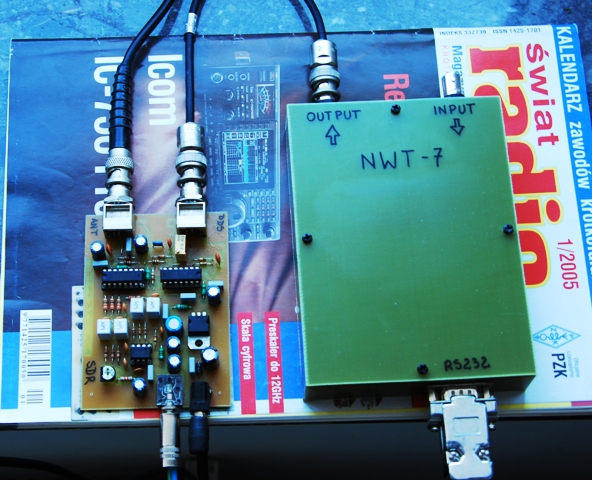

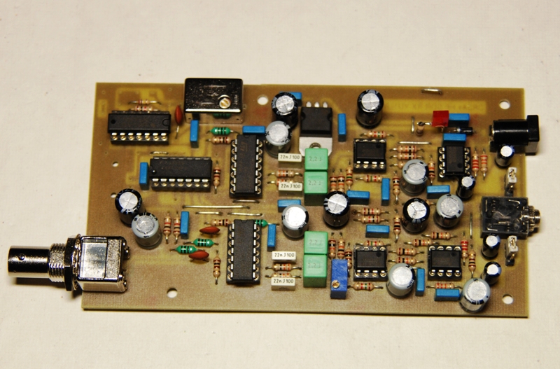

(22-06-2009 18:11)qrp73 napisał(a):  Wykonał może ktoś jakiś odbiornik ze strony YU1LM. Na forach jest trochę informacji o oprogramowaniu ale praktycznych realizacji niewiele. Jaki jest stopień trudności w uruchomieniu takiego odbiornika, no i oczywiście jak odbiera ?
Marku!
W ramach zajęć grupy HomeMade wykonaliśmy wspólnie kilka odbiorników DR2A+ wg YU1LM w dwóch wersjach: sterowany generatorem kwarcowym tak, że środkowa częstotliwość wynosiła ok. 3,7125 MHz oraz przestrajany z zewnętrznego źródła częstotliwości (DDS, NWT, ...). W tym drugim przypadku należy dostarczać sygnał na poziomie 3-4V o częstotliwości pomnożonej razy 4.
Wszystkie odbiorniki zostały uruchomione bez większych problemów.
Odbiór był uzależniony od karty dźwiękowej - im większą częstotliwość próbkowania miała dana karta tym większy zakres częstotliwości było "widać" bez przestrajania.
Jurek sq5npw
PS dla tych co nie mają możliwości przetestowania SDR-a, a chcieli by spróbować - WebSDR: http://websdr.ewi.utwente.nl:8901/
