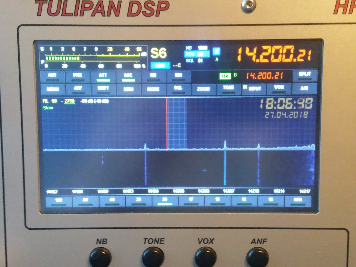

Okrążałem problem i lokalizacja usterki wskazała na wyjściową część AVALI i wejściową - DSP. Tutaj Paweł miał prawie rację. Zanim zacząłem sprawdzać US pod lupę trafiły przewody łączące płytki pomiędzy sobą jak i przewody łączące je z resztą urządzenia. Nie mogę powiedzieć, że trafiłem na przewód ewidentnie uszkodzony (sygnał AVALA - DSP), ale jego wymiana, a dokładniej złącza od strony DSP pomogła radykalnie. Na razie wszystko hula bardzo przyzwoicie. Zobaczę jak długo...

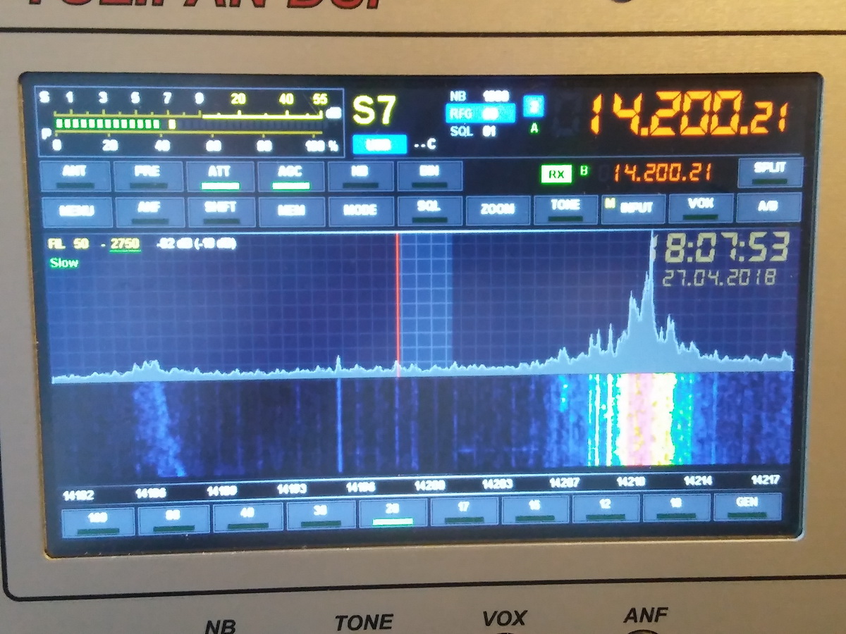

A teraz ciekawostka:
Na paśmie 20 m przy podłączonej antenie miałem taki oto obrazek:
Po kolei odłączałem domowe urządzenia pomimo protestów YL. I co się okazało? Mój NWT7 zaopatrzony w USB Prolific był źródłem zakłóceń (Prolific podłączony do komputera, NWT7 wyłączony). Teraz jest tak:
przy włączonej antenie. Nie zawsze trzeba szukać daleko...
73 Staszek SP2GNB
