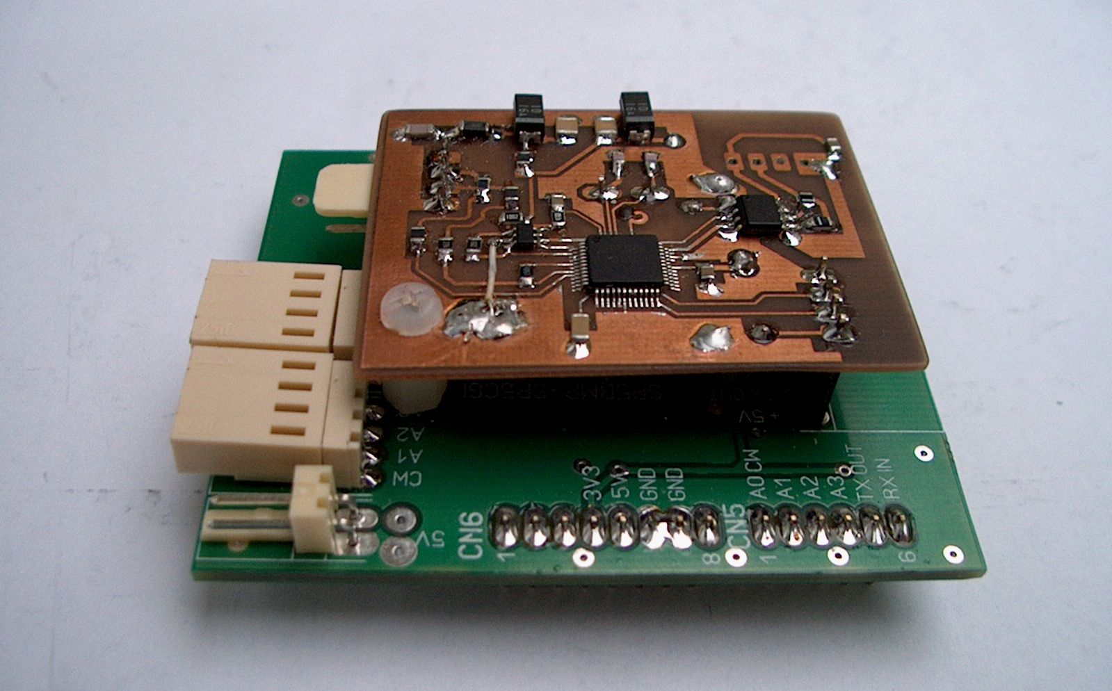

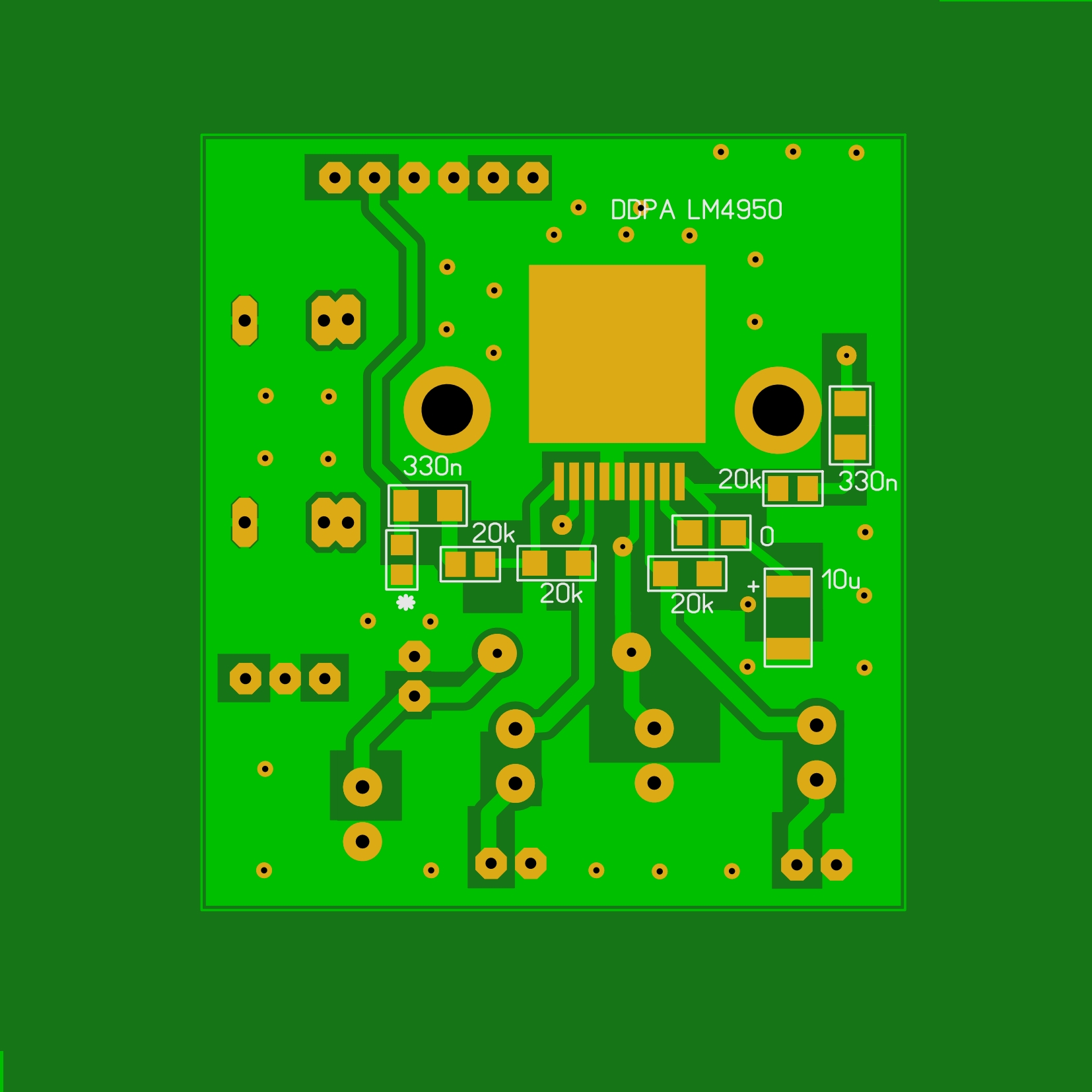

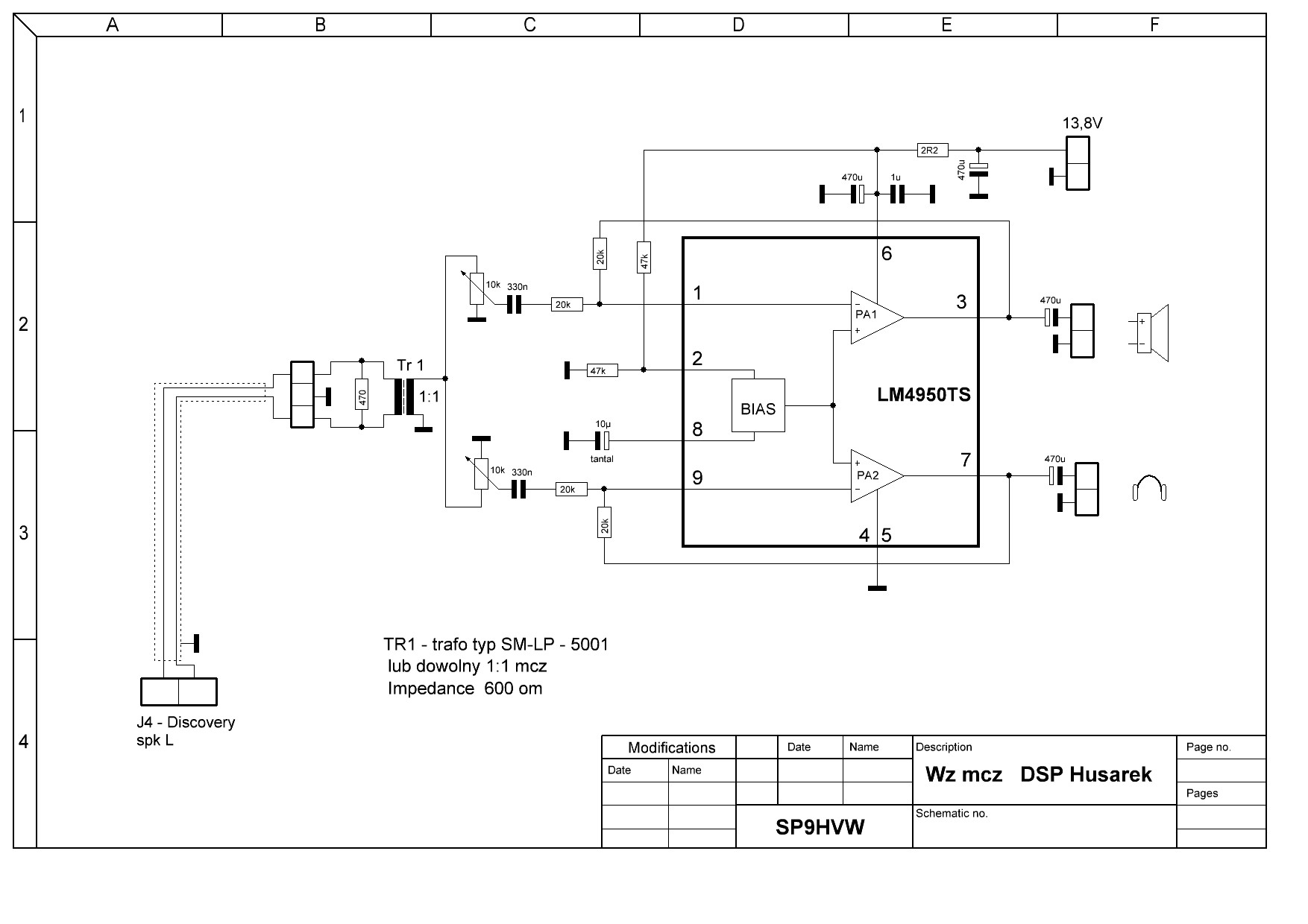

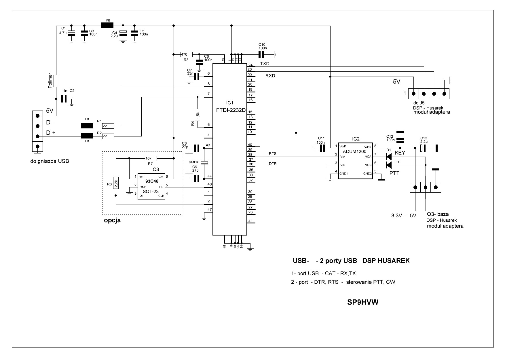

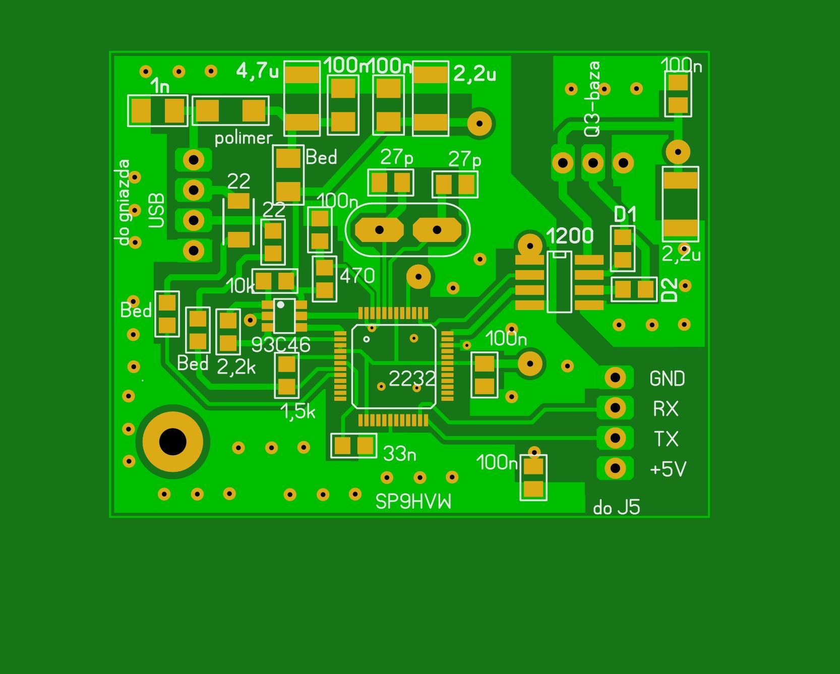

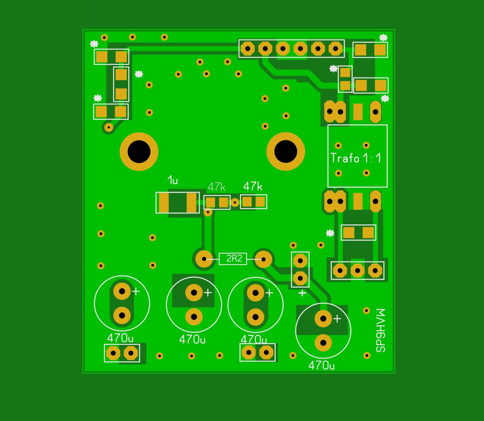

Zrobiłem w moim DSP Husarku 2 - porty USB wykorzystując układ FTDI 2232. z izolacją na ADUM 1200. Programy takie jak np. Logger 32 - do emisji cyfrowych wymaga 1 port CAT- a 2 do sterowania PTT, CW . Mam to w formie nakładki na płytkę adaptera. Do odizolowania Discovery dałem trafo 1: 1, a w mcz. zastosowałem układ LM4950 ( schemat zgodny z aplikacją firmy TI) - 2 tory 1- głośnikowy a 2 słuchawki. Będzie możliwość zrobienia płytek PCB - jeżeli koledzy będą zainteresowani. Płytki będą dostępne u Przemka SP9KN. İmage İmage İmage İmage
