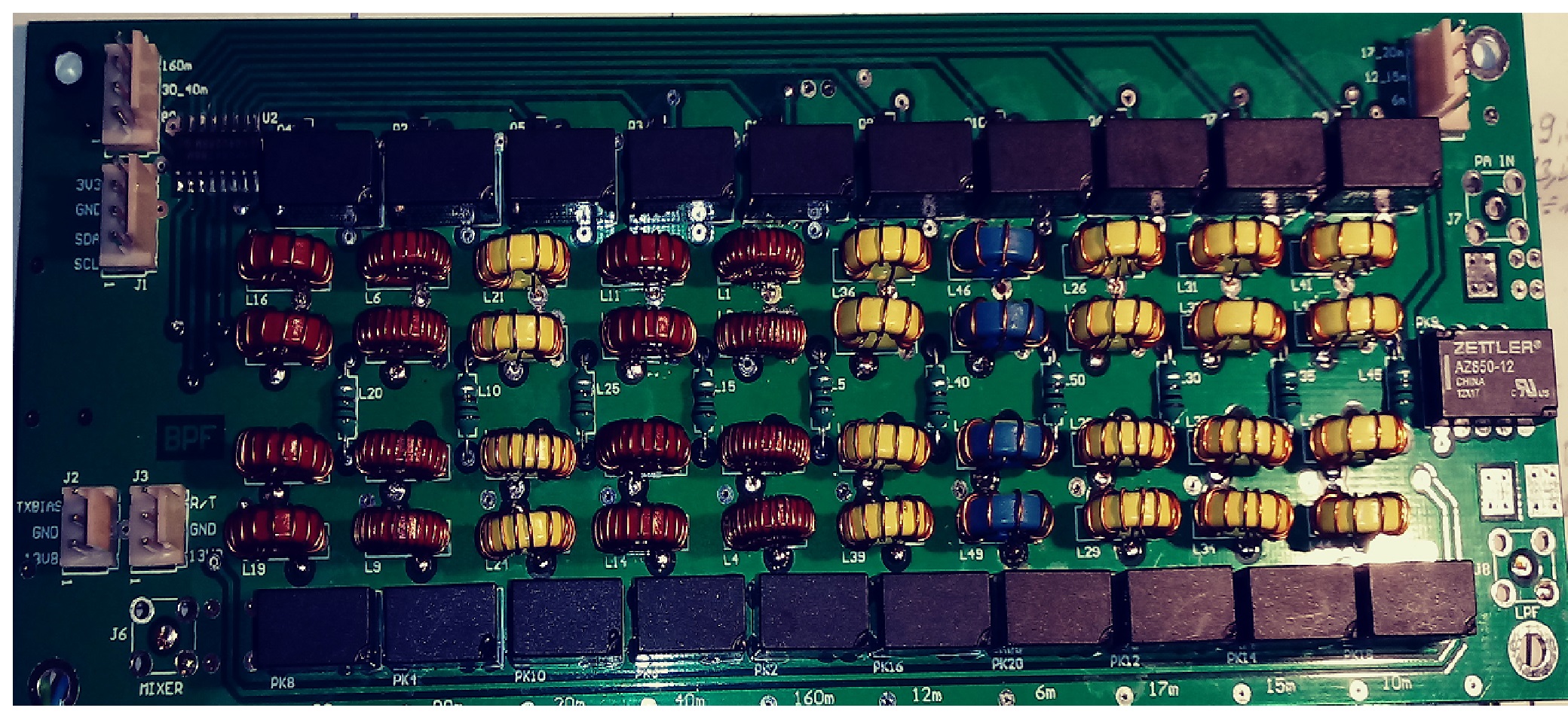

Witaj Przemku, u mnie wszystkie pasma wyszły 0,5 zw więcej na każdym z rdzeni prócz pasma 10m, gdzie ilość wyniosła 7,5zw i 10,5zw.
Rozkład drutu na obwodzie rdzeni równomierny.
