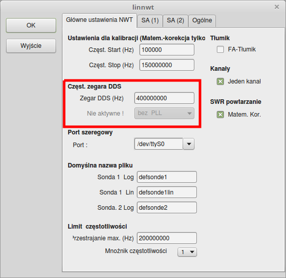

(16-03-2018 18:53)SQ5KVS napisał(a):  To jakby ktoś chciał kompilować wersję linuxową to niech ściąga QT4 bo pod QT5 nie pójdzie Smile
Zgadza się. Jednak nie przeszkadza to mieć w systemie QT4 oraz QT5 jednocześnie. Wyboru prawidłowej biblioteki QT użytej do kompilacji, dokonujemy przy generowaniu pliku MakeFile w taki sposób:
Kod:
cd /katalog/ze/źródłami/LinNWT
QT_SELECT=qt4 qmake linnwt.pro
make
(18-03-2018 13:15)SP8GPQ napisał(a):  Czy w NWT200 można zastosować generator 32MHz lub 100MHz ponieważ mam problem ze znalezieniem gen.30 MHz.
Nie posiadam NWT, więc moja odpowiedź będzie tylko domysłem.
Przy takich wartościach generatorów nic się nie popsuje. Należy zapewne w ustawieniach LinNWT / WinNWT ustawić prawidłową wartość mnożnika PLL oraz częstotliwość taktowania rdzenia DDS - częst.generatora * mnożnik PLL. U mnie wybór mnożnika PLL jest nieaktywny, bowiem LinNWT nie znalazł podpiętego NWT.
73 Paweł
