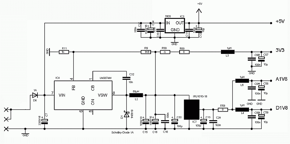

Ja raczej sądzę, że użyty tu LM2674 jest dla tego układu za słaby, jednak dopiero składam NWT więc nie wiem jakie prądy płyną w poszczególnych gałęziach zasilania.
