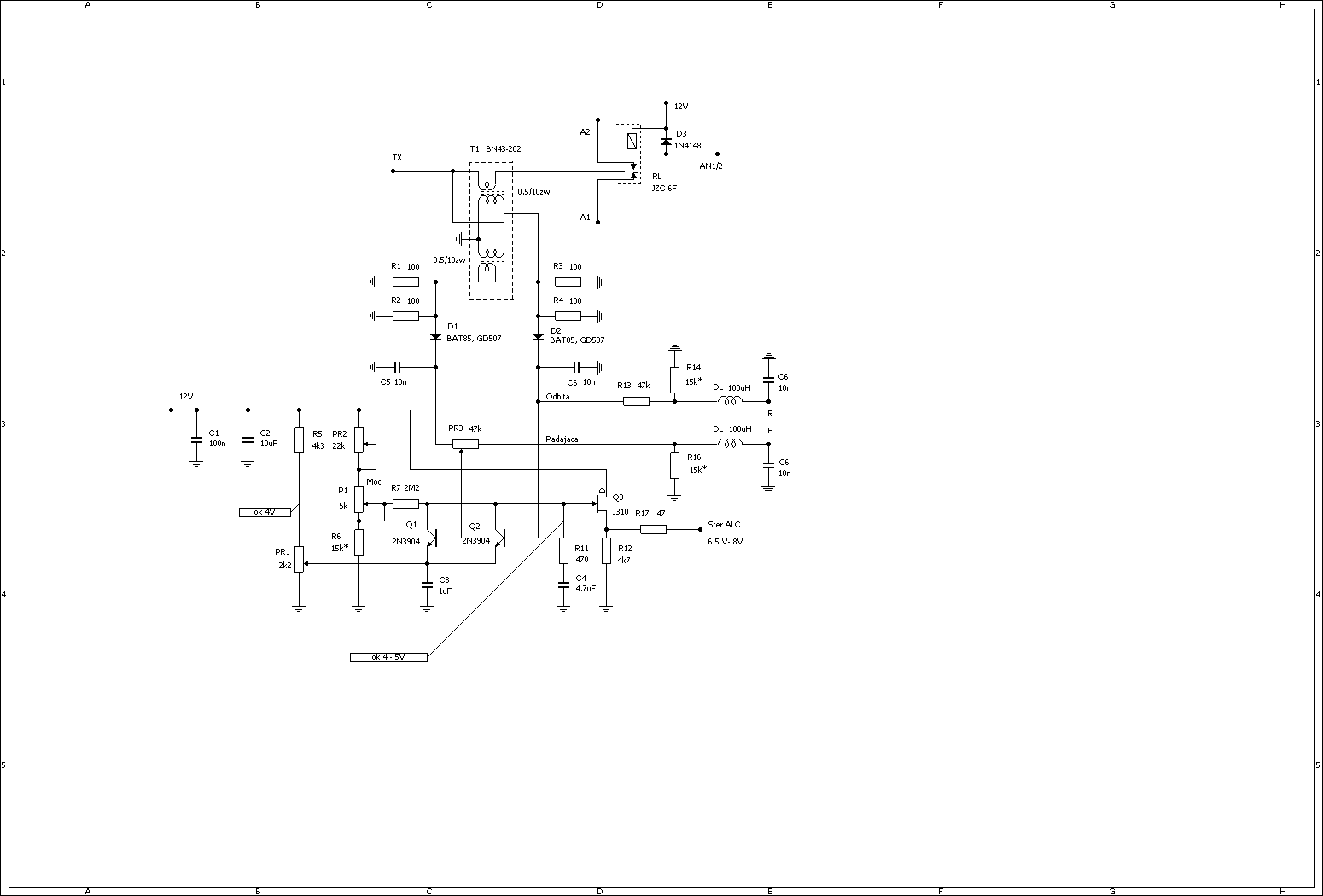

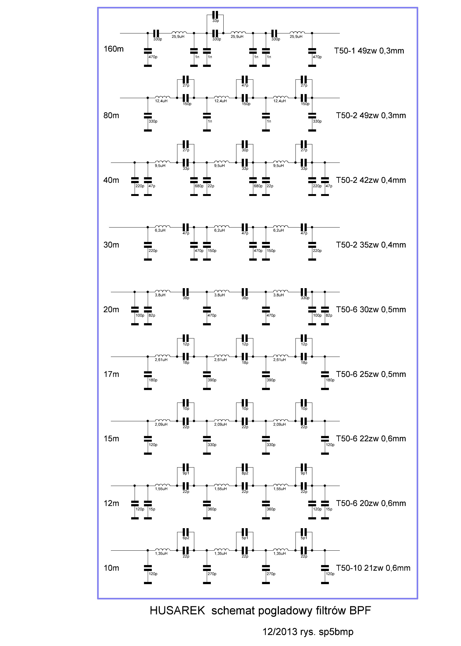

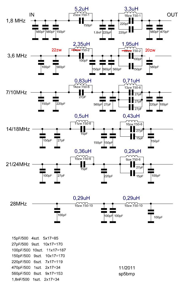

Waldek nie wiem, czy były schematy całościowe do tych PCB. Siedziałem dosyć mocno w temacie, ale takowych nie znalazłem. Ja składałem swoje filtry na podstawie poniższych schematów. Nie są to dokładne schematy całych PCB, ale najważniejsze informacje i wartości elementów filtrów znajdziesz. Na płytkach były błędy. Mam nadzieję, że dotarłeś do opisu poprawek.
.bmp  Plytka antenowa.BMP (Rozmiar: 201.04 KB / Pobrań: 1015)
