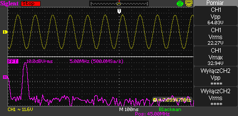

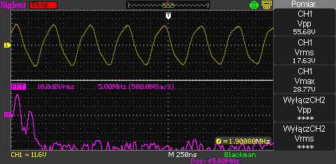

Żeby nie być gołosłownym - Tulipan BPF 1,8 MHz:
.pdf  1_8.pdf (Rozmiar: 20.31 KB / Pobrań: 760)
Eagle BPF 160/80:
.pdf  BPF_3_5.pdf (Rozmiar: 19.5 KB / Pobrań: 743)
I na koniec ciekawostka: Eagle pracując na 1,9 MHz nie "śmieci" mocno na 3,8 MHz (-40 dBVrms), a "śmieci" zdrowo na 5,2 MHz (-20 dBVrms):
.bmp  1_8_10W.bmp (Rozmiar: 329.12 KB / Pobrań: 863)
To pasmo mało mnie interesuje, a po za tym mój dopalacz ma ostre LPF na wyjściu...
I dla porównania FFT z 7 MHz:
.bmp  7_12W.bmp (Rozmiar: 329.12 KB / Pobrań: 936)
Zdaję sobie sprawę z ułomności moich pomiarów, ale lepsze to niż nic....
73 Staszek SP2GNB
