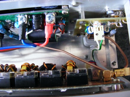

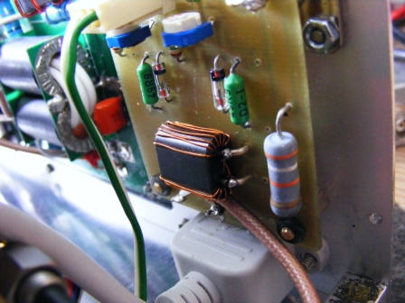

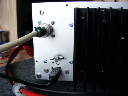

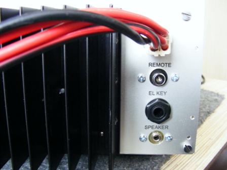

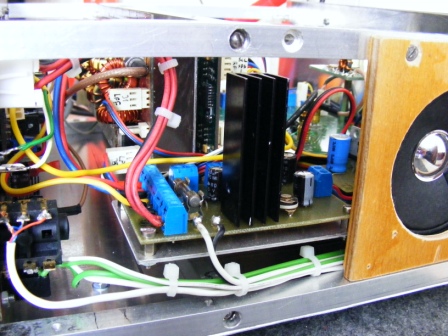

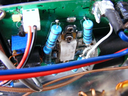

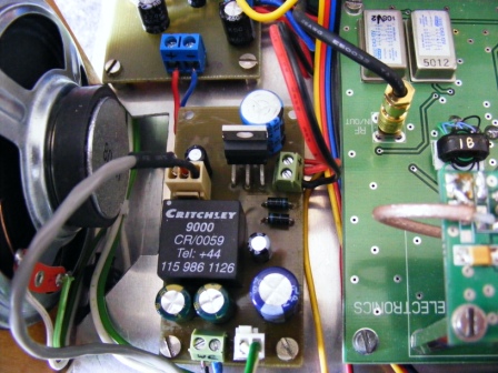

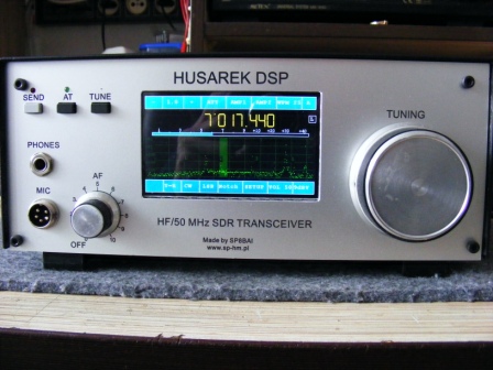

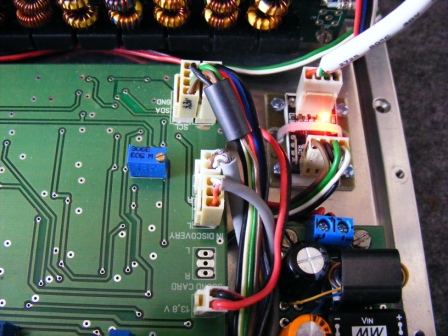

Skończyłem Husarka DSP, jest super a nawet bardziej, szczególnie na CW. Dołączam parę zdjęć mojego Husarka. Trochę dołożyłem do oryginału tj. wzmacniacz m.cz. bo łatwiej i szybciej kręci się gałką niż wciskać VOL i kręcić gałą, szczególnie podczas QSO, lub przestrajając się po paśmie. CAT działa na układzie CP201x bez problemu. Jest wyjście REMOTE do sterowania wzmacniaczem trochę większej mocy :-). Jest miejsce na autotuner pod płytką RF i dlatego na płycie czołowej są dwa przyciski AT i TUNE, czyli włączenie tunera i dostrajanie do anteny. Co prawda zima ma się ku końcowi i długie zimowe wieczory :-) ale może jeszcze zdążę przed latem :-). Obudowę wykorzystałem ze starego streamer'a IBM (taką miałem). Końcówka jest na tranzystorze LDMOS MRF186, mam średnio 50W przy zasilaniu 14V, nie jest źle :-)
